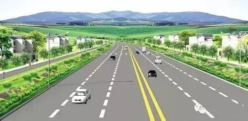

道路横断面设计
城市道路横断面的设计是个交通工程、道路工程、市政工程和景观绿化设计的综合体,而不是简单的道路几何设计,横断面的基本布置型式有4 种:
一幅路布置:所有车辆都集中在同一个车行道上混合行驶,车行道布置在道路中央,适应于机动车与自行车流量较小或其中一类流量较大但两者高峰时间错开的道路,还可以应用在“潮汐式”交通特征明显的道路。由于其造价较低,组织方便,故流量不大的次干道及支路较多采用。
两幅路布置:利用中央分隔带(或分隔墩、栏杆)将一幅路的车行道一分为二,使车辆对向分开行驶,一般用于快速路、主干道、机动车流量相对较大但自行车流量不大的次干道,由于可以为远期预留道路建设空间,两幅路被更多的采用。
三幅路布置:道路两侧用分隔带(或分隔墩、栏杆)将一幅路的车行道一分为三,中间双向行驶机动车,两侧均单向行驶自行车,它主要用于机动车和非机动车流量都较大的主、次干道。如果结合道路绿化,三幅路对于骑车一族是人性化的横断设计,人们在炎热的夏季骑车可以充分享受树荫带来的惬意。
四幅路布置:在三幅路基础上,再利用中央分隔带将中间的机动车道分隔为二,分向行驶,它原主要适用于宽度较大机非流量都较大的主干道路,但因占地较多,故采用比较少。
一幅路和两幅路是未来道路横断面的发展趋势,但两幅路必须吸收三、四幅路的优点并解决机非干扰的问题,根据一些大城市非机动车的发展特点,参考国内外其它城市的实践经验,干道及以上道路横断面型式应采用两幅路布置,支路及个别次干道可以采用一幅路布置,两幅路的自行车道可以引进路侧带与人行道和绿化结合布置,有条件的道路可禁止自行车的行驶;吸收三、四幅路的优点,机动车与行人、自行车之间最好设置绿化带隔离,而且还可以利用中央绿化带设置安全岛,保证行人横过马路的安全。
