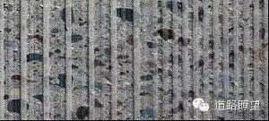

1、水泥混凝土路面
水泥混凝土路面铺装的噪音减少大致上有两种技术。一种称之为CGD,另一种是在此基础上进行改良的混凝土路面(NGCS)。这两种技术都在美国、瑞典试行。CDG是用钻石压机在纵向上来回压出沟型纹路,NGCS则是采用更大间隔的方式同样在纵向上压出纹路,如图所示。CDS和NGCS的结构能够充分的排出空气和水分,能够减少空气泵作用的噪音,同时轮胎和地面摩擦面积的减少也是降低噪音的一个方面。
NGCS路面(左侧) CDG路面(右侧)

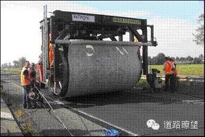

2、多孔质弹性铺装(PERS)
多孔质弹性铺装最初是1970年在瑞典开发的,后来在日本进行了实用化试验。PERS兼具柔软的纹理和高空隙率的特点,起到减少噪音效果的同时,能够减少路面和轮胎的镜面摩擦。目前PERS试验项目试验出来的最佳材料配合比率是,32%的橡胶材质,48%的硬性材质,20%的聚氨基甲酸酯,加固后的空隙率为31%左右。
PERS试验施工
PERS试验施工

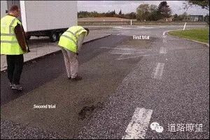

3、混入少量树胶的沥青铺装
在美国,特别是加尼福利亚州等地,正在开发使用沥青当中混入橡胶微粒的铺装方式。这种铺装简称AR。这种铺装又分为两类,一种是密粒度型(空隙10%以下),另一种是开粒度型(空隙15%~19%)。有关AR的噪音特性报道,在2010年的在葡萄牙的里斯本召开的INTER-NOISE2010中有大量的报道。2012年10月,在德国也召开了有关AR铺装的国际会议。
4、薄层沥青铺装(TAL)
薄层沥青铺装对于道路管理者来说能够达到降低道路养护成本的效果,也能满足道路近郊居民希望降低噪音的需求,因此被认为是会广泛使用的。TAL与一般的材料相比厚度偏薄(通常没满30mm)。TAL的空隙率一般在14%~24%,凭借这些空隙能够达到吸音的效果。但是如果要更大效果的提升吸音效果则需要必要的层厚。总体来说,从噪音减少的方面来看,薄层沥青铺装与其它铺装相同,效果目前还不是很明显。
