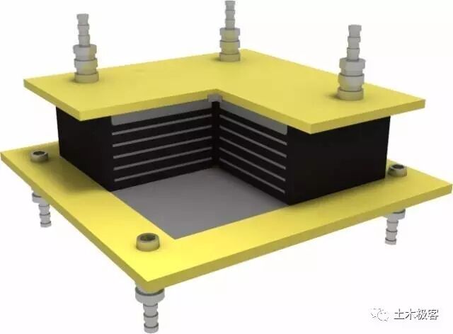

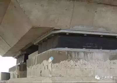

一、板式橡胶支座安装
(1) 垫石顶凿毛清理
人工用铁錾凿毛,凿毛程度满足"桥梁混凝土施工"关于施工缝处理的有关规定。
(2) 测量放线
根据设计图上标明的支座中心位置,分别在支座及垫石上划出纵横轴线,在墩台上放出支座控制标高。
(3) 找平修补
将墩台垫石处清理干净,用干硬性水泥砂浆将支承面缺陷修补找平,并使其顶面标高符合设计要求。
(4) 拌制环氧砂浆
◆将细砂烘干后,依次将细砂、环氧树脂、二丁酯、二甲苯放入铁锅中加热并搅拌均匀。
◆环氧砂浆的配制严格按配合比进行,强度不低于设计规定,设计无规定时不低于40MPa。
◆在粘结支座前将乙二胺投入砂浆中并搅拌均匀,乙二胺为固化剂,不得放得太早或过多,以免砂浆过早固化而影响粘结质量。
(5) 支座安装
◆安装前按设计要求及国家现行标准有关规定对产品进行确认。
◆安装前对桥台和墩柱盖梁轴线、高程及支座面平整度等进行再次复核。
◆支座安装在找平层砂浆硬化后进行;粘结时,宜先粘结桥台和墩柱盖梁两端的支座,经复核平整度和高程无误后,挂基准小线进行其他支座的安装。
◆当桥台和墩柱盖梁较长时,应加密基准支座防止高程误差超标。
◆粘结时先将砂浆摊平拍实,然后将支座按标高就位,支座上的纵横轴线与垫石纵横轴线要对应。
◆严格控制支座平整度,每块支座都必须用铁水平尺测其对角线,误差超标应及时予以调整。
◆支座与支承面接触应不空鼓,如支承面上放置钢垫板时,钢垫板应在桥台和墩柱盖梁施工时预埋,并在钢板上设排气孔,保证钢垫板底混凝土浇筑密实。
(6) 其他板式橡胶支座安装
◆滑板式支座安装
  ①滑板式支座的不锈钢板表面不得有损伤、拉毛等缺陷,不锈钢板与上垫板采用榫槽结合时,上垫板开槽方向应与滑动方向垂直。
  ②滑板式支座安装时,支座与不锈钢板安装位置应视气温而定,不锈钢板滑板应留有足够的长度,防止伸缩时支座滑出滑道。
  ◆四氟板支座安装时,其表面应用丙酮或酒精擦干净,储油槽应注满硅脂。
  ◆坡型板式橡胶支座上的箭头要与桥梁合成坡度的方向相对应。

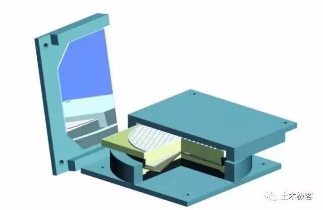

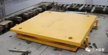

二、盆式橡胶支座安装
(1) 螺栓锚固盆式橡胶支座安装方法
◆将墩台顶清理干净。
◆测量放线。在支座及墩台顶分别划出纵横轴线,在墩台上放出支座控制标高。
  ◆配制环氧砂浆。配制方法见拌制环氧砂浆的有关要求。
  ◆安装锚固螺栓。安装前按纵横轴线检查螺栓预留孔位置及尺寸,无误后将螺栓放入预留孔内,调整好标高及垂直度后灌注环氧砂浆。
  ◆用环氧砂浆将顶面找平。
◆安装支座。在螺栓预埋砂浆固化后找平层环氧砂浆固化前进行支座安装;找平层要略高于设计高程,支座就位后,在自重及外力作用下将其调至设计高程;随即对高程及四角高差进行检验,误差超标及时予以调整,直至合格。
(2) 钢板焊接盆式橡胶支座安装方法
◆预留槽凿毛清理。墩顶预埋钢板宜采用二次浇筑混凝土锚固,墩、台施工时应注意预留槽的预留,预留槽两侧应较预埋钢板宽100mm,锚固前进行凿毛并用空压机及扫帚将预留槽彻底吹扫干净。
  ◆测量放线。用全站仪及水准仪放出支座的平面位置及高程控制线。
  ◆钢板就位,混凝土灌注。钢板位置、高程及平整度调好后,将混凝土接触面适当洒水湿润,进行混凝土灌注,灌注时从一端灌入另一端排气,直至灌满为止。支座与垫板间应密贴,四周不得有大于1.0mm的缝隙。灌注完毕及时对高程及四角高差进行检验,误差超标及时予以调整,直至合格。
◆支座就位、焊接。校核平面位置及高程,合格后将下垫板与预埋钢板焊接,焊接时应对称间断进行,以减小焊接变形影响,适当控制焊接速度,避免钢体过热,并应注意支座的保护。
(3) 盆式橡胶支座安装要求
◆盆式支座安装前按设计要求及现行《公路桥梁盆式橡胶支座标准》(JT 391)对成品进行检验,合格后安装。
◆安装前对墩、台轴线、高程等进行检查,合格后进行下步施工。
◆安装单向活动支座时,应使上下导向挡板保持平行。
◆安装活动支座前应对其进行解体清洗,用丙酮或酒精擦洗干净,并在四氟板顶面注满硅脂,重新组装应保持精度。
◆盆式支座安装时上、下各座板纵横向应对中,安装温度与设计要求不符时,活动支座上、下座板错开距离应经过计算确定。
