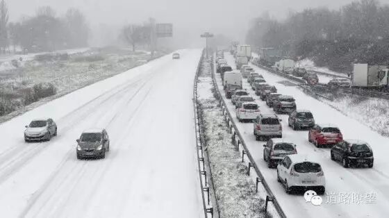

如果你开车,一定经历过高速公路因雨雪天气被迫暂停运营的情况。如果你参与过高速公路建设项目,也许,你还经历过由于气候原因导致的工期延后的窘境。如果说气象条件对高速公路的运营养护的影响可以通过气象预报、预警来弥补,那么气象条件对高速公路安全性设计、建设质量的影响,只能通过气候可行性论证来实现。
