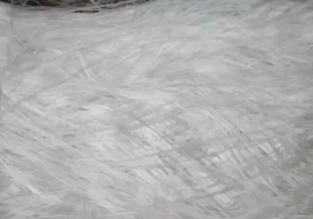

纤维混凝土
纤维混凝土是以混凝土为基体,外掺各种纤维材料而成。掺入纤维的目的是提高混凝土的抗拉、抗弯、冲击韧性,也可以有效改善混凝土的脆性性质。常用的纤维材料有钢纤维、玻璃纤维、石棉纤维、碳纤维和合成纤维等。纤维混凝土目前主要用于复杂应力结构构件、对抗冲击性要求高的工程,如飞机跑道、高速公路、桥面面层、管道等。

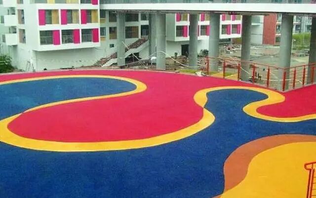

彩色混凝土
彩色混凝土,也称为面层着色混凝土。通常采用彩色水泥或白水泥加颜料按一定比例配制成彩色饰面料,再在其上浇筑普通混凝土。除此之外,还可采取在新浇混凝土表面上干撒着色硬化剂显色,或者采用化学着色剂渗入已硬化混凝土的毛细孔中,生成难溶且抗磨的有色沉淀物显示色彩。
