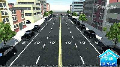

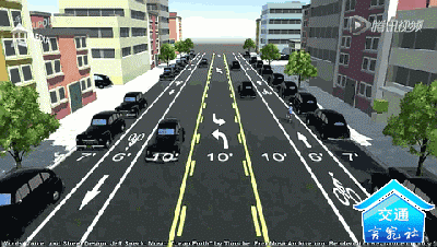

在美国,道路瘦身的形式是将传统的双向四车道改造为带有中央左转专用道的三车道道路,当然还可以通过三车道改造为两车道、自行车道改造为隔离式(受保护)的自行车专用道、减少宽街道的车道宽度等方式进行「道路瘦身」工程。

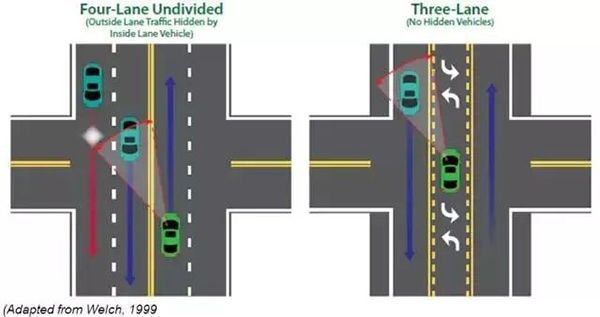

道路瘦身的作用其实很明显,最基本的就是能够提升道路交通的安全性,其次是可以减少车辆频繁变道从而存在的安全,降低碰撞事故的发生;最后是可以减少车辆行驶过程中的视觉盲区,避免因左转而产生交通事故。

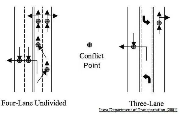

我国在进行道路交通结构设计时,可以借鉴相关做法。例如,减少车道数量,使得交叉口冲突点数量减少;中央左转专用道将左转车辆隔离于正常的行车道,减小左转车辆对正常交通流的影响,减少速度差异,降低发生事故的严重性,同时消除因为左转而可能产生的追尾、侧碰等冲突类型。
研究表明,在进行典型“道路瘦身”改造后,整体事故率会降低19%到47%。同时,“道路瘦身”减少行车道数量,能够减少行人过街距离。利用中央空间设置行人安全岛,方便行人二次过街,减少事故可能性。由于压缩机动车道而多出的空间,则可用于非机动车道与人行道设施的建设与完善,使非机动车与行人有明确的道路使用空间,与机动车交通流分离,让慢行出行更安全。
