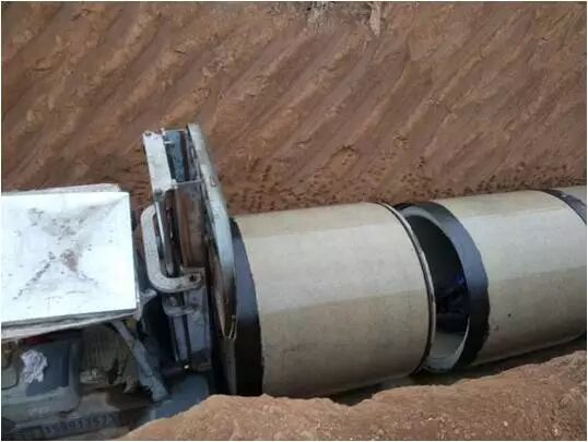

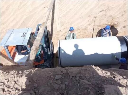

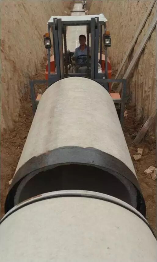

叉车对接1.8米直径的混凝土管
叉车对接1.2米直径的混凝土管
你没看错,叉车正在安装钢筋混凝土钢承口管,是不是觉得不可思议,但这是真的,这就发生在市政工程的工地。

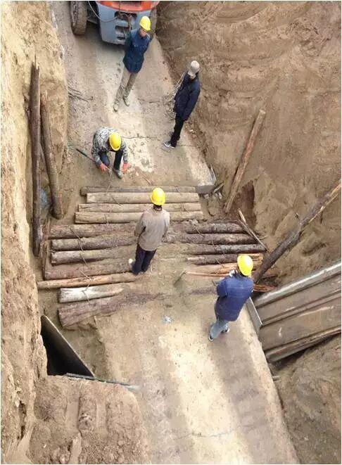

叉车安装钢筋混凝土钢承口管有下列注意事项
1.验算管道基础是否满足叉车及管道荷载要求;
2.混凝土管道基础宽度是否满足叉车行走要求;
3.检查井位置设置的临时过渡材料满足叉车吊重行走要求;
4.对叉车进行适当改装;
5.叉车的承载能力是否满足现场的单根管道重量。

以工程为例说明叉车的工作效率
1.人员投入:利用叉车安装管道后,现场最多需要4人配合,采用其他方法,现场最少需要10人。
2.时间方面:采用叉车一个台班(八小时)可以安装混凝土管48根,人工采用倒链一个工作台班也就安装混凝土管3~4根。
3.机械投入方面:采用叉车后,使用吊车一个台班即可(只要吊车到工地上,基本就算一个台班)。其他方法需要吊车2~3个台班。
4.费用方面:按照安装48根混凝土管计算:叉车安装管道的费用为:叉车(一个台班)+吊车(一个台班)+工人(4工日);
原方法安装需要:吊车(2个台班)+工人(120工日);
通过计算,叉车这种新玩法的优势不言而喻。
