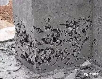

蜂窝
即混凝土结构局部出现酥松、砂浆少、石子多、石子之间形成空隙类似蜂窝状的窟窿。
产生原因
①混凝土配合比不当,或材料计量不准,造成砂浆少、石子多;
②搅拌时间不够,未拌匀,和易性差,振捣不密实;
③下料高度太高造成混凝土离析;
④未分层下料,振捣不实、漏振或振捣时间不够;
⑤模板缝隙未堵严,水泥浆流失;
⑥钢筋较密,使用的石子粒径过大或坍落度过小等。
防治措施
①严格控制配合比,严格计量,经常检查;
②混凝土搅拌要充分、均匀,坍落度符合要求;;
③下料高度超过2m要用串筒或溜槽,竖向构件根部在浇筑混凝土前应先浇同配比减石子砂浆(一般30~50mm为宜);
④浇灌混凝土时应分层下料、分层捣固、防止漏振;
⑤堵严模板缝隙,浇筑中随时检查纠正漏浆情况;
处理措施
①对小蜂窝,洗刷干净后1:2或1∶2.5水泥砂浆抹平压实;
②较大蜂窝,凿去薄弱松散颗粒,洗净后支模,用高一强度等级的细石混凝土仔细填塞捣实;
③较深蜂窝可在其内部埋压浆管和排气管,表面抹砂浆或浇筑混凝土封闭后进行水泥压浆处理。

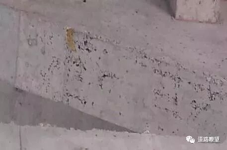

麻面
即混凝土局部表面出现缺浆和许多小凹坑、麻点,形成粗糙面,但无钢筋外露现象。
产生原因
①模板表面粗糙或杂物未清理干净,钢模板隔离剂未刷或未刷均匀,拆模时粘坏混凝土表面;
②木模板未充分湿润,构件表面混凝土的水分被吸去,使混凝土表面水分被模板吸收而失水出现麻面;
③模板拼缝不严、缝隙漏浆;
④模板隔离剂涂刷不匀,或漏刷或失效,混凝土表面与模板粘结造成麻面;
⑤混凝土振捣不实,气泡未排出,停在模板表面,拆模后形成麻点。
防治措施
①模板表面清理干净,不得粘有水泥砂浆等杂物,浇灌混凝土前,模板应浇水充分湿润,模板缝隙,应用双面胶条等堵严;
②模板隔离剂应选用长效的,并且涂刷均匀,不得漏刷;
③混凝土应分层均匀振捣密实;
④若出现麻面缺陷,混凝土表面作粉刷装修时,可不处理,表面无粉刷,应在麻面处浇水充分湿润后,用原混凝土配合比去石子砂浆,将麻面抹平压光。

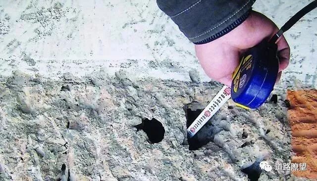

孔洞
即混凝土构件上有较大空隙、局部没有混凝土或蜂窝特别大。
产生原因
①在钢筋较密或预留孔洞和预埋件处处混凝土下料受阻,未振捣就继续向上浇筑;
②混凝土离析严重,石子成堆、严重跑浆且未认真振捣;
③一次下料过多过厚,振动器振不到,形成孔洞;
④混凝土内掉入工具、木块、泥块等杂物,挡住混凝土等。
防治措施
①在钢筋密集处采用高一强度等级的细石混凝土,认真分层捣固或配以人工插捣;
②有预留孔洞处应从其两侧同时下料,认真振捣;
③及时清除落入混凝土中的杂物;
④处理方法,凿除孔洞周围松散混凝土,用高压水冲洗干净,立模后用高一强度等级的细石混凝土仔细浇筑捣固。

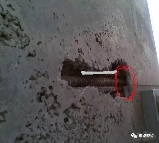

露筋
即混凝土内部主筋、副筋或箍筋局部裸露出来,未被混凝土包裹。
产生原因
①浇筑混凝土时钢筋保护层垫块位移、太少或漏放,致使钢筋紧贴模板;
②构件截面小、钢筋密,石子卡在钢筋上阻止了砂浆充满模板;
③混凝土配合比不当、离析、露筋处缺浆漏浆;
④浇筑前木模板未湿润,脱模时粘掉保护层混凝土等。
防治措施
①浇筑混凝土前应检查钢筋及保护层垫块位置正确,木模板应充分湿润;
②钢筋密集时粗集料应选用适当粒径的石子;
③保证混凝土配合比与和易性符合设计要求;
④处理方法:表面露筋可洗净后在表面抹1:2水泥砂浆,露筋较深应处理好界面后用高一级细石混凝土填塞压实。

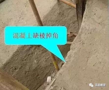

缺棱掉角
即结构或构件边角处混凝土局部掉落,棱角有缺陷。
产生原因
①木模板未充分浇水湿润或湿润不够;混凝土浇筑后养护不好,造成脱水,强度低,或模板吸水膨胀将边角拉裂,拆模时,棱角被粘掉;
②冬季施工过早拆除侧面非承重模板;
③拆模时边角受外力或重物撞击,或成品保护不好,棱角被碰掉;
④模板未涂刷隔离剂,或涂刷不匀、漏涂。
防治措施
①木模板在浇筑混凝土前应充分湿润,混凝土浇筑后应认真浇水养护;
②拆除侧面非承重模板时,混凝土应具有1.2MPa以上强度;
③吊运模板,防止撞击棱角,运输时将成品阳角保护好,以免碰损;
④处理方法,可将该处松散颗粒凿除,冲洗充分湿润后,视破损程度用1∶2.5水泥砂浆抹补齐整,或支斜模用比原来高一级混凝土捣实养护。

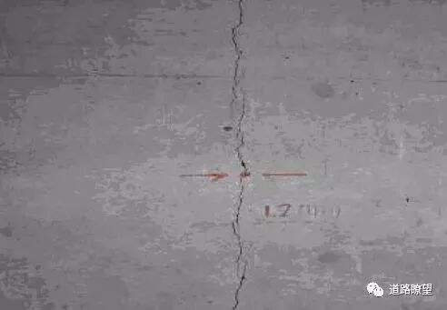

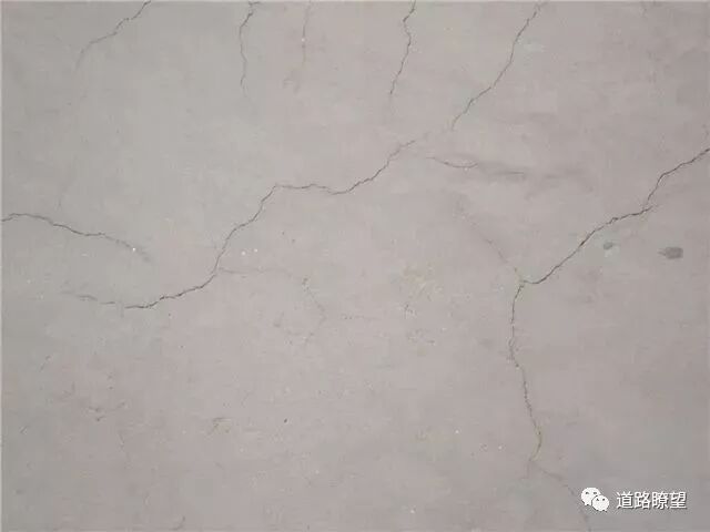

混凝土表面裂缝
即混凝土表面出现有一定规律的裂缝,对于板类构件有的甚至上下裂通;混凝土表面出现无规律的龟裂,且随时间推移不断发展;大体积混凝土纵深裂缝。
产生原因
①混凝土浇捣后未及时进行养护,特别是高温干燥情况下产生干缩裂缝。
②使用安定性不合格的水泥拌制混凝土,造成不规则的并随时间发展的裂缝。
③大体积混凝土产生温度裂缝与收缩裂缝。
防治措施
①按施工规程及时进行养护,浇筑完毕后12h以内加以覆盖和浇水,浇水时间不少于7d(对掺用缓凝型外加剂或有抗渗要求的混凝土不少于14d)。大体积混凝土如初凝后发生表面风干裂纹,应进行二次抹面或压实;
②所有水泥必须经复检合格后才能使用;
③对大体积混凝土在浇捣前务必制定妥善的温控方案,控制内外温差在规定值以内。气温变化时应采用必要的防护措施。

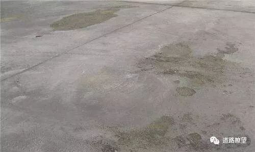

混凝土表面不平整
即混凝土表面凹凸不平,或板厚薄不一,表面不平。
产生原因
①砼浇筑后,表面仅用铁锹拍平,未用抹子找平压光,造成表面粗糙不平;
②模板未支承在坚硬土层上,或支承面不足,或支撑松动、泡水,致使新浇灌混凝土早期养护时发生不均匀下沉;
③砼未达到一定强度时,上人操作或运料,使表面出现凹陷不平或印痕。
防治措施
①严格按施工规范操作,浇筑混凝土后,应根据水平控制标志或弹线用抹子找平、压光,终凝后浇水养护;
②模板应有足够的强度、刚度和稳定性,应支设在坚实地基上,有足够的支撑面积,并防止浸水,确保不发生下沉;
③混凝土强度达到1.2MPa以上,方可在已浇结构上走动施工。
