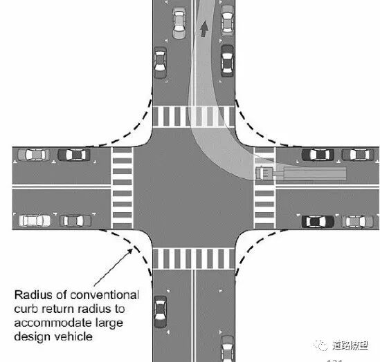

从上图中我们知道,车辆转弯都会形成内轮差和外轮差,对其他用路人形成威胁。因此,在小半径转弯中,应对该交叉口的所有用路人进行流线分析,并据此形成必要的隔离和控制,确保安全。在美国的规范里,交叉口的转弯半径,即便直角也是可行的,但要有一大堆方法解决不同用路人的转弯。如果仅仅缩小转弯半径,而没有针对用路人做必要转弯流线优化,并有必要的控制措施,会极大的增加风险,并降低交叉口的容量。因此,形成小半径弯道,不在于弯道半径是多少,而在于如何确保安全和容量。
一直以来,我国的街道实践没有形成完整的用路人画像,也忽视了用路人权益的分析。如果我们仍然将目光聚焦在车道的宽窄,或者转弯半径的大小这些并非首要的问题上,无疑会再一次走进依葫芦画瓢的怪圈。

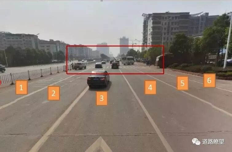

2017年8月17日,在湖南衡阳南华大学西门附近,一对母子在过马路时被一辆车撞飞十多米,儿子离世,母亲重伤。据了解,事故发生地的人行横道位于双向12车道的宽马路上,该路口没有设置过街信号灯,限速40km/h,但因路况较好,多数车辆存在超速行为,之前已发生多起交通事故。
事故发生地点
这条道路上的人行横道设置究竟存在哪些风险?肇事驾驶人为什么没有看见正在过街的母子?
? 没有安全岛、信号灯的宽马路 行人过街困难
根据我国《城市道路交通标志和标线设置规范GB 51038-2015》规定,当人行横道长度大于16米时,应在分隔带或对向车道分界线处设置安全岛。16米大约是5个车道的宽度,而上述事故发生路段为双向12车道,既没有过街信号灯也没有安全岛,一般情况下,行人很难通过这样的人行横道穿过路口。

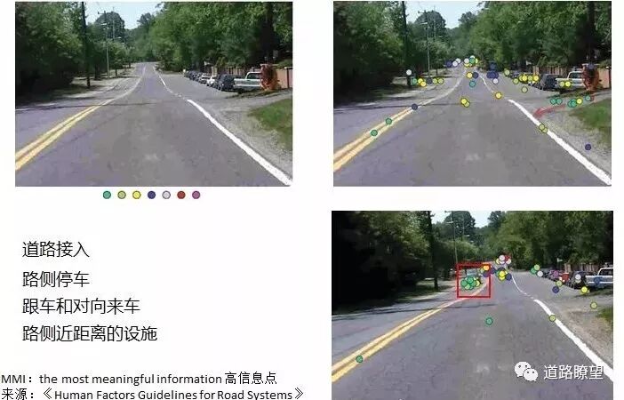

从人因工程角度来说,如果一条路上没有车辆,驾驶人的关注点是标线、路边情况、接入的道路等。如果路面上有车辆的话,驾驶人关注的就是与车有关的信息,例如看来车、跟车、路侧停车等,会降低对接入道路的关注。

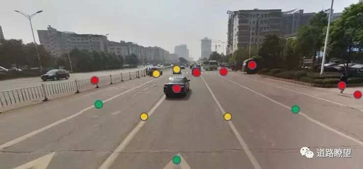

对比上述发生事故的这条宽马路,我们就会发现道路中需要驾驶人关注的点有很多。下图红点标出的道路接入、非机动车道、行人、栏杆、标线、跟车等都是驾驶人最常关注的点。这时如果有行人横穿道路的话,驾驶人有没有能力注意到这么多信息呢?
易引起驾驶人注意的信息点(衡阳南华大学西门附近)

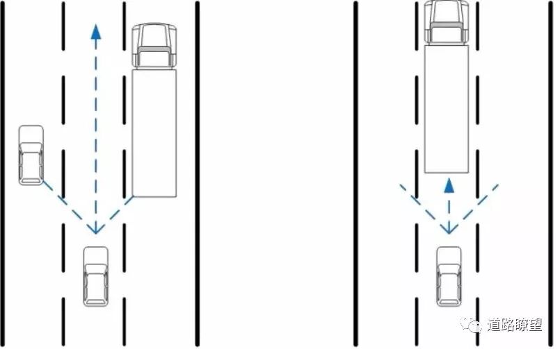

在执行驾驶任务的过程中还有很多干扰因素,包括驾驶人自身、车辆、道路、交通流、天气、照明。例如驾驶人可能是青壮年,也可能是老年人,两者的驾驶能力有差别,因此在进行道路设计时要充分考虑老年驾驶人的能力。交通流对驾驶人的影响也很大,驾驶过程中,如果左边有一辆车想插队,驾驶人的注意力基本会集中在这里,很少关注其它状况,这时候就很容易追尾。随着交通流的变化,驾驶人的视区、视距也在不断变化,开车过程中旁边有两辆大车,驾驶人视区、视距就会被动态遮挡,容易出现“鬼探头”现象。夜间行车基本靠灯光的反光来识别物体,如果灯光反光没有形成良好的照明,驾驶人就很难看清前方状况。
视区、视距被动态遮挡示意(来源:徐耀赐视区、视距讲义)

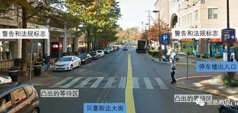

设置合理的人行横道,可以降低甚至完全避免交通事故。如图1所示,这是一条商业街道路,两侧是传统小型商家,右侧是停车楼。为了满足车辆在此停放后的大量行人过街需求,交通管理部门于2011年在此设置了这条人行横道。
由图可见,人行横道两端配有凸出的行人等待区,行人可以清楚看到左右驶来的车辆,驾驶人也可以看到等待的行人。即使两侧停满车辆,也能保证驾驶人和行人都有良好视线。由于设置合理,该人行横道自设置以来没有发生过任何交通事故。

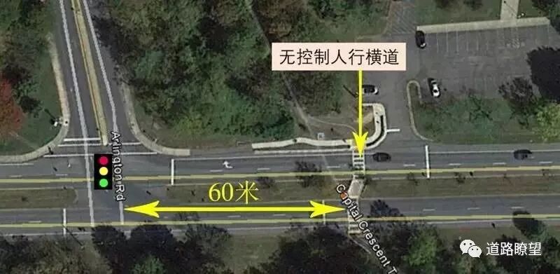

但设置不合理的人行横道则会导致行人交通事故多发,下面图2就是一个例子。
位置不合理的人行横道
这是位于城郊连接处的一条四车道道路,上下班时段有大量行人、自行车等在此跨越。由图可见,该人行横道两端连接行人和自行车专用道,但距左侧信号灯控制的交叉口仅约60米,且没有信号灯和“停”标志控制。机动车在接近信号灯时,驾驶人注意力多集中在前方车辆和信号灯上,容易忽略视距边缘的行人和自行车;而驶离信号灯时处于加速过程中,一般不会想到前方马上又有人行横道交叉。同时,周边的郊区景色也会吸引驾驶人注意力,使其忽略可能出现的行人。因此,此处最终导致了一起自行车与机动车相撞的死亡事故。

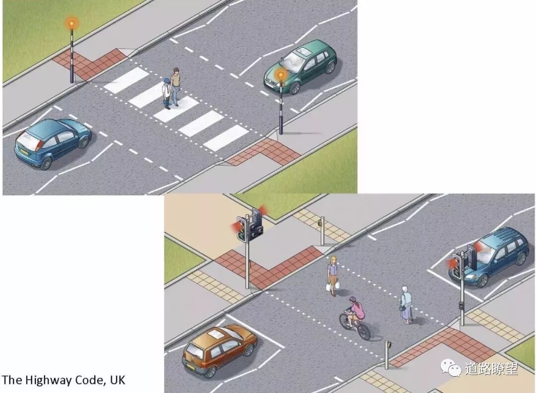

在英国,白色平行实标线的人行横道线,表示行人在所有时段有优先路权,旁边还会设置贝丽莎灯提醒驾驶人。如果人行横道线是点划线,意味着行人只有相对路权,并且会搭配过街信号灯。
英国人行横道线

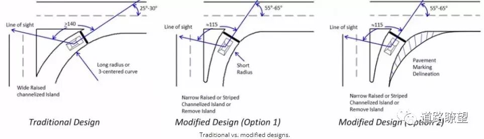

3.荷兰改善右转渠化设计 保证驾驶人视区视距质量
再来讲一个简单的右转渠化岛的安全设计。如下面左图所示,驾驶人如果在这个地方转弯,若按常规渠化会出现什么问题呢?驾驶人的视区一直在随着车辆行驶而变化,这意味着驾驶人有可能看不到视区外的情况。
▲图:常规右转渠化设计(左),优化右转渠化设计(中、右)
像这个右转渠化岛,上面左图就出现一个风险:视区在变,而且变化太快,行人站在这个地方,因为车辆转向变化太快,驾驶人是看不到行人的。驾驶人从看不到行人到看到的时候,可能不到1秒,驾驶人根本刹不住车。所以上面中图、右图改进了设计,用缓慢渐变的方式,保证驾驶人视区缓慢变化,始终可以看得到行人。

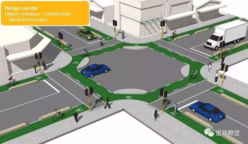

上图是一种荷兰交叉口自行车道、人行道的设计方式。虽然现在国内也常讲慢行交通,但是自行车道和人行道一定要分开设计,不能混淆。下图中的设计,充分考虑了内轮差问题和视区问题。在这种交叉口,车辆右转时虽然视区在变,但是能看到正在穿越道路的行人,行人也能看见转弯的车辆。
