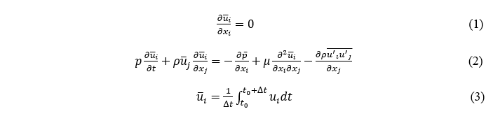

ANSYS Fluent对不可压缩雷诺平均的纳维-斯托克斯方程进行求解,质量守恒方程和动量方程分别为:
其中图片代表时间平均速度;图片为水体速度,图片,其中下标i和j分别代表坐标系中(x,y,z)的方向;p为压强;ρ为液体密度;μ为流体动力粘度。孤立波在水槽平直段传播时采用层流模型,在斜坡上传播以及在冲击桥面板过程中采用k-ε RNG湍流模型。本文采用了Scalable Wall Function壁面函数,孤立波采用二阶孤立波波浪理论。

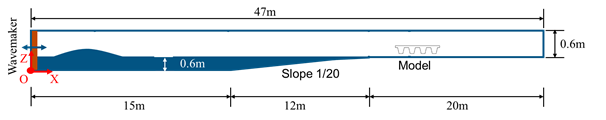

本文研究采用三维数值水槽,采用Fluent中的动网格技术允许左侧边界运动,以模拟实验室中的推波板运动产生造波。数值水槽立面示意图如图1。顶部边界设置为Pressure-outlet,水槽底部、水槽前端、水槽末端以及与水槽前后侧面的边界条件均设置为Wall。
图1  数值水槽立面示意图

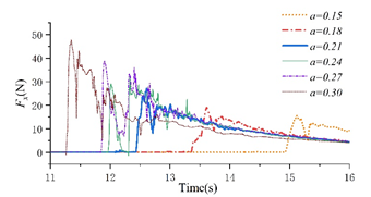

保持净空为2 cm,对波高0.15 m至0.30 m的工况进行研究,不同波高水平力曲线如图12所示。将不同波高的水平力第一峰值  图片、水平力第二峰值图片进行对比,如图13(a)所示。将竖向力正向峰值图片与负向峰值图片进行汇总对比,如图13(b)所示。
图12  水深0.6 m,净空2 cm不变,孤立波波高a不同时箱梁水平力(a)、竖向力(b)时程曲线对比
(a)
(b)
图13  不同孤立波波高工况下水平力峰值(a)和竖向力峰值(b)的变化
在相同净空的情况下,第一水平力峰值 图片与第二水平力峰值图片都随波高的增加单调递增,水平力整体随波高单调递增。但是由于其他影响因素并非随着波高线性变化的,因此冲击力峰值也并非严格按照线性增加。另外,随着波高的增加,第二峰值的大小逐渐逼近甚至大于第一峰值。
