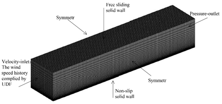

基于谐波合成法的理论,利用MATLAB软件编程,模拟出满足目标条件的脉动风速时程。在ANSYS FLUENT软件里面创建了一个5m×4.5m×25m的空风洞模型,如图1所示,用以验证脉动风合成序列的正确性。
图1 空风洞数值模型网格划分图
然后根据风场流动12m后和风场流动24m后1m和2m高度处风速监测点的速度监测值模拟得到脉动风功率谱和相干函数特性与目标值的对比。

通过空风洞的验证可以发现风场流动24m后的自相关性和互相关性在经过一段距离的发展后比风场流动12m后的模拟结果更加接近目标值,因而本研究使用的脉动风加入方法在风速谱和相关性的模拟上也得到了较好的结果,也从这一点验证了本研究方法的正确性。

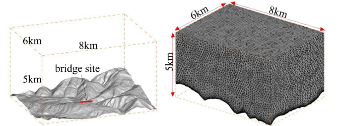

以实际的山区桥址区地形为研究背景,建立实际地形的数值模型。计算域大小设置为8km×6km×5km。在ICEM软件中进行该大桥桥址区三维模型网格划分,采用四面体网格进行整个计算域的非结构化网格划分。为了保证数值模拟结果的准确性,在近地表采用棱柱体网格进行网格加密。第一层网格高度为2m,往上的增长率为1.1,最后的网格划分总数为310万。
图6 实际地形数值模型
结合前文所验证的脉动风合层序列,基于大涡模拟,研究该地形的脉动风特性,并与采用平均雷诺法得到的平均分特性进行对比。大涡模拟采用的湍流模型是LES(大涡模拟) 亚格子模型。求解方法采用 算法,对流项和扩散项均采用二阶中心差分格式,时间导数采用二阶半隐式离散方法,收敛标准为10^-6。

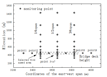

由于桥址区地形的影响,不同来流方向下,桥址区的风环境有很大不同。因此,本文根据桥位处河道的主要弯曲方向设置了六个不同来流风向角的工况(如图7所示)。以南偏西6.3°方向来流(垂直于桥轴线)的入口风为工况2,每20°一个工况。规定0°来流方向为正南方向,以南偏东0°~180°范围为正,以南偏西0°~180°范围为负,无脉动来流下平均风剖面输入的依次为工况1~工况6;脉动来流下平均风剖面输入的依次为工况7~工况12。此外,为得到桥梁处风环境特点,测点布置如图8所示。

图8 测点设置
