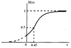

人行桥振动效应的分布函数为:
图片           (3)
上述公 式中, u = 0.45, σ = 0.6。 如图2所示。
图2 人行天桥振动效应的分布函数

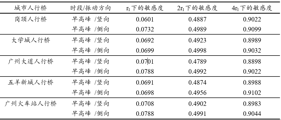

表1 根据式(5)计算不同工况下的敏感度值
同时,分别在左跨和右跨L/4, L/2 和 3L/4处布置横向和竖向加速度传感器,以获取人行桥振动加速度信号,频率加权加速度信号如图4-图6所示。根据公式(5)计算灵敏度值,将计算得到的敏感度值视为计算结果。

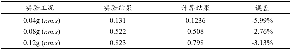

实验结果与计算结果对比如表2所示。
表2 实验结果与计算结果比较
对比表明实验结果与计算结果的误差在6%以内,满足工程应用。由于敏感度与振动效应有关,在相同的行人密度下,振动效应随着加速度响应的增加而增加。而实验结果比计算结果稍大,其主要原因是行人相互的心理影响。
