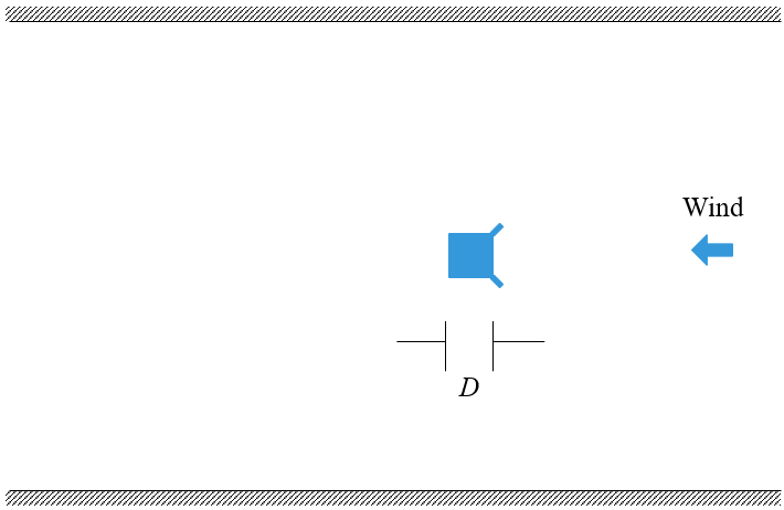

在截面尺寸为宽500mm×高380mm的直流式风洞中,对不设置角点翼缘、仅设置前角翼缘、仅设置后角翼缘以及前后角均设置翼缘四种工况的方柱分别进行测力试验,如图2所示。方柱宽度D=50.8mm,翼缘长度设置为D/6,翼缘与来流方向成45°。来流风速8m/s,雷诺数26900,湍流强度为1.5%,垂直作用于方柱迎风面。测力传感器采样频率为400Hz,采样时长为4000个漩涡脱落周期。
图2 风洞试验现场及其示意图

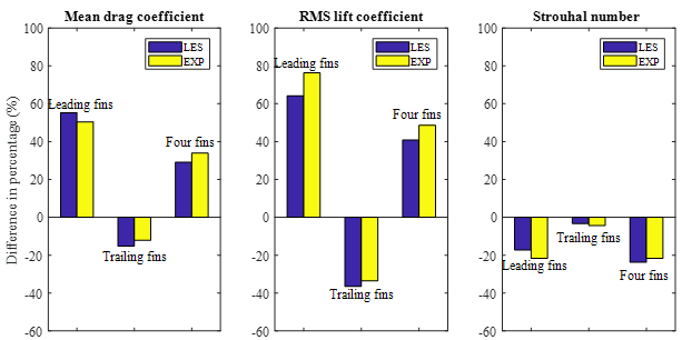

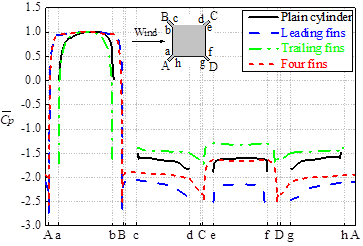

图3为四种角点翼缘配置下的方柱跨中处环向平均压力系数的对比。设置前角翼缘可以减缓从迎风面滞点至角点的压力下降,并增大了侧面与背风面负压。设置后角翼缘可以降低两侧与背风面负压。前后均设置翼缘工况下,迎风面与仅设置前角翼缘工况相同,侧面和背风面介于普通工况与仅安装后角翼缘工况之间。图4为四种工况下试验值与模拟值的平均阻力系数、升力系数有效值与Strouhal数的对比。
图3 四种翼缘配置工况下方柱环向平均压力系数对比
图4 四种翼缘配置工况下平均阻力系数、升力系数有效值与Strouhal数的对比

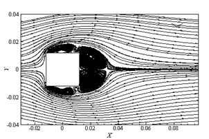

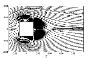

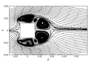

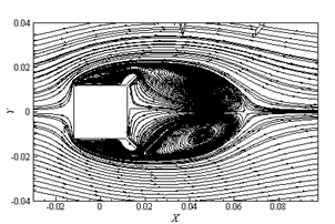

图5为四种工况下时均流线图,翼缘后方的再循环区域是导致这一结果差异的主要因素。再循环区内部为负压,其值的大小依赖于气泡的形状和尺寸,吸力取决于剪切层的曲率,曲率越强,吸力越大。前角翼缘工况下,剪切层的曲率较大,导致侧面的吸力比普通方柱大。尾流再循环区的尺寸与方柱背风面风压相关,并与阻力成反比。阻力系数与尾流再循环区域的宽度成正比,与长度成反比。升力系数的幅值也与再循环区的长度成反比。
(a)Plain cylinder
(b)Leading fins
(c)Trailing fins
(d)Four fins
图5 四种翼缘配置工况下的时均流线图

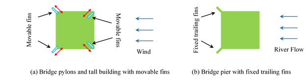

同时,自然界中风向是不断变化的,这意味着无法在实际中始终保持后角点翼缘工况以达到减小阻力与升力的效果。这一不足可以通过前沿的人工智能技术加以改善,根据周围风环境,实时控制并改变翼缘的位置(图6所示),以保持结构始终处于后角点翼缘工况。
图6 基于人工智能的角点翼缘调节装置
