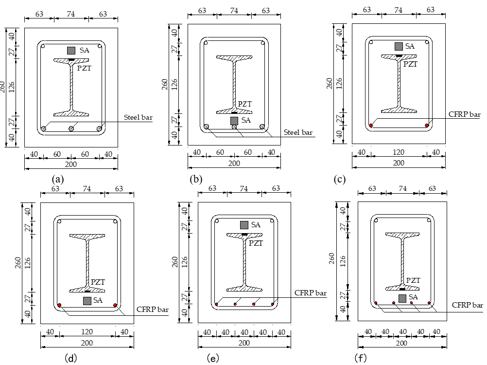

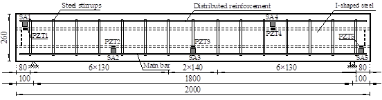

本研究制作了3个试件(TSA、TSB、TSC),在每个试件的不同部位分别嵌入5对压电陶瓷(PZT)和智能骨料(SA),试件细节构造如图1所示,三个试件的横截面如图2所示。
图1 试件构造图(单位:mm)
图2 试件横截面图(单位:mm)。(a)TSA的左端或右四分之一跨截面;(b) TSA的右端、中跨或左四分之一跨截面;(c) TSB截面的左端或右四分之一跨截面;(d)TSB的右端、中跨或左四分之一跨截面;(e) TSC的左端或右四分之一跨截面;(f) TSC的右端、中跨或左四分之一跨截面。

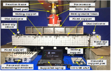

试验装置如图3所示,工字钢与混凝土两端的粘结滑移由两个粘结滑移传感器监测。
图3 试验装置

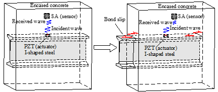

基于压电陶瓷的主动传感监测原理如图4所示。加载前,未发生粘结滑移损伤,SA传感器的接收波为较强的信号,这表明试件是非破坏性的,如图4a所示。随着载荷的增加,试件开始逐渐发生粘结滑移损伤,SA传感器接收到的信号相对之前较为减弱,如图4b所示。
图4 基于压电陶瓷的主动传感监测原理。(a)粘结滑移破坏前的初始状态;(b)粘结滑移破坏状态

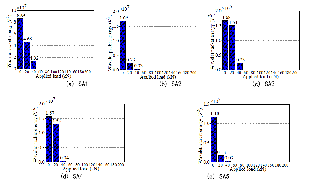

对采集到的信号进行时域和频域分析,并在时频域分析的基础上进行小波包能量分析,如图7-9所示。从图中可以看出,时域信号和小波包能量幅度均随着荷载的增加而减小。但与时频域分析相比,小波包能量分析能更直观地反映界面滑移损伤过程。同时,还可以识别和评价试件界面的粘结滑移损伤。

图9 试件TSA中传感器信号的小波包能量

(3) 粘结滑移损伤过程可以通过基于压电主动传感的监测方法进行实时监测。当发生滑移损伤时,信号的时频域幅度和小波包能量明显下降。
(4) 与时域和频域分析相比,小波包能量分析可以更直观地反映界面的粘结滑移损伤过程,该方法具有更好的敏感性和识别特性。
