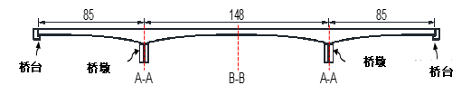

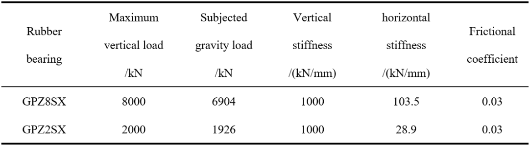

本文选取一座三跨连续梁桥为研究对象,跨径组合为85+148+85m,全长318m。主梁采用单箱单室变截面,桥面宽度为9.0m。主梁两端设置桥台,桥墩采用双柱式薄壁箱形截面,其整体结构示意如图1所示。主梁及桥墩采用C60混凝土,全桥钢筋采用HRB400。根据桥梁在恒载作用下分配到每个支座的重力选用支座型号,中支座采用GPZ8SX支座,边支座采用GPZ2SX型支座,支座的力学性能如表1所示。
(a)整体结构示意图
(b)主梁截面
(c)主墩截面
图1 连续梁桥结构示意
表1 支座力学性能

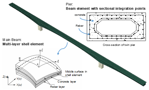

主梁的顶底板、腹板和横隔板采用多层壳体单元模拟,主梁配筋采用截面积分层的形式。桥墩采用考虑三维变形的B31梁单元,采用截面积分点来模拟桥墩中的钢筋,如图2所示。其材料本构见图3,包括:(1)桥墩的C60混凝土,其本构模型考虑了混凝土强度和刚度的退化,忽略不计混凝土的拉应力,(2)普通钢筋HRB400采用遵循随动硬化的Clough模型,能较好地再现钢筋混凝土构件在循环变形作用下的捏拢效应。
图 2 连续梁桥的ABAQUS数值模型
