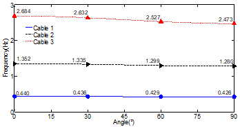

设计1、2和3号两端铰接小垂度索,分别为小、中和大抗弯刚度,索力分别为2.9036MN、26.1325 MN和90.0000 MN。采用索振动理论计算3根索的频率与倾角的关系曲线,如图1所示,其中图中标注的频率值为倾角为0°、30°、60°和90°时索的基频值。可见,索力大小相同时,两端铰接小垂度索基频随倾角的增大而减小,最大相对减小值为8.53%。

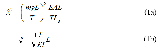

引入特征参数 λ? 和 ξ 分别反映垂度和抗弯刚度,其表达式分别为:
式中:T为索力,m为索质量,L为索长,EI为抗弯刚度,EA为轴向刚度,图片为索的有效长度。本文研究小垂度倾斜索(0.17 <λ?<3.10)的索力实用估算公式。< pan>

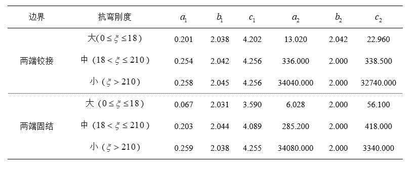

      以2号索为例,经过大量的数值模拟和回归分析,得到了考虑倾角影响的由基频估算小垂度倾斜索索力的实用公式:
式(2)各参数取值如表2所示。
表2  小垂度倾斜索索力实用估算公式系数

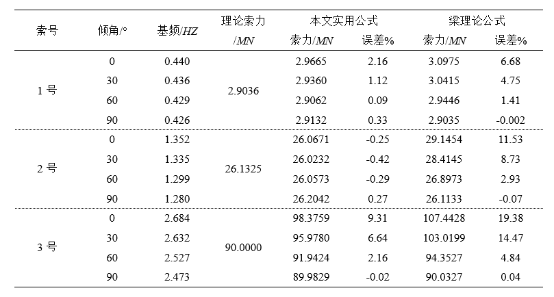

两端铰接边界条件下,采用本文实用公式和经典梁理论公式估算的3根索的索力结果如表3所示。考虑倾角影响的索力实用公式整体上要比梁理论公式估算的索力误差小。随着倾角的增大,两种公式估算的索力误差均逐渐减小,当倾角为90°时,误差均小于1%,这是因为随着倾角的增大,垂度对索力估算的影响减小,当倾角为90°时,此时为无垂度的吊杆或吊索。2号索的索力估算误差整体上比1号索和3号索小,这是由于索力实用公式是由2号索的参数拟合而来。本文提出实用公式具有特定性和针对性,公式代入自身的索参数,索力估算精度较高,而代入其它的索参数,索力估算的精度降低,但均比不考虑倾角影响的方法精度高,能满足工程需要。实际中有更高的精度要求时,可针对具体的索建立对应的实用公式。两端固结索的结论与此类似,限于篇幅,不再赘述。

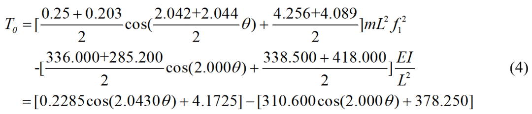

鉴于弹性嵌固边界介于铰接和固结之间,首先将两端铰接和两端固结时的索力估算公式系数(表2)的平均值作为公式(3)的系数来估算索力 图片 ,即

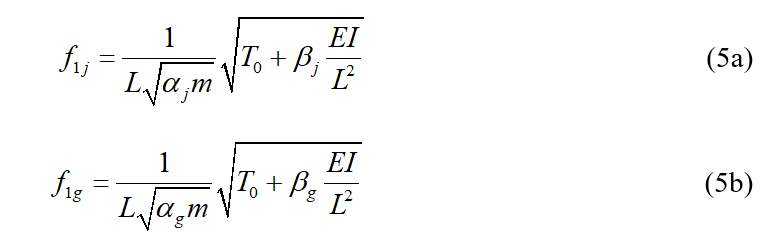

然后将索力估计值图片代入式(5a)和式(5b),得到此索力下两端铰接和两端固结时索的频率图片和图片,即:

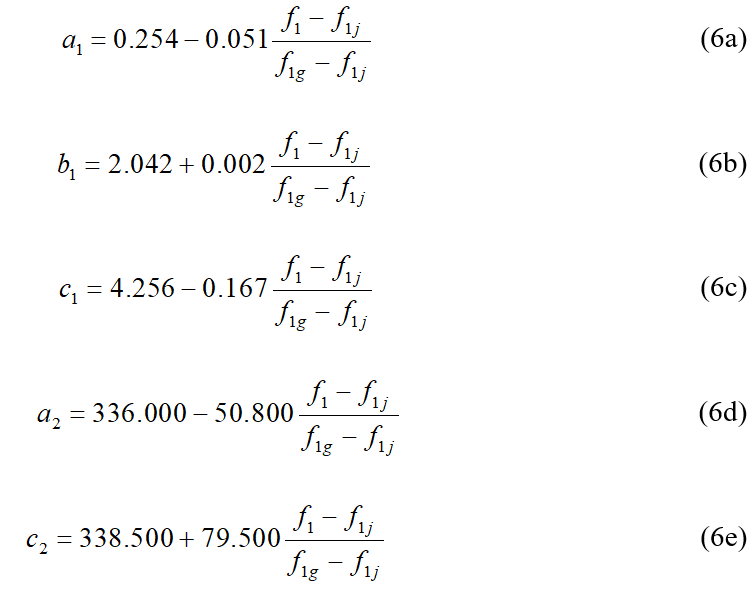

再根据插值式(6)得到反映弹性嵌固作用的系数,即:
最后由式(3)得到索力图片,若图片,重复上述过程直到图片,Ti就是所估算出的索力。一般情况下,T1就可以满足上述条件。

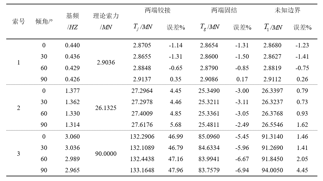

假定斜拉索两端边界约束为弹性嵌固,两端转动刚度均为图片。分别采用两端铰接边界、两端固结边界和上述未知边界条件方法进行索力估算,结果如表4所示。
表4 弹性嵌固边界下索的索力估算结果
对小抗弯刚度索(1号索),倾角相同时,两端铰接、两端弹性嵌固和两端固结三种不同边界条件下估算出的索力的误差大致相等,均在2%以内,精度较高。因此,边界条件对小抗弯刚度索的影响较小,实际应用中可简单地把索的边界条件当成铰接或固接处理。
对中等抗弯刚度索(2号索)和大抗弯刚度索(3号索),边界约束条件对索力估算产生较大影响。采用本文提出的未知边界条件下的估算方法比采用两端铰接和两端固结边界估算公式的精度更高,其误差分别在2%和5%以内。因此,对中等和大抗弯刚度索,不能简单地把索的边界条件视为铰接或固接,实际应用中应当做未知边界条件处理。
