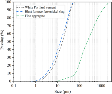

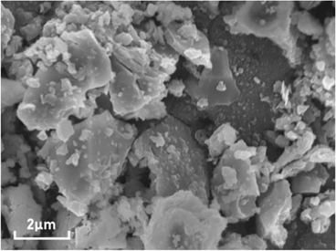

本文使用白色硅酸盐水泥、河砂细骨料、自来水、聚羧酸高效减水剂和高炉镍铁渣粉(blast furnace ferronickel slag, FNS)。FNS 由福建某冶炼企业提供,其微观形貌如图 1 所示。白色硅酸盐水泥、FNS 和细骨料的颗粒粒径如图 2 所示。
图 1 FNS 的微观样貌
图 2 水泥、FNS 和细骨料的粒径分布图

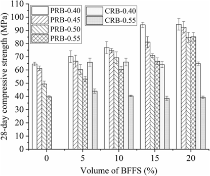

如图 3 所示,在 FNS 体积相同前提下,抗压强度随着水灰比降低而升高;在相同水灰比下,抗压强度随着 FNS 体积增大而上升。相对而言,在水泥替代法中,FNS体积掺量提高对强度影响较小。可见,通过浆体替代法利用 FNS 取代部分白色硅酸盐水泥,可明显提高水泥基材料抗压强度。
图 3 不同水灰比下抗压强度与 FNS 体积的关系(PRB 指浆体替代法,CRB 指水泥替代法)

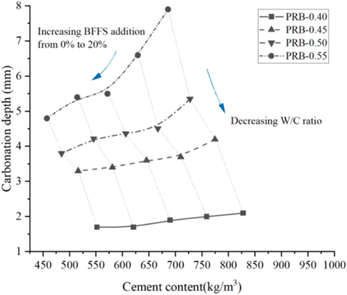

2.2 碳化深度

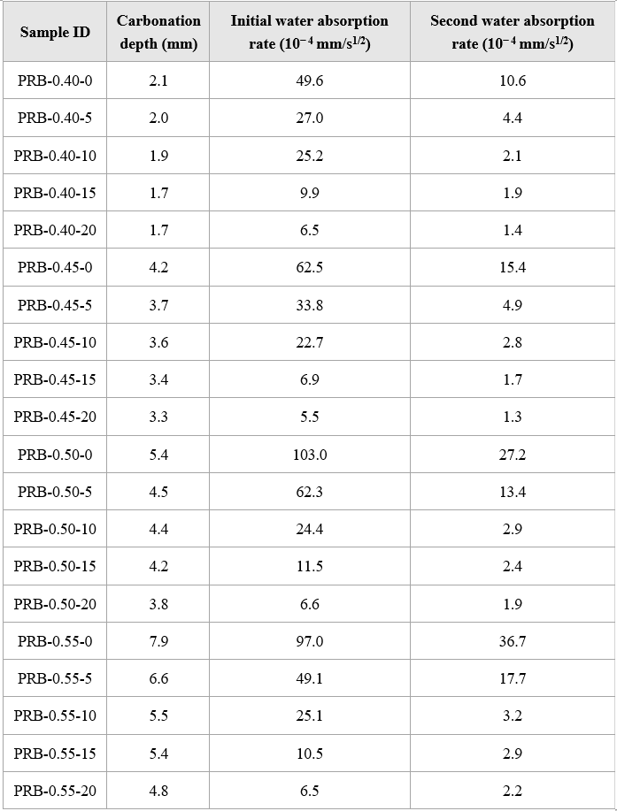

如表 1所示,在 FNS 体积相同情况下,碳化深度随着水灰比降低而降低。大量研究表明,水灰比是影响水泥基材料抗碳化性能的重要因素。水灰比低时,抗碳化性能好。更重要的是,在相同水灰比下,碳化深度随着 FNS 体积上升而显著下降。说明使用 FNS 取代浆体可有效提高水泥基材料抗碳化性能。
2.3 吸水率
如表 1所示,在 FNS 体积不变时,初始阶段/第二阶段吸水率均随着水灰比的降低而降低。水灰比是影响水泥基材料耐水性的重要因素,水灰比降低,样品耐水性增强。当水灰比不变时,初始阶段/第二阶段吸水率均会随着 FNS 体积增加而显著降低,表明使用 FNS 替代浆体对水泥基材料抗耐水性也有显著的增强效果。
表 1 不同水灰比下碳化深度、初始/二阶吸水率与 FNS 体积的关系

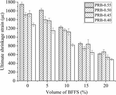

如图 4 所示,在 FNS 体积不变时,砂浆干燥收缩变形率随着水灰比的降低而。水灰比是影响水泥基材料体积稳定性的重要因素,水灰比降低,浆体自由水分含量下降,且密实程度上升,孔道连同程度下降,水分蒸发难度上升,因而样品干燥收缩变形率下降。
当水灰比不变时,干燥收缩变形率随着 FNS 体积增加而显著降低,表明使用 FNS 替代浆体对水泥基材料体积稳定性也有显著的增强效果。
图 4 在不同水灰比下砂浆干燥收缩变形与 FNS 体积的关系图

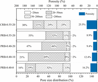

2.5 孔结构
图 5 为不同砂浆样品的孔径分布和孔隙率测试结果。根据吴中伟等的定义,孔径大于 200nm 的毛细孔为多害孔,孔径为 50~200nm的毛细孔为有害孔,孔径为 20~50nm 的毛细孔为少害孔,孔径小于 20nm 的毛细孔为无害孔。同一水灰比前提下,随着 FNS体积上升,浆体多害孔和有害孔体积迅速下降,少害孔和无害孔体积上升,同时孔隙率显著下降。同一 FNS 掺量下,使用浆体替代法成型的样品孔隙率低于水泥替代法,同时孔径分布更加密实化。这说明,采用浆体替代法来再利用 FNS,可有效改善砂浆孔结构,其原因包括:(1)FNS 颗粒略低于水泥,可发挥填充效应,改善颗粒级配,进而提高堆积密度;(2)FNS 已被证明具有火山灰活性,可参与水化反应,生成更多 CSH 凝结提填充孔隙;(3)用量适中的减水剂提高砂浆流动性,有助于颗粒的均匀分散和密实成型。
图 5 不同 FNS 体积下砂浆孔径分布和孔隙率对比图

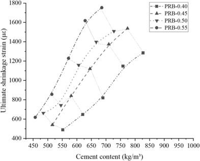

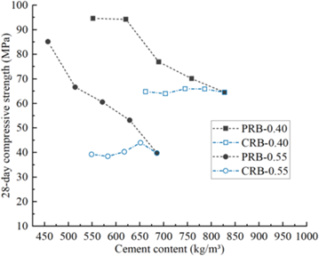

基于上文研究可知,采用浆体替代法可大幅提高 FNS 再利用率(可高达砂浆体积 20%),在节约 33%白色硅酸盐水泥的同时,抗压强度和抗碳化性能、耐水性、体积稳定性均得到明显改善。图6 至图 9 直观描述了水泥用量与砂浆各性能参数之间的演变规律。
若采用传统上降低水灰比的方法,砂浆的强度和耐久性能随可得到增强,但水泥用量提升,有悖于减碳环保理念。若采用浆体替代法,不仅显著提高抗压强度和耐久性能,同时可以降低水泥用量,能够取得更高的综合效益,有利于实现减碳纳废的可持续发展目标。
图 6 不同水灰比和 FNS 体积下,水泥用量和抗压强度的关系图
图 7 不同水灰比和 FNS 体积下,水泥用量和碳化深度的关系图

图 9 不同水灰比和 FNS 体积下水泥用量和最终干燥收缩率的关系图
