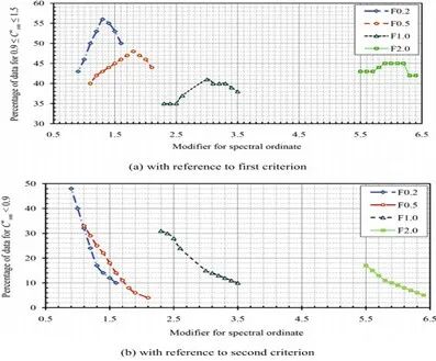

  使用5%/ 50年灾害谱的修正NBCC 2005 UHS格式
图1a和图1b分别示出了在优选带宽0.9≤图片≤1.5和不安全区图片<0.9中的图表数据特征。在图1a中发现最佳值为F0.2 =1.3,F0.5 =1.8,F1.0=3.0,F2.0=6.0。
图1

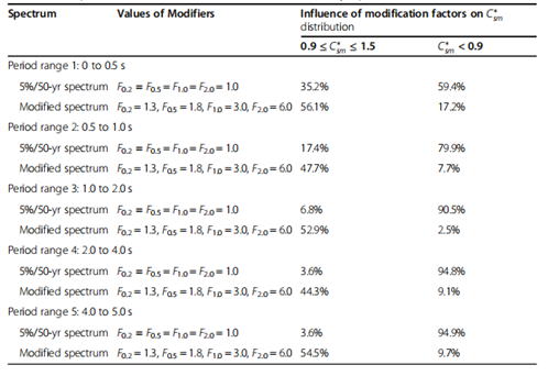

表1显示了最终执行结果与首次执行结果之间的比较。该比较清楚地表明,修正后的5%/ 50年频谱带来的结果有了显著改善。
表1

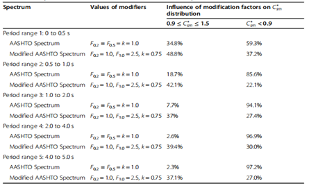

  使用5%/ 50年灾害谱的AASHTO 2009 UHS修正谱格式
需要对AASHTO频谱进行修正,应该做两件事:
(i)分别在0.2 s和1.0 s处增加频谱幅度(即找到F0.2,F1.0的值,其中F0.2>1.0和F1.0>1.0),
(ii)通过引入有效的k值(其中k <1.0)来减慢中长期周期的衰减率。

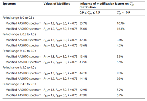

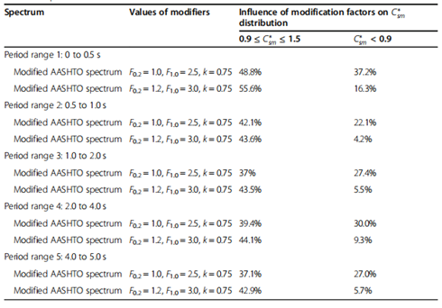

通过反复试验计算机程序来寻求修正因子的最佳值,结果总结在表2中。首选带宽0.9≤图片≤1.5中的数据,不安全区域图片 <0.9中的数据减少。通过将F0.2和F1.0的值分别从1.0增大到1.2和2.5到3.0(即F0.2 = 1.2,F1.0 = 3.0)并保持衰减率不变k = 0.75不变,改变修正因子的这种变化带来了图片数据分布的进一步改善,如表3。
表2
表3
通过将F0.2和F1.0的值分别从1.2增大到1.3和2.5增大到3.0(即F0.2 = 1.3)并保持其他因子不变,F1.0=3.0,k=0.75。在0到0.5 s的周期范围内,相对于图片<0.9,有显著改善,对于所有其他时段范围,均无法获得显著改善,如表4所示。因此,建议对具有5%/ 50年灾害图的AASHTO谱进行的修正因子的最终值为:F0.2=1.3,F1.0=3.0和k = 0.75。

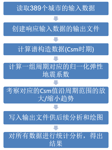

由于统一灾害谱格式使用与周期有关的谱幅,因此建议进行局部调整以满足目的。为此,在对389个城市进行统计分析的基础上,引入数字可视化Fortran程序(1998)进行了修正,基本流程图如图2,最终目的是获得修正因子的最佳值,并确定修正后频谱的有效性。
