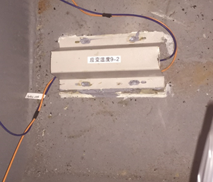

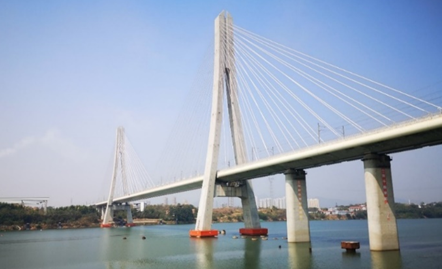

昌赣客专赣江特大桥是世界上跨度最大的高速铁路无砟轨道钢–混组合梁斜拉桥,主跨300m,如图1所示。为掌握环境温度变化对主梁温度场的影响,在主梁跨中位置处,组合箱梁内外均布设了环境温度实时监测装置,如图2所示。
图1 昌赣客专赣江特大桥
(a)主梁外部
(b)主梁内部
图2 环境温度采集装置

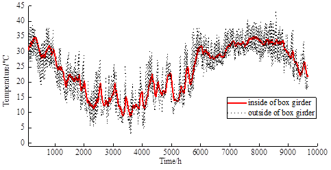

本文提取了2019年9月2日0:00到2020年10月8日23:00时间段内温度监测数据,测试数据每小时采集1次,共计9670个小时,如图4所示。组合梁外部环境最高温度为43.1℃,最低气温为2.8℃,组合梁内部最高气温为34.9℃,最低气温为8.9℃。由于箱梁内部处于相对密闭的空间,箱梁内部温度总是滞后于外部环境温度的变化。
图3 箱形钢–混组合梁内外温度变化(2019.09.02~2020.10.08)

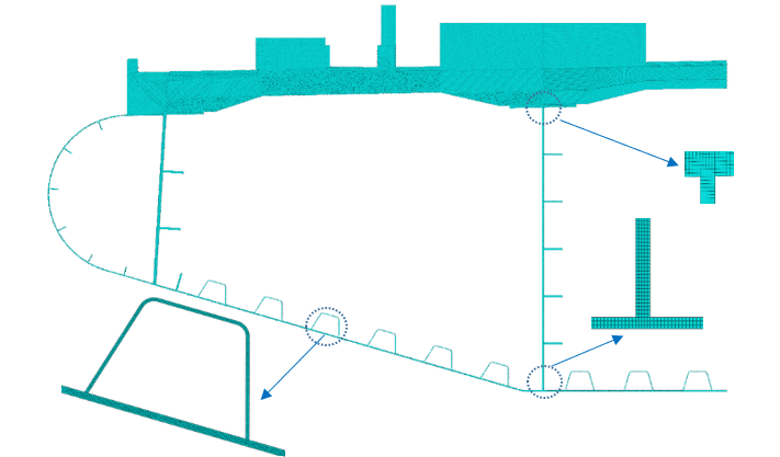

桥梁的几何特征决定了其内部的温度场传导具有显著的二维特性。为分析组合梁内部温度场分布规律,基于通用有限元软件ABAQUS建立了断面二维温度传导数值分析模型,模型考虑了轨道板、桥面垫层、栏杆基座等桥面附属构件对温度传导的影响,桥面附属设施如图5所示。混凝板土与钢梁均采用2维4节点热传导分析单元DC2DC4,单元网格尺寸最大为5mm,断面共计295 000个单元。
图4 组合梁断面温度场分析有限元模型
箱梁内部风速可近似取0m/s,对于箱梁外部的风速的取值,根据实测数据发现风速处于0~9m/s区间,为考虑外部风速对组合梁内部温度场分布规律的影响,根据风速的不同(0m/s、3m/s、6m/s、9m/s)建立了4个计算工况。合龙温度按实际情况取24℃。

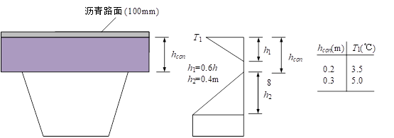

上述各竖向温度梯度与欧洲规范(Eurocode 4)的取值对比如图10~图11所示。
图10 中腹板温度梯度与欧洲规范取值对比(t = 05:00, 2020.03.31).
图11 中腹板温度梯度与欧洲规范取值对比(t = 08:00, 2020.04.27)
结果显示,对于赣江特大桥而言,中腹板位置处顶板与腹板的最大正温差为4.4℃,边腹板位置处顶板与腹板的最大正温差为10.9℃,均小于欧洲规范的计算值为16℃。
中腹板位置处顶板与腹板的最大负温差为5.0℃,由于欧洲规范关于负温梯的规定与实际差别较大,如图12所示,故其计算结果未予示出。
值得注意的是,现行规范只规定了组合梁顶板与腹板之间温度差值的计算方法,并没有规定当钢箱梁底板与腹板温度出现差异时该如何处理。
图12 Eurocode 4关于组合梁负温梯的计算规定
