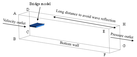

本研究利用ANSYS Fluent模块建立了计算桥梁波浪交互作用的三维CFD模型,如图1所示。整个流体计算域长140m,宽20.85m,高30m。平面ABCD设置为速度入口,利用UDF方程组在此入口造波。平面EFGH及AEHD设置为压力出口平面。在平面AEHD处施加一个大气压强。其余平面均设置为平整墙面。
图1 Ansys Fluent建模的三维CFD模型及边界条件

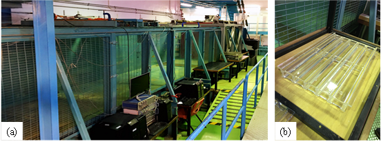

在CFD计算模型设置中,利用Volume of Fluid (VOF)方法计算空气与水的交界面,其中空气相设置为流体1,水相设置为流体2。SST k-ω模型设置为湍流模型,湍流阻尼因子设置为10。在计算域内,划分四面体网格以满足桥梁的不规则外形。进行网格无关性分析并满足库朗数的要求以确定网格尺寸和计算步长。经过测试和比较后,四面体网格的尺寸确定为0.6m,固定计算步长设置为0.01s,这样可以确保模拟过程中的库朗数维持在0~0.4左右。总网格数量为3505118。利用此建立的CFD模型,计算了不同波浪及浪涌情况下桥面受到的波浪力及倾覆力矩。此外,还在香港理工大学的水力实验室进行了缩尺模型的实验(如图2所示),将测得的波浪力与模拟计算结果进行比较,以验证建立的CFD模型的准确性。
图2 (a) 香港理工大学水力实验室造波水槽; (b) T梁桥板模型

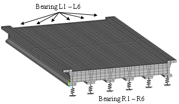

为了探究波浪作用下的支座性能及结构响应,利用ANSYS Mechanical APDL模块建立了桥梁及支座的三维有限元模型(FE model),如图3所示。将桥板上各段受到的时程波浪荷载从CFD模型中提取出来,并以沿z轴均布的面荷载的形式施加在有限元模型中的相应位置。有限元模型中的支座约束方式参照实际工程中的桥梁设计来施加。支座设置在六根梁两端的底部,共计12个。所有的支座在y方向均设置为只受压支座,在x方向的约束施加在支座L3和R3处,在z方向的约束施加在支座R1-R6处。在FE模型中,采用SOLID65和COMBIN39分别模拟混凝土和支座约束。COMBIN模型的刚度设置为1×10^10N/m,SOLID65的弹性模量设置为3.524×10^4N/mm2,泊松比设为0.167,密度为2600kg/m3,张开裂纹的剪切传递系数为0.3,闭合裂纹的剪切传递系数为0.5。混凝土极限受压强度取37.1MPa,纵向抗拉应力取3.25MPa。
图3 桥梁有限元模型及支座约束

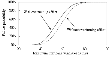

同时考虑波浪造成的力及倾覆力矩的影响,桥梁破坏的极限方程可以描述为
式中,C为结构承载能力,D为结构需求,P为桥梁破坏概率,下标F和M为力和倾覆力矩的作用。在考虑结构承载能力及需求的各个参数的不确定性后,并结合沿海区域气象记录数据,可以计算出桥梁在不同强度飓风影响下的破坏概率,如图4所示。为更清楚的显示波浪引起的倾覆力矩对结构性能的影响,考虑及不考虑倾覆作用的破坏概率曲线均在图中画出作为比较。总体来说,随着飓风的最大风速变大,造成的浪涌、波浪等级也越大,导致桥梁的破坏概率变大。通过比较可发现,忽略倾覆力矩的影响会低估桥梁在飓风波浪影响下的破坏概率(约10%)。基于破坏概率曲线和飓风发生概率,可评估桥梁结构受飓风影响的长期损失。

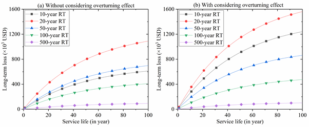

图5展示了不同研究时域内考虑及不考虑倾覆作用的长期期望损失比较。可以观察到,虽然20年一遇的台风造成的单次损失较小,但发生频率较高,因此会在桥梁生命周期内造成较高的长期损失。另一发面,500年一遇的台风则因为其发生概率较小,因此总的长期损失也最低。通过比较图5a和5b观察到,不考虑倾覆破坏模式的影响会低估长期损失约20%~30%。
