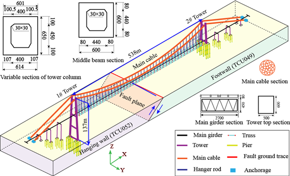

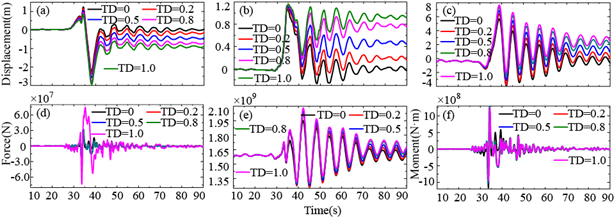

研究对象为西部某大跨度悬索桥,跨径布置为136m+ 538m+ 136m,处于V峡谷之上,主塔分别高137m和62.5m,桥面宽度27m,见图4。相应的有限元模型如图5。断层地震作用下结构的动力响应如图6。
 图.4 断层位置及大跨度悬索桥示意图

图.6 不同断层破裂位移下结构响应

本文对大跨度跨断层悬索桥跨动力响应进行了初步数值分析,该桥是未专门进行跨断层抗震设计的普通悬索桥,研究表明断层破裂永久位移对大跨度桥梁动力响应有较大影响,导致塔底弯矩超过屈服弯矩,进入塑性,对于跨断层悬索桥需要考虑非线性分析。断层破裂位移通过动力方程求解过程中的拟静力项来对悬索桥的动力产生影响。悬索桥属于柔性结构,从动力学的角度来说,结构动力响应对拟静力项不敏感,采用悬索桥跨越活动断层能减轻永久破裂位移对悬索桥结构动力响应的影响。
