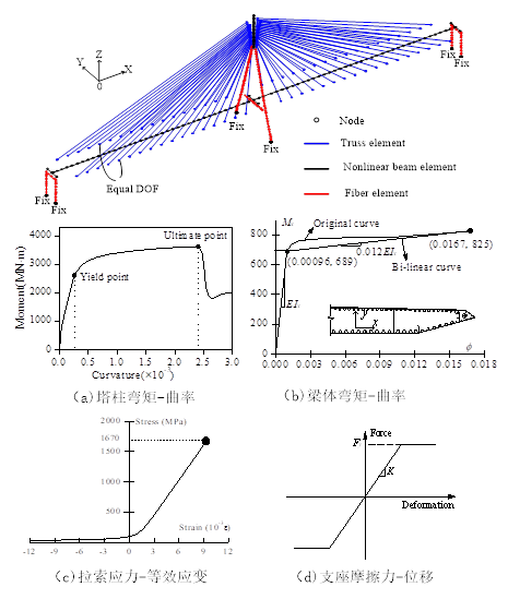

斜拉桥精细化非线性有限元模型
在考虑了几何非线性基础上,进一步考虑一下四种非线性效应,如图1所示。主要包括:(1)塔柱的材料非线性效应,采用非线性纤维单元模拟塔柱截面;(2)梁体的材料非线性效应,考虑钢材的材料非线性,采用非线性梁柱单元模拟梁体的受弯屈服性能;(3)拉索大应变条件下的垂度效应,以及(4)支座的摩擦效应。
图1 全桥精细化非线性有限元模型

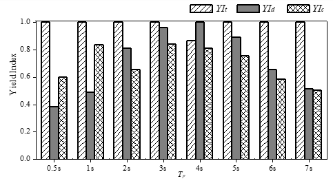

   桥梁屈服状态
桥梁结构屈服指数YI=1时,图2给出了各构件屈服指数与脉冲波周期Tp的关系。可见,不同周期脉冲波作用下主要表现为塔柱首先屈服,但当Tp=4s时梁体首先屈服;当2s≤Tp≤5s时,主梁的屈服指数YId均大于0.8,说明梁体地震响应较大,需要特别设计。
图2 桥梁屈服时各构件屈服指数

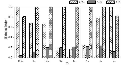

   桥梁极限状态
当桥梁结构极限指数YI=1时,图3给出了各构件极限指数与脉冲波周期Tp的关系。可见,不同周期脉冲波作用下主要表现为塔柱或拉索的破坏:当TP=0.5s和TP=7s时,塔柱首先破坏,除此之外,拉索首先破坏,而梁体极限指数均小于0.2,损伤程度较小。
图3 桥梁极限状态各构件的极限指数

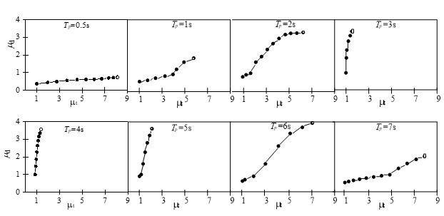

  桥梁结构延性发展规律
分别定义塔柱和梁体的延性指数为:
图4 为桥墩和梁体延性指数相对发展情况。当TP=3~5s时,梁体损伤程度较大,这是因为脉冲波周期接近于梁体竖弯振动周期(T=3.04s),该阵型被激励程度较大;除此之外,塔柱损伤较大。
图4 桥墩和梁体延性指数相对发展情况
