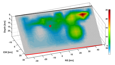

集集地震断层模型采用Wu等人(2001)基于地震动观测数据反演得到的断层滑动模型(见图1)。地震动模拟的观测点选取集集地震中的六座跨断层桥梁,根据GPS坐标计算其在断层地表破裂带的分布位置(见图2)。
图 1 断层滑动模型(Wu et al,2001)

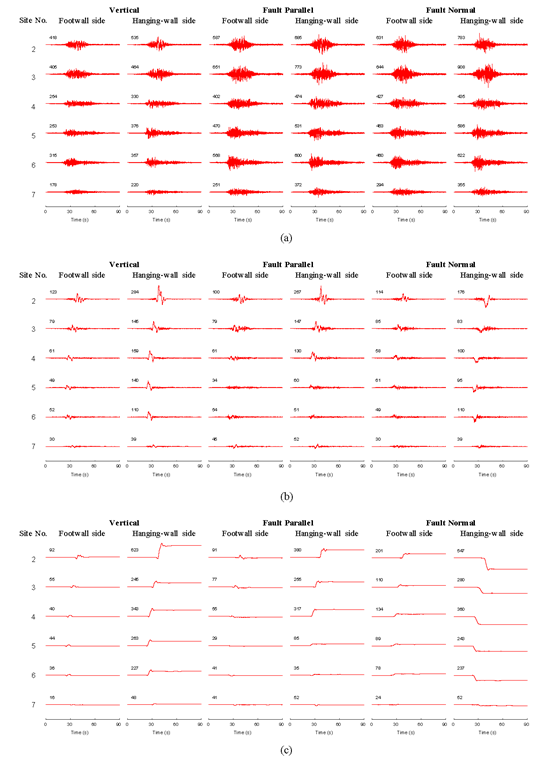

将高频地震动和低频地震动在时域内滤波叠加,合成宽频带跨断层地震动,计算结果如图3所示。可以看出模拟的跨断层地震动的特点如下:(1)显著的空间变异性,上盘观测点相比下盘观测点的地震动强度更大;(2)断层错动产生的地面永久相对位移显著;(3)地震动的低频成分占主导作用。由于无实测跨断层地震动作为对比,故将模拟的跨断层地震动与地震动预测方程进行对比验证。选取ASK14地震动预测方程(特别考虑了台湾地区的场地特点),将模拟的跨断层地震动反应谱与其进行对比(见图4)。可以看出,地震动模拟结果的平均值与地震动预测方程吻合良好,短周期成分十分接近,长周期成分受滑冲效应影响显著,但模拟结果平均值均在一倍标准差范围以内,表明跨断层地震动模拟结果良好。
图3 跨断层地震动模拟结果:(a)加速度;(b)速度;(c)位移

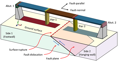

以一座三跨简支梁桥为研究对象,研究其在跨断层地震动作用下的倒塌破坏机制。桥梁上部结构为3×30m钢筋混凝土主梁;下部结构为矩形单柱墩,墩高12m;两端考虑L型桥台以及50mm伸缩缝模拟边界条件,支座为双排板式橡胶支座。该桥与集集地震中的许多跨断层桥梁具有相似的工程背景。

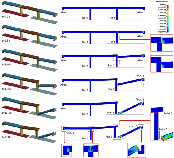

基于ANSYS/LS-DYNA建立桥梁结构的有限元模型(见图5)。其中主梁两端采用精细化建模,并考虑材料失效准则;主梁之间、主梁和桥墩以及主梁和桥台之间采用接触算法考虑可能发生的碰撞和摩擦;地面模拟为刚体,并考虑与主梁梁端可能发生的接触。桥墩与桥台的边界假定固结,桥梁与断层地表破裂带的位置关系假定为中跨垂直跨越破裂带。输入地震动选取地震动模拟结果中“Site 5”跨断层地震动,具有显著的纵桥向和竖向相对位移(模拟倾滑断层作用),同时兼有一定的走滑分量。

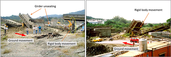

模拟的简支梁桥的倒塌破坏过程如图6所示,倒塌破坏模式如下:(1)纵桥向相对位移导致主梁及桥台之间发生接触碰撞,梁端产生局部损伤;(2)2#桥墩受地面永久位移作用朝-X方向产生刚体位移,右跨主梁失去2#墩竖向支撑发生落梁;(3)竖向错动导致中跨主梁倾斜;(4)位移时程(见图7)表明跨断层地震动低频成分对结构响应及倒塌失效占主导作用;(5)模拟结果与集集地震桥梁震害调查发现的一江桥破坏模式十分接近(见图8)。
图5 桥梁有限元模型及其与断层的位置关系
图6 跨断层地震动作用下三跨连续梁桥倒塌破坏过程

图8 集集地震一江桥跨断层倒塌破坏模式
