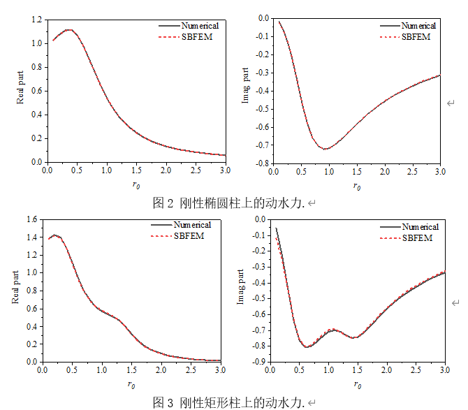

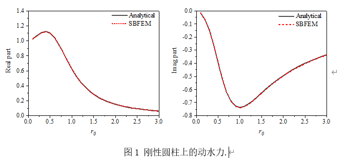

分别以圆柱、椭圆柱和矩形柱体为例,以解析解(圆柱)或有限元大模型解(椭圆柱和矩形柱)为参考解,与本文中的作用在刚性结构截面上的动水力进行对比,验证了本文中基于比例边界有限元法模拟的无限域水体的模型的精度,如图1-3所示。

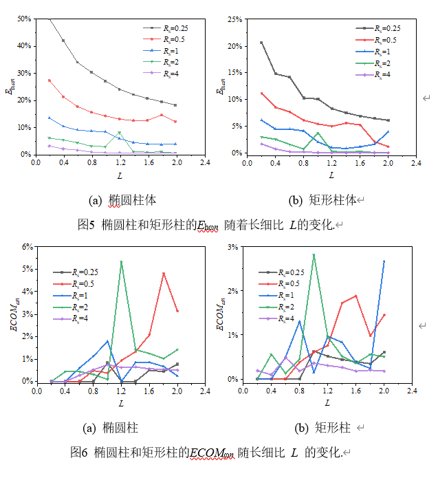

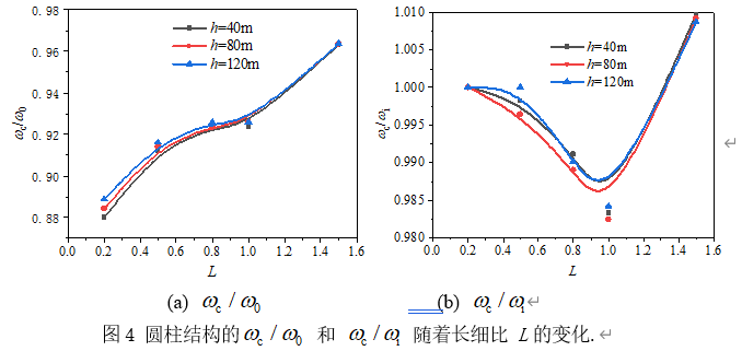

利用本文提出的竖向等截面柱体结构-水相互作用频域子结构分析方法,分析了结构与水的动力相互作用对结构自振频率的影响。图4为圆柱结构的 ωc/ω0和 ωc/ω1两个比值随长细比L的变化(ωc结构在可压缩水体中的自振频率,ω0结构无水时的自振频率,ω1结构在不可压缩水中时的自振频率)。由图中可以看出水与结构的相互作用会减小结构的自振频率,在一定范围内,水体的可压缩性对结构自振频率的影响很小可忽略。图5为椭圆柱和矩形柱的Ehωn 随长细比 L的变化,图片表示结构在可压缩水体中和无水情况下的自振频率的相对误差。由图中可以看出随着长细比的增大结构与水的相互作用对结构的自振频率的影响会减小,当结构的自振频率与水层的自振频率相近时会出现突变。图6为椭圆柱和矩形柱的ECOMωn随长细比L的变化,图片表示结构在可压缩水体中和不可压缩水体中的自振频率的相对误差。由图中可以看出可压缩性对结构与水相互作用中结构的自振频率的影响随长细比的增加呈现增大的趋势,但是其影响都小于6%可忽略。
