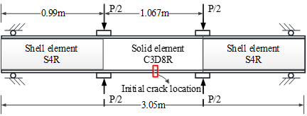

以NHCRP 102号报告中的焊接钢梁为研究对象,采用四点弯曲加载,纯弯段采用实体单元,其余部分采用壳单元模拟,由此建立一个简单的“整体-局部模型”,如图1所示。在跨中截面腹板与翼缘连接焊缝的焊根处引入直径为0.3mm的圆形初始裂纹,基于Franc3D平台开展三维裂纹扩展分析。需要注意的是,分析中会遇到裂纹与构件表面相交的情况,可以通过记录每个分析步骤的裂纹前缘,然后手动将裂纹插入有限元模型。对于翼缘与腹板连接处角焊缝的疲劳裂纹扩展模拟,裂纹前缘与构件表面的相交通常会发生两次,最终形成三个单独的裂纹前缘,如图2所示。本节的分析结果表明,数值预测和试验结果比较吻合,如图3所示,证明了基于整体-局部模型的三维裂纹扩展分析的有效性。

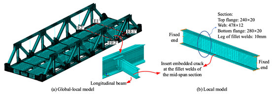

本文以一座典型的钢桁梁桥——北京芦沟铁路桥为例,该桥是建于1898年的双向铁路桥。90年后,所有的钢桁架都被全新的预制钢桁架梁所取代。因此,将其视为一座寿命从1988年开始的“新”钢桥,新桥由15跨简支梁组成,跨度31.68m。文中选取了该桥E2’EE2‘轴线处纵梁作为评估对象,根据钢桁梁桥施工图所示的几何尺寸,采用ABAQUS分别建立了一跨桥梁的整体-局部有限元模型和E2’EE2‘纵梁本身的实体单元模型(局部模型),如图4所示,分别开展疲劳裂纹扩展分析。
图4 整体-局部和局部有限元模型

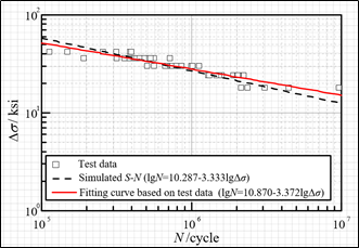

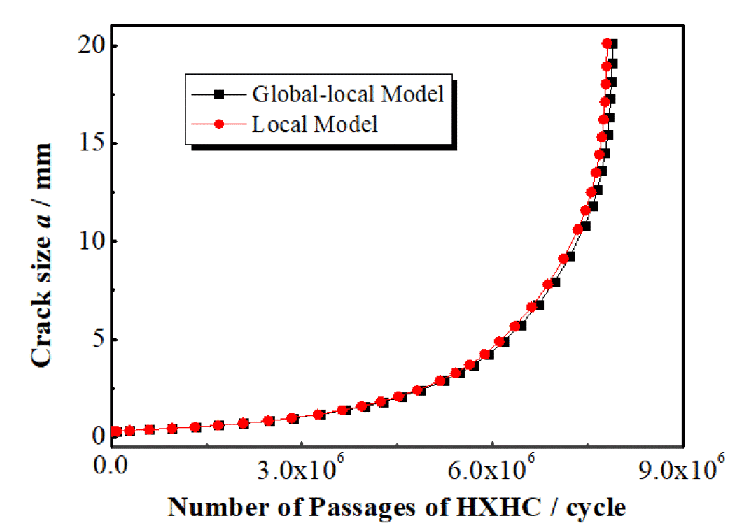

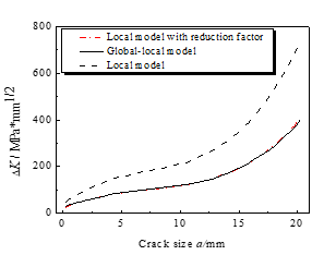

在荷载输入方面,依据等效裂纹扩展原理,将移动荷载作用下的变幅应力幅转换为等效恒幅应力幅。采用第一部分所述的初始裂纹设置和笔者实测的国产Q345q的疲劳裂纹速率参数,选择即将完全穿透翼缘板时的尺寸作为临界裂纹,用沿垂直裂纹扩展路径的a-ΔK数据计算疲劳裂纹扩展寿命(图5)。可以看到,在同样的应力水平下(局部模型需引入折减系数),基于整体-局部模型与基于局部模型所得到的的a-ΔK关系几乎相同,如图6所示,表明整体-局部模型与局部模型在疲劳裂纹扩展机理上没有显著差异。以列车通行次数作为构造疲劳寿命的表征指标,基于模拟计算得到的a-ΔK关系,通过龙格-库塔积分可得裂纹尺寸和列车通行次数之间的关系(图7)。同样地,基于整体-局部模型和局部模型的疲劳寿命预测结果几乎完全吻合。这主要是由于整体桥梁结构的控制应力水平较低,局部损伤与整体结构响应的相互作用不明显。

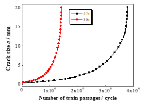

随着高速铁路的快速发展和客运能力的提高,越来越多的既有铁路用于货运。据有关部门调查,未来可能采用两种重载货车,轴重分别为27吨和30吨。两列重载列车的轴重分布如图8所示。基于上述的整体-局部有限元模型,开展三维疲劳裂纹扩展分析。结果表明,随着轴重的增加,目标疲劳细节的剩余疲劳寿命显著降低,如图9所示。当承受30吨列车通过时,其剩余寿命仅为48年。因此,当增加通过钢桥列车的轴重时,需要对其进行制定全面详细的技术检查和运维管养计划。
