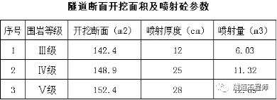

标段内隧道围岩类别有Ⅲ、Ⅳ、Ⅴ级等三个等级,Ⅴ级围岩长度 2455 m占总长度1 3.6% 、Ⅳ级围岩长度 9615m 占总长度5 3.4% 、Ⅲ级围岩长度 5750 m占总长度3 1.9% 。开挖断面面积在1 42.4 ~1 52.4 m 2 之间,喷射砼厚度在1 2 ~2 8 cm厚之间,每米喷射砼方量在6 .03 ~1 2.69 m 3 之间。隧道断面部分参数如下表:

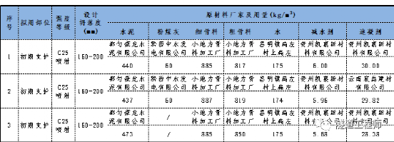

1 .3 、隧道喷射砼配合比
本标段喷射砼标号均为C 25 ,坍落度为1 60 ~2 00 mm,根据不同的原材料配制了3套配合比,胶凝材料在4 73 ~5 00 kg /m 3 之间,速凝剂掺量均为6 % ,减水剂掺量均为1 .2% 。胶凝材料采用水泥和粉煤灰双掺及水泥单掺两种。喷射砼配合比如下:

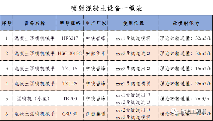

1 .4 、隧道喷射砼设备配置
本标段4座隧道,共 9 个作业点1 1 个工作面(掌子面),配置为 12 台湿喷机(机械手),分别有中铁岩锋、安徽佳乐、江西鑫通等3个生产厂家共有6种型号,喷射能力在7~3 2 m 3 / h。喷射砼采用湿喷工艺,采用拌合站集中搅拌,汽车运输。目前从 xxx 一号隧道横洞作业面喷射砼反馈情况,中铁岩锋TKJ -25 湿喷机械手较好用,平整度较好。喷射砼设备共计 6种型号见下表 :
图片   图片
中铁岩锋 HP2516湿喷机                中铁岩锋 TKJ25湿喷机
图片   图片
安徽佳乐 HSC3015C湿喷机            江西鑫通 CSP30湿喷机

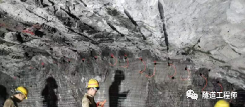

3.1. 2、采用断面控制爆破
( 1)及时测量放样,钻孔 施工 前,由测量人员用红油漆标 示 隧道开挖轮廓线 ;
(2) 对 周边眼位置进行标注, 控制周边眼的入口点位置、角度(3~5度)及平行轮廓,周边眼间距控制在4 0 cm以内,采用间隔非耦合装药,装药系统为3 0% ;
图片   图片
(3)采用楔形复合掏槽,最深掏槽眼比周边眼加深2 0 cm。采用连断耦合装药,装药系数为8 5 ~9 0% ,最先启爆。

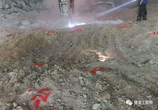

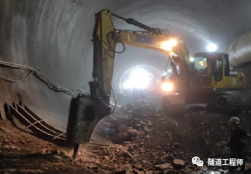

3.1.4 、宁欠勿超,机械修整
软岩隧道,因为岩体稳定性差,“宁超勿欠”的施工方式势必造成更大的超挖,不仅加大施工风险还极大地增加了混凝土消耗。
项目根据软弱围岩多的特点,配备松土器、破碎锤等适用设备进行后续的欠挖处理,有效降低了超挖,控制了消耗。该方法尤其适用于仰拱开挖,因为其弧形倒角处一次开挖成型困难,通过减少药量、分步开外、机械处理的方式,能够有效控制断面超挖。
各洞口作业面仰拱开挖均配置了破碎锤,仰拱钻爆开挖预留30cm采用破碎锤机械开挖,较好控制了仰拱超挖现场。
