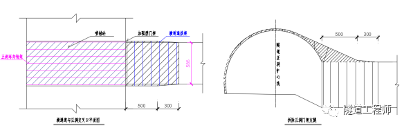

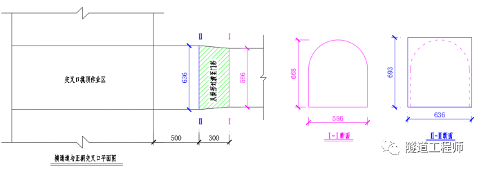

1、横通道过渡段施工
 距离正洞8m处开始设计过渡段,过渡段长3m,过渡段作用为原设计的拱形断面过渡至门形断面进行过渡,同时门形断面左右两侧及顶拱均比拱形断面扩大20cm,预留原设计拱形断面的拱架安装。门形拱架为临时拱架,内侧设置原设计的拱形钢架,待交叉口挑顶完成后。临时门形拱架型号、间距与拱形钢架一致。

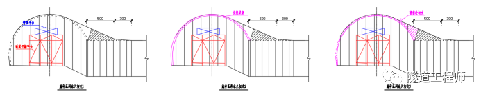

2、交叉口挑顶作业
     从距离横通道与正洞5m处开始挑顶上爬,从过渡段尽头处按门形断面向前开挖,安装临时门形钢架及网片、施作锚杆、喷射砼,临时初支封闭,确保施工作业人员安全。跨越隧道正洞中心线后,开挖轮廓线向下走,需要边前进边下降平台高度,在下降平台面时需要及时接长门架支腿,始终保证开挖台架能正常使用。一直按此方法施工至正洞对面侧,完成临时门形断面开挖及初支作业。

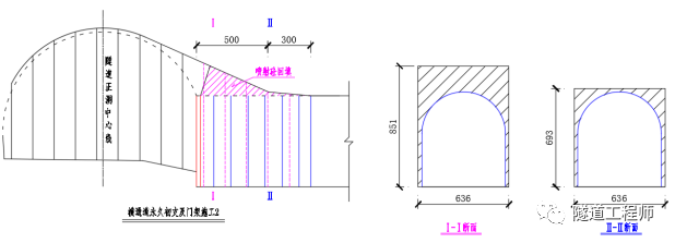

3、施工横通道永久性初级支护及门架
横通道过渡段及上挑段共约8m,临时门形钢架不进行拆除,由于门形钢架放大了20cm开挖施工,在门形断面内侧直接安装原设计拱形钢架进行初期支护。交叉口处设置一道加强门架(下图红色),此门架横梁及竖向支撑杆均采用双工字钢对焊加强,并在横梁上焊接拱架连接板,正洞拱架的一端安装在此门架的横梁上。横通道过渡段及上挑段扩挖断面均采用喷射砼回填。

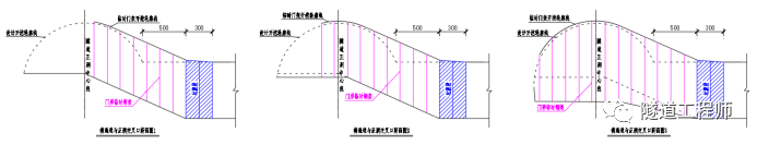

4、施作正洞永久初支
由于横通道施工台架跨过隧道正洞中心线后开挖轮廓线向下,需要边往前开挖边降平台高度,因此正洞安装环向永久拱架时,台架高度不足,需要在台架顶面放置一个管架平台。永久拱架安装在临时门架内侧,进行受力体系转换。

5、拆除正洞临时门架支腿
受力体系由临时门架转到正洞永久拱架上,体系转换完成后,对门形钢架的竖向支撑进行拆除作业。
