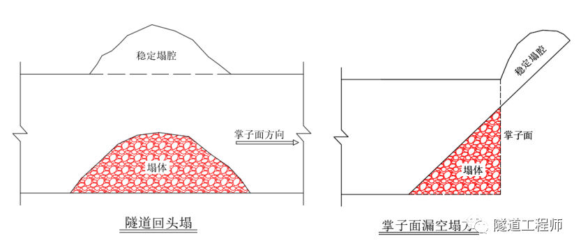

先支护后回填适用于塌腔趋于稳定的塌方处理,如隧道回头塌、掌子面漏空等塌方。
2.

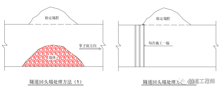

隧道回头塌方处理方法
隧道回头塌方是隧道初支过弱、二次衬砌未及时跟进以及仰拱一次开挖过大失稳等原因造成。处理回头塌一般分四步处理:

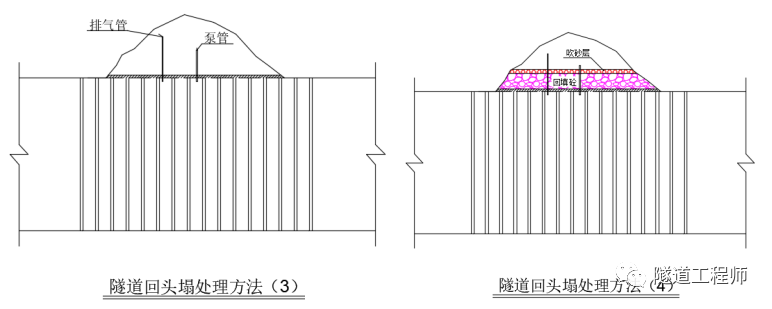

1、隧道回头塌方不急着处理塌腔,让塌腔稳定。对塌腔附近未变形的初支进行套衬“锁尾”,防止塌体向外发展,保证做后方初支稳定。待塌腔不出现较大的掉块或密集的小掉块,再去作业。具备条件先初喷塌腔表面再清理塌体。
2、塌腔稳定,并对塌腔初喷砼后,开始安装拱架。每次作业只安装一榀拱架,安装一榀就初喷,作业人员始终在完整初支下作业,防止塌腔掉块伤人。
3、拱架安装到塌腔最高位置处,预留砼泵送管和排气管,泵管高度不小于5m,排气管比泵管预埋高出1m。塌腔小于5m则泵管预埋高度低于塌腔最高点50cm。具备条件的塌腔应预留观察孔。
4、小于5m的塌腔,直接用砼泵满。大于5m的塌腔,先泵4m厚砼,待砼强度大于10Mpa后,再吹填1m的砂(石粉),用于塌腔掉块缓冲初支受力。泵送砼应分层作业,防止拱架受力过大变形。

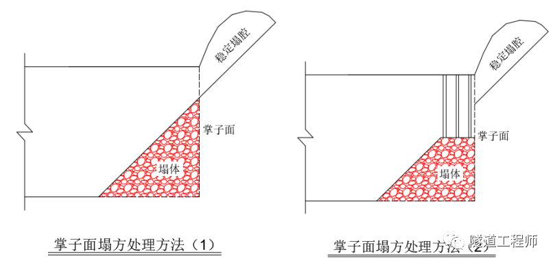

3.

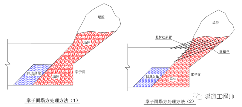

隧道掌子面塌方漏空处理方法
     1.隧道向前掘进时,掌子面出现塌方,并能观察到塌腔。待塌腔稳定后采用喷射砼封闭。

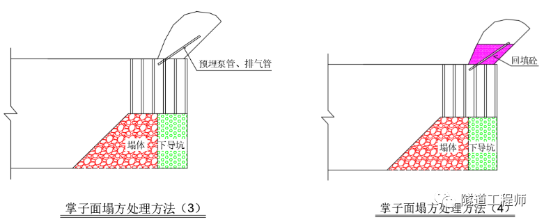

     2.塌方向前施工时,需要改变施工工法,采用作业断面两台阶的方法进行施工。
3.安装拱架时须安装一榀喷一榀,保证作业人员在拱架下安全作业。拱架安装到塌腔最高点附近,埋设砼泵送管及排气管。
4.拱架抵拢掌子面后,封闭密掌子面后,对塌腔进行泵送低标号砼,分层砼送,保证拱架顶部砼厚度大于3m。

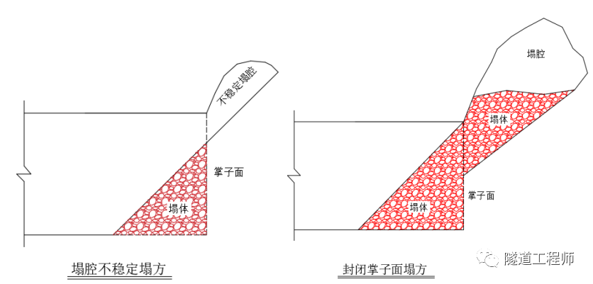

      先填充(固结)后支护方法适用于塌腔不稳定的塌方处理,如塌腔不稳定塌方、掌子面全堵塌方等塌方。
2.

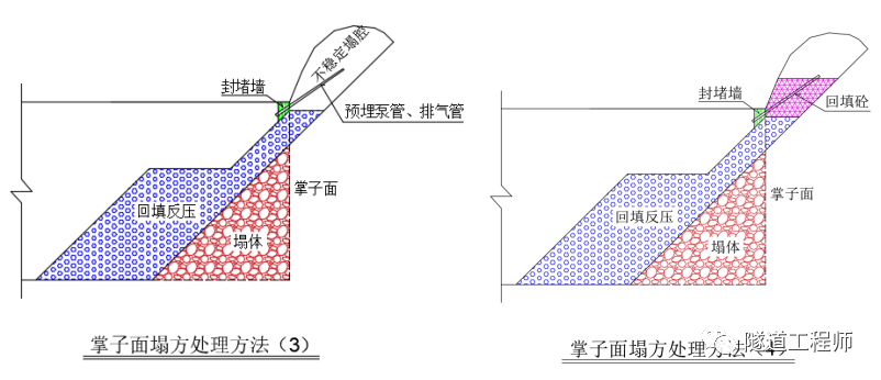

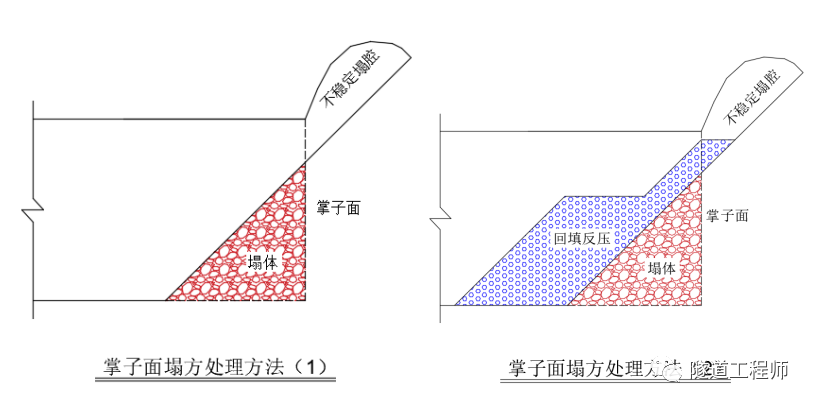

塌腔不稳定塌方处理方法
1.塌腔不稳定,人员与设备无法靠近。在坍塌出现后,人员及设备远离,待不再出现较大的坍塌后再去处理。
2.一般的塌体比较软,无法作为施工平台,同时也不稳定。因此需要从洞外运输石质洞碴回填反压,作施工上台阶作业平台。
3.反压完成后快速安装泵管、排气管,及时施作腔口封堵墙。
4.由于塌腔不稳定,塌体容易将泵管及排气管掩埋造成堵塞。因此必须及时泵送砼。封堵墙足够坚实,可以一次性泵满砼。砼厚度满足最薄处大于3m即可。砼强度起来后,分两台阶稳步掘进。

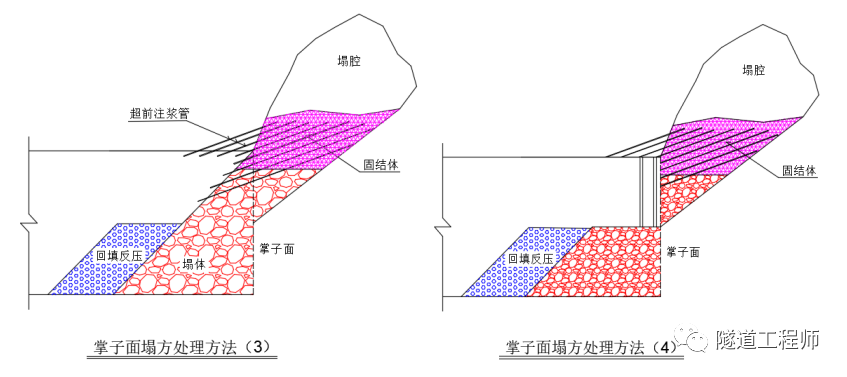

隧道掌子面全堵塌方处理方法
1.塌方造掌子面全堵,前方围岩往往较差。通过回填反压防止塌体外,防止坍塌进一步扩大。同时也作为下步施工的作业平台。
2.采用超前钻孔,探明塌体在拱顶以上的堆积厚度。厚度超过3m采用固结方法。厚度小于3m,通过腔内掉块的声音判断腔体稳定与否。基本稳定,可以采用试探性挖塌体,让塌腔外露。再采用上面方法作业。
3.确定塌体塌厚度在拱顶大于3m,向拱顶以上塌体施作管身穿孔的超前小导管(中管棚),超前管按1×1m间距梅花型布设。
4.超前管安装止浆阀门,向管内压注1:0.5的水泥浆液,注浆压力控制在0.3~0.5Mpa间,对塌体进行有效果固结,再开挖掘进。
