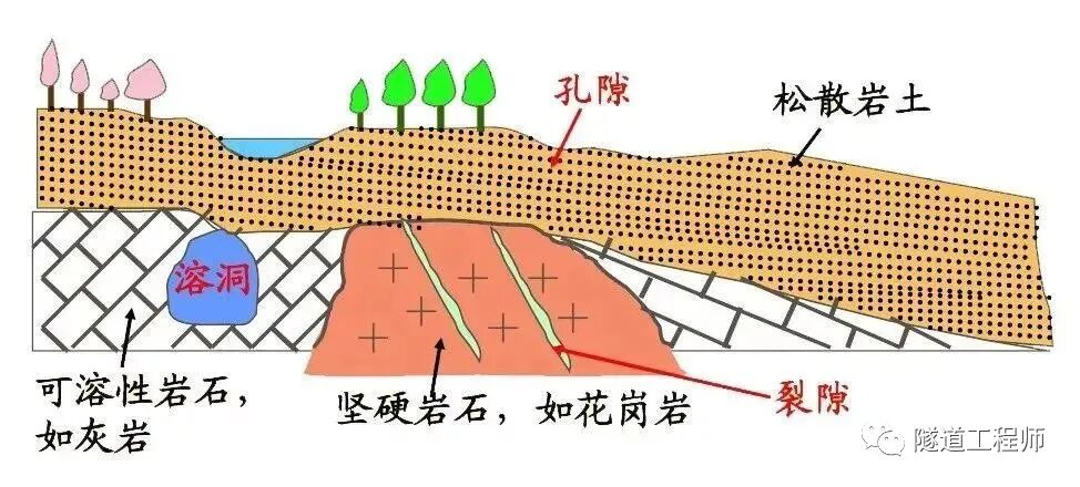

根据含水层的空隙性质,隧道工程地下水可分为三类:孔隙水、裂隙水、岩溶水。
孔隙水:主要赋存在松散沉积物颗粒间孔隙中的地下水。在堆积平原和山间盆地内的第四纪地层中分布广泛。是工农业和生活用水的重要供水水源。
裂隙水:存在于岩石裂隙中的地下水。与孔隙水相比较,它分布不均匀,往往无统一的水力联系。是丘陵、山区供水的重要水源。
岩溶水:赋存于可溶性岩层的溶蚀裂隙和洞穴中的地下水,又称喀斯特水。其最明显特点是分布极不均匀。在可溶性岩层裸露于地表的补给区,入渗补给有两种方式:灌式补给、渗入式补给。

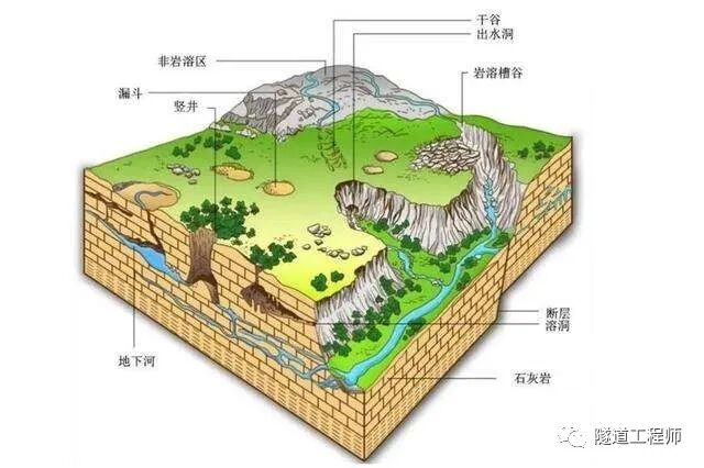

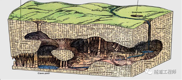

岩溶又称为喀斯特,它是在以碳酸盐岩为主的可溶性岩石分布区,由水流与可溶性岩石相互作用的过程以及由此产生的各种地质现象的总和。
在地表典型的岩溶地貌有石林、孤峰、落水洞、波立谷等,地下则形成溶孔、溶洞、暗河等。
在岩溶孔隙中保存和运动的地下水便是岩溶水,岩溶水不仅是一种具有特殊性质的地下水,而且也是一种活跃的地质营力,在它的运动过程作用,改造自身的赋存环境,形成独特的分布和运动特征。

由于岩溶空隙发育的不均匀,裂隙宽度大小不一,连通程度各不相同,层流与紊流并存在一些细小的裂隙中,水流因阻力大而流动缓慢,流态为层流;而在一些连通性和开启性好的裂隙中,水流阻力小,流速大且水量集中,多呈紊流状态。如石灰岩其原生孔隙很小,透水性能差,但经溶蚀后形成不同形状的溶隙,有溶蚀漏斗、溶洞等,不同空隙空间的大小和透水性可以相差几个数量级,一些巨大的地下管道和溶洞,可成为地下暗河,加上岩溶发育在空间上的差异性,造成岩溶水的分布极为不均匀。
同时,岩溶空间主要是在裂隙空间的基础上发展形成的,裂隙空间的方向性和其透水性能各向异性的特点在岩溶介质中得到继承和加剧,因此,透水性能各向异性是岩溶介质的另一个显著特点。有时在同一水力系统的不同过水断面上,渗透系数、水力坡度、渗透流速都各不相同,层流与紊流并存。
另一方面还表现为岩溶水的水位与流量过程呈现强烈的季节变化,其水位变幅可达几十米,流量变幅达几十倍。

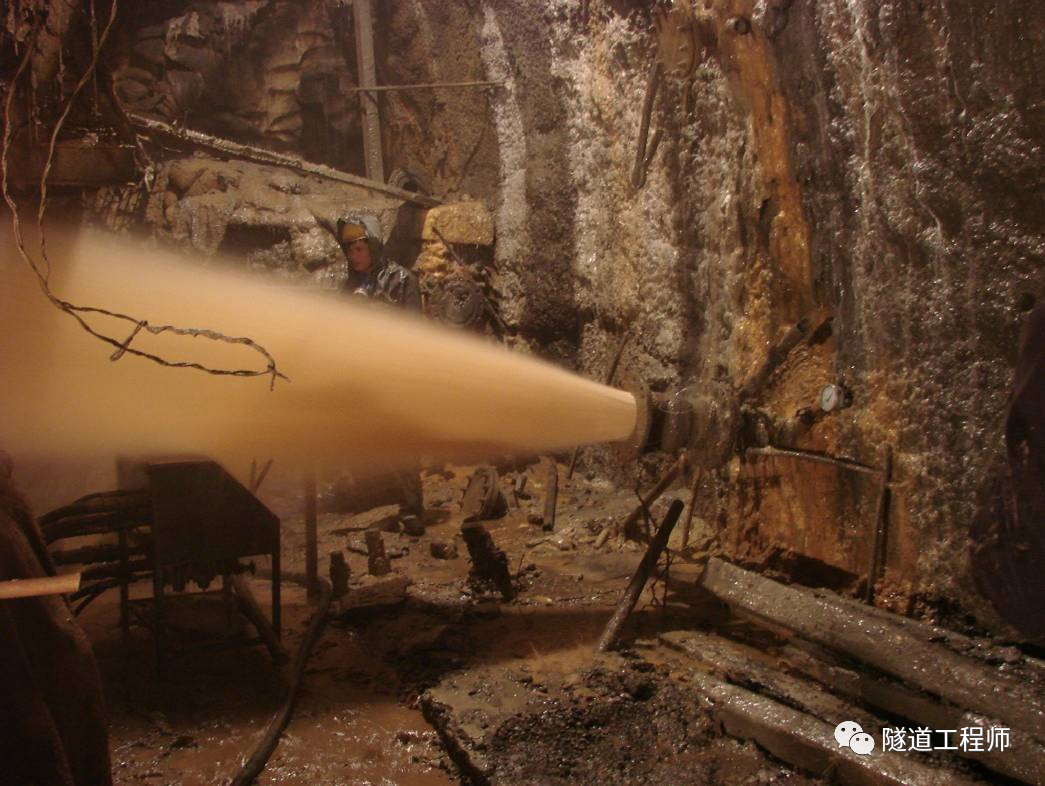

隧道施工过程中,出现岩溶水,特别是压力大的岩溶水,对作业人员及设备产生不可挽回的损失。发生岩溶水的原因,掌子面突水的征兆,各种突水的特征,在什么情况下需要进行探水,探水作业安全注意事项,突水时怎么避灾等。这其中关于突水的征兆和关于发生突水时自救和互救的知识是必须掌握的。隧道掌子面或其它地点发生透水前都有一定征兆,归纳起来有以下九种。
1.挂红。因岩溶水中含有铁的氧化物,在水压作用下,通过岩层裂隙时,附着在裂隙表面,出现暗红色水锈。
2.挂汗。当掌子面接近岩溶水区时,水在自身压力作用下,通过围岩裂隙而在岩壁上凝结成许多水珠;但空气中的水分遇到低温围岩也会挂汗。所以遇到挂汗时需辨别真伪。辨别方法是剥去表面层,观察新暴露岩层有无潮气,如果岩层潮湿则是突水预兆。
3.空气变冷。掌子面接近大量积水时,气温骤然降低、岩壁发凉,人一进去就有凉爽阴冷感,时间越长越感阴冷。
4.出现雾气。当隧道内温度很高时,岩溶水渗到掌子面后引起蒸发而形成雾气。
5.水叫。岩溶的高压积水,向围岩裂缝强烈挤压与两壁磨擦而发生嘶嘶叫声。这说明掌子面距岩溶水区已很近,则突水即将发生。
6.拱顶淋水增大。原有裂隙淋水突然增大,应视作突水前兆。
7.拱底来压,底板鼓起。在地下水压作用下,拱顶和底板弯曲变形,有时还伴有潮湿、渗水现象。
8.辨别水的味道。岩溶水多为“死水”,水色发红、酸度大、味发涩;裂隙(断层)水多为“活水”,水色发黄、甜而无涩;岩溶水呈黄色或灰色,一般带臭味。
9.裂隙出现渗水。如果出水清,则离岩溶水区尚远;若出水浑浊,则离岩溶水区较近。
以上预兆不一定会同时出现,有时会出现一个预兆,有时会出现多个预兆,有时征兆不明显甚至无预兆。因此要留心观察、认真辨别。掌子面或者其它地点发现突水征兆时,必须停止作业,立即报告现场值班管理人员,发出警报,撤出所有受水威胁地点的人员。

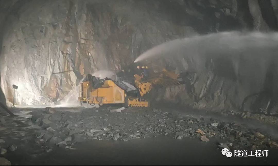

到达临界距离后,停止掘进,应采用大直径钻孔汇泄水、小口径精确爆破打开溶腔等方式,引导、控制泥沙有序涌出,待溶腔内水、砂、石、泥等排泄后,险情排除以后,进一步查明溶腔规模,采安全可靠措施进行溶腔整治。图片
0 2
安装孔口管进行排水,排水过程中对水压、水量进行观测,孔口管的流量表及压力表读数,可计算水头高度及溶腔容量。及时分析地下水与洞外大气降水的关系,查明水量、水压和地下特点,不可盲目开挖掘进。水量减小时,分析是否发生淤积堵管,并原位进行补充钻探、清孔。
       在压力岩溶水的掌子面打钻时,压力挤压围岩往往会卡钻,这种情况下容易误判,应用功率更大的钻机打孔。当确定水压及水量明显降低后,经参建各方充分论证评估并制定可靠的应急方案后,方可进行掌子面施工。
