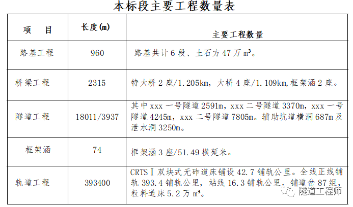

本标段起讫里程为:DK31+xxx~DK53+xxx,全长21.353km。合同总价17.82亿元(其中线下工程15.22亿、铺轨工程2.60亿元)。开工时间为2018年11月,结束时间为2024年12月,合同工期为72个月(包括线下及铺轨工程),线下工程工期为48个月。

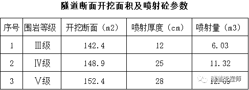

标段内隧道围岩类别有Ⅲ、Ⅳ、Ⅴ级等三个等级,Ⅴ级围岩长度2455m占总长度13.6%、Ⅳ级围岩长度9615m占总长度53.4%、Ⅲ级围岩长度5750m占总长度31.9%。开挖断面面积在142.4~152.4m2之间,喷射砼厚度在12~28cm厚之间,每米喷射砼方量在6.03~12.69m3之间。隧道断面部分参数如下表:

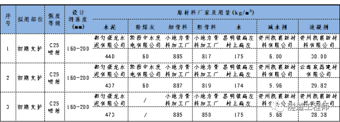

   隧道喷射砼配合比
本标段喷射砼标号均为C25,坍落度为160~200mm,根据不同的原材料配制了3套配合比,胶凝材料在473~500kg/m3之间,速凝剂掺量均为6%,减水剂掺量均为1.2%。胶凝材料采用水泥和粉煤灰双掺及水泥单掺两种。喷射砼配合比如下:图片

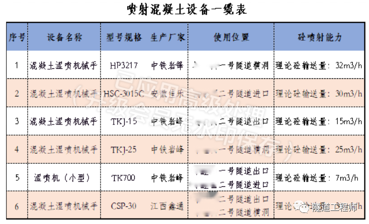

隧道喷射砼设备配置

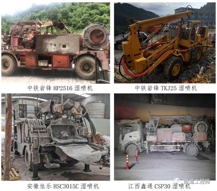

本标段4座隧道,共9个作业点11个工作面(掌子面),配置为12台湿喷机(机械手),分别有中铁岩锋、安徽佳乐、江西鑫通等3个生产厂家共有6种型号,喷射能力在7~32m3/h。喷射砼采用湿喷工艺,采用拌合站集中搅拌,汽车运输。目前从xxx一号隧道横洞作业面喷射砼反馈情况,中铁岩锋TKJ-25湿喷机械手较好用,平整度较好。喷射砼设备共计6种型号见下表:

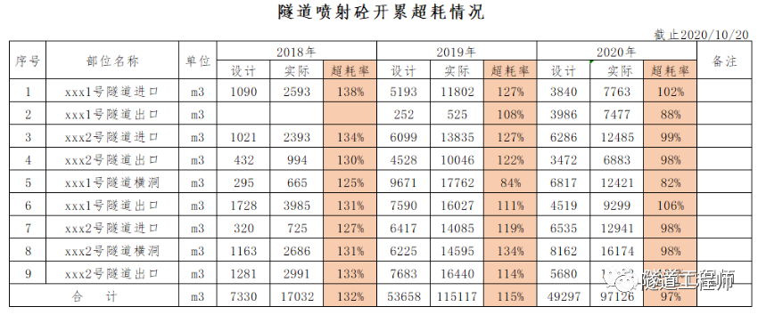

本标段共4座隧道,隧道主洞长度为18.011Km,占全线路长度85%,其中辅助坑道3.937Km(包括横洞687m及泄水洞3250m),喷射砼设计量(包括辅助坑道)16.9万方。目前隧道主洞完成12.7km,辅助坑道完成3.1km。以下表格为2018~2020年度及开累砼超耗情况。
从开工至2020年10月20日设计喷射砼设计量为110285m3,实际用量为229275m3,平均消耗系数为108%。从2019年4月份,在集团公司及公司帮扶指导下,喷射砼超耗量从2018年度132%降至2019年度115%,项目部通过固化成果,从试验配合比优化、欠挖处理等方面细化,目前喷射砼超耗量稳定降至97%,实现了集团公司初定的控制在100%以下的标准。

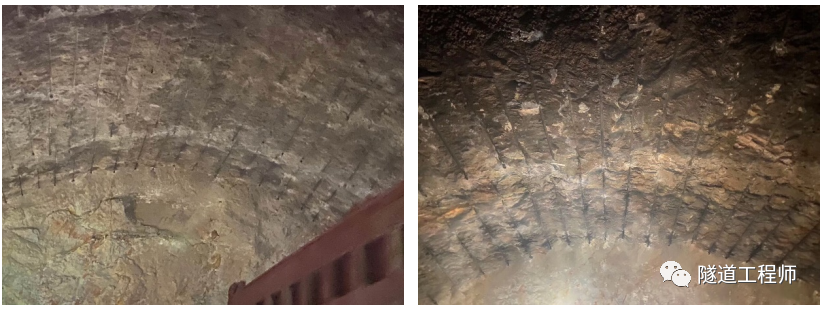

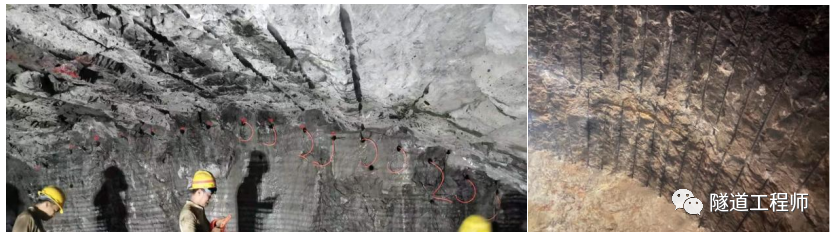

2.采用断面控制爆破
(1)及时测量放样,钻孔施工前,由测量人员用红油漆标示隧道开挖轮廓线;
(2)对周边眼位置进行标注,控制周边眼的入口点位置、角度(3~5度)及平行轮廓,周边眼间距控制在40cm以内,采用间隔非耦合装药,装药系数为30%;
(3)采用楔形复合掏槽,最深掏槽眼比周边眼加深20cm。采用连断耦合装药,装药系数为85~90%,最先启爆。 图片

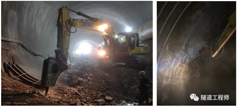

4、宁欠勿超,机械修整
软岩隧道,因为岩体稳定性差,“宁超勿欠”的施工方式势必造成更大的超挖,不仅加大施工风险还极大地增加了混凝土消耗。
项目根据软弱围岩多的特点,配备松土器、破碎锤等适用设备进行后续的欠挖处理,有效降低了超挖,控制了消耗。该方法尤其适用于仰拱开挖,因为其弧形倒角处一次开挖成型困难,通过减少药量、分步开外、机械处理的方式,能够有效控制断面超挖。
各洞口作业面仰拱开挖均配置了破碎锤,仰拱钻爆破采用长短眼结合方式,开挖预留30cm用破碎锤机械凿除,能较好控制了仰拱超挖现象。

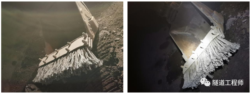

5、自制钢刷清扫隧底
Ⅲ、Ⅳa围岩仰拱无钢架,隧底设计8~10cm喷射砼封底。大部分围岩整体性差,裂隙发育,采用挖机钭齿清理隧道松碴,导致越挖越深,超挖越严重。
采用截断的钢丝绳用钢板夹着,固定在挖机钭上,利用挖机对隧底进行清理,有效地减少对原围岩体的扰动,同时代替人工清理松碴,减少人工清理,提高了工作效率。

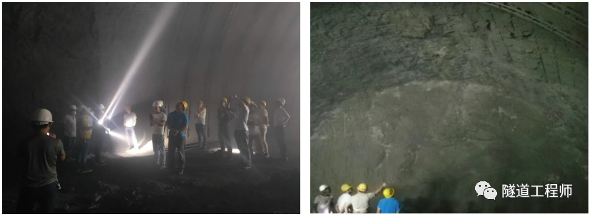

2、开挖班、喷浆班对标学习
组织开挖班到标段内及兄弟单位控制较好的掌子面学习,让作业人员有感性认识。喷射班请喷射水平高的作业手到现场指导,通过观摩学习及现场指导,不断提高作业水平。目前本项目初支平整度控制水平大幅度提高。
