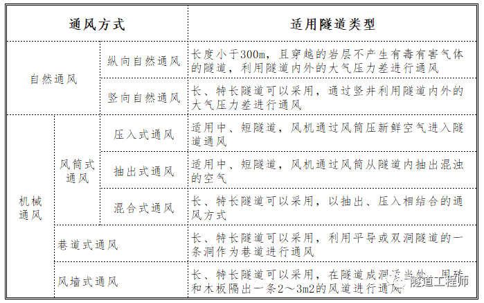

     通风方式根据隧道长度、施工方法和设备条件确定,分为自然通风和机械通风两种。
自然通风既利用隧道内外的大气压自然差进行通风,不设置专门的通风设备,可以分为纵向自然通风和竖向自然通风。
纵向自然通风是指隧道纵向施工过中,一般是指隧道后掘进150m范围内,利用隧道内外压力差进行通风;
竖向自然通风是指利用隧道设计的竖井,或长大隧道通风困难增设竖井作为通风通道,通过隧道内外大气压进行通风。
机械通风是采用风机为动力,可以分为风筒式通风、巷道式通风、风墙式通风。
风筒式通风配以风筒送、排风的通风方式进行通风,可分为压入式(接力)通风、抽出式通风、混合式通风;
巷道式通风利用平行导坑与正洞的联通道组成风流循环系统,在平导口设通风机,新鲜空气从平导压入,将污浊空气经正洞压出(设备行走在正洞),形成循环风流。此方法使用于有平行导坑的长隧道;
风墙式通风是在隧道较长未设平行导坑,一般通风方式难于取得效果时,可在隧道成洞适当处用砖和木板隔出一条2~3m2的风道,以减少风管长度增大风力,满足通风要求。
目前国内隧道最普通的通风方式为压入式通风,利用轴流风机通过风筒将新鲜空气压入洞内的通风方式。本文重点介绍压入式通风设备选型。

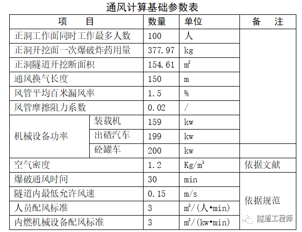

以下例子为贵州境内的高铁隧道,最大开挖断面为V级围岩154.61平方米,隧道通风长度为2600m进行风量计算,选定风机型号。
(以下表格中蓝底为输入数据,红底为计算结果)

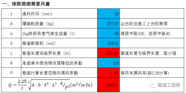

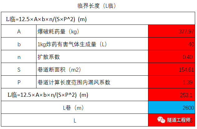

排除炮烟风量计算
隧道上台阶爆破用药量为377.97kg,通风时间计划30min,每百米漏风率按1.5%取值,计算得排除炮烟风量为1593m3/min。计算如下:图片图片

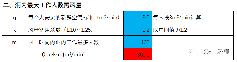

洞内最大工作人数需风量
隧道作业人员最高峰期按同时100人在洞内作业,按每人需要新鲜空气3m3/min计算。计算如下:图片

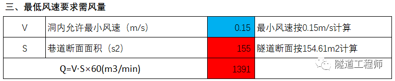

洞内最低风速要求需风量
隧道断面按154.61m2计算,隧道内允许最小风速为0.15m/min计算。计算如下:图片

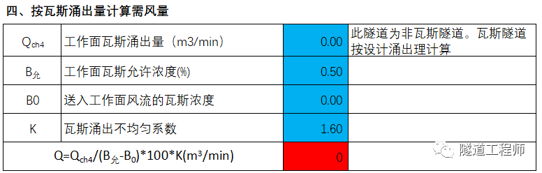

按隧道瓦斯涌出量计算需风量
本隧道为非瓦斯隧道,工作面瓦斯涌出量设计为0m3/min。计算如下:

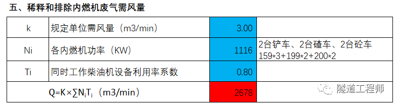

稀释内燃机废气需风量
隧道工作面同时出现2台铲车、2辆碴车、2辆砼运输车同时作业,总工率为1116KW,每1KW规定单位需风量为3m3/min。考虑6辆车同时工作利用率系数为0.80。计算如下:图片

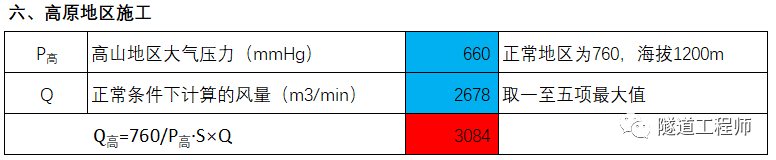

高原地区施工
隧道位于海拔1200m的云贵高原,高山地区大气压力为660mmHg(正常地区为760mmHg),正常条件下计算的风量取以上一至五项最大值,为2678m3/min。计算如下:图片

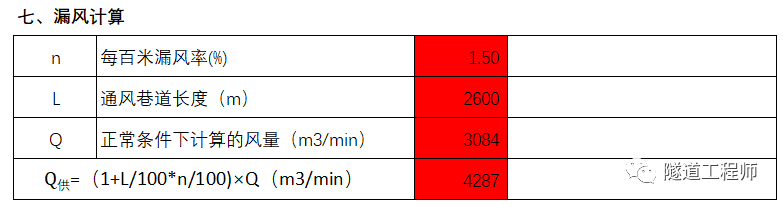

隧道风筒漏风计算
隧道长度按2600m计算,每百米漏风率按1.50%计,正常条件下计算的通风量为3084m3/min。总供风量计算如下:图片
此高铁隧道位于贵州省境内,V级围岩开挖最大断面为154.61平方米,隧道通风长度为2600m进行风量计算,最大供风量为4287m3/min。

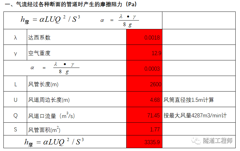

气流经过管道时产生的摩擦阻力
隧道长度按2600m计算,风筒直径按1.5m计算,风筒口流量按最大风量4287m3/min计算。摩擦阻力计算如下:

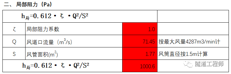

局部阻力
隧道长度按2600m计算,风筒直径按1.5m计算,风筒口流量按最大风量4287m3/min计算。局部阻力计算如下:

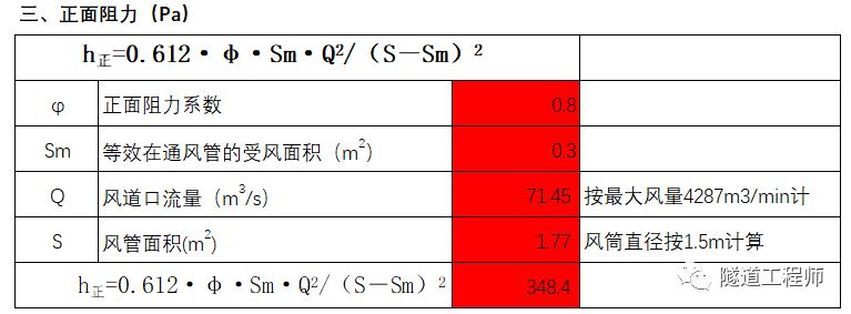

正面阻力
隧道长度按2600m计算,风筒直径按1.5m计算,风筒口流量按最大风量4287m3/min计算。正面阻力计算如下:

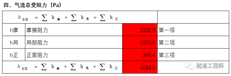

气流总受阻力
隧道长度按2600m计算,风筒直径按1.5m计算,风筒口流量按最大风量4287m3/min计算。气流总阻力计算如下:

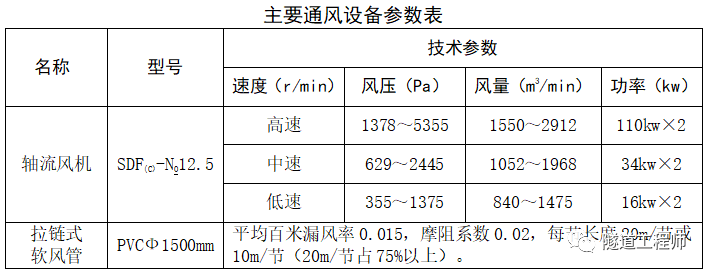

  风机选型结论
此高铁隧道位于贵州省境内,隧道通风长度按2600m进行风量计算,最大开挖断面V级围岩为154.61平方米。通过不同工况的用风量计算,最大供风量为4287m3/min;通过对风压进行计算,气流总受阻力为4685pa。选择通风机时需要同时满足以上供风量及风压即可。
综合上述得:SDF(C)-NO12.5型轴流风机高速风压最大为5355pa,大于4685pa;每台最大供风量2912m3/min,两台串联为5824m3/min,大于4287m3/min。因此选择两台SDF(C)-NO12.5型轴流风机串联满足通风要求。
