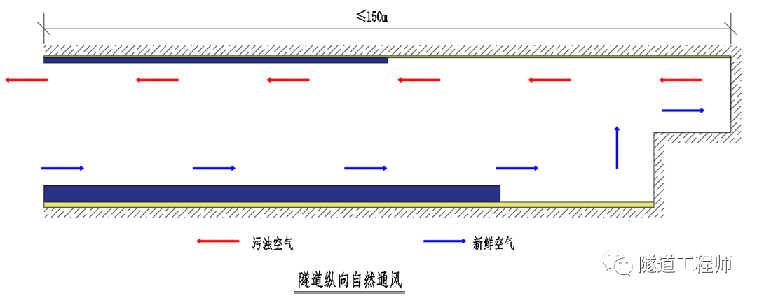

纵向自然通风
隧道长度较短,一般在150m范围以内。由于地热、爆炸、初支混凝土水化热等原因,洞内空气获得能量温度升高,热空气沿隧道上断面流动,排出到室外;下断面从洞外吸进新鲜空气,形成自然流动。

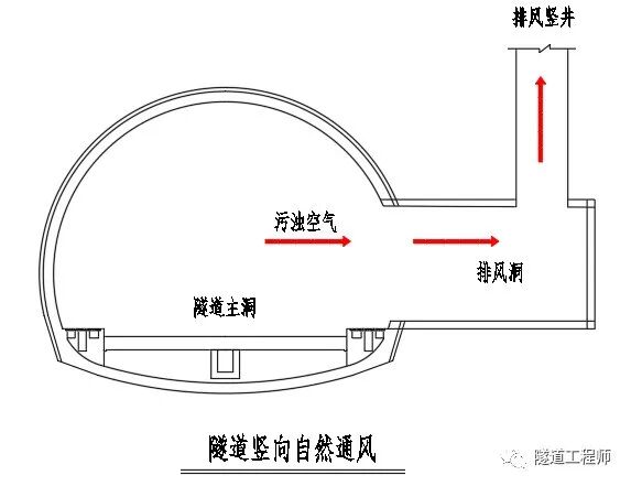

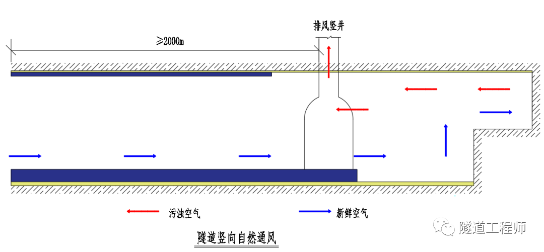

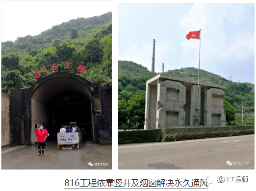

竖向自然通风
此方式适合较长的隧道,利用永久竖井或临时竖井进行通风。由于地热、爆炸、混凝土水化热等原因,洞内空气获得能量温度升高,热空气沿隧道竖井排出到室外,从洞口吸进新鲜空气,形成自然流动。这种通风方式一般用于长大隧道,通风条件困难才考虑。

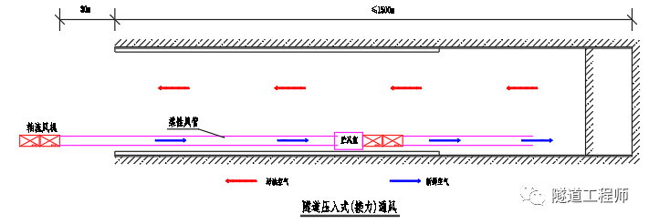

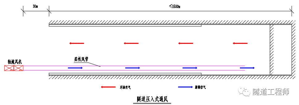

1.隧道独头掘进长度一般在1500m以内,采用压入式通风,随着隧道开挖进尺,向前接长柔性风管,达到通风效果。这种通风方式为最常用的通风方式。

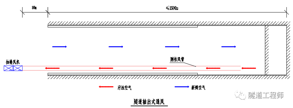

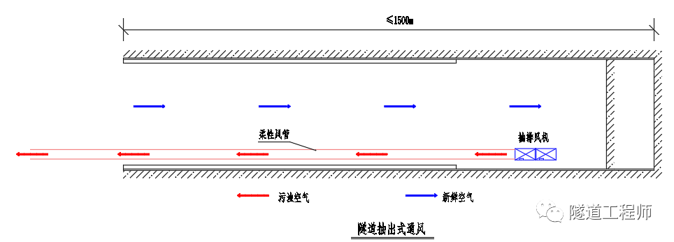

2.抽出式通风适用于隧道独头掘进长度较短,抽出式通风分两种:洞口抽出式、洞内抽出式。洞口抽出式必须配置刚性风筒,随隧道施工向前接风筒;洞内抽出式随隧道施工不断移动抽风设备,相对麻烦,通风筒采用柔性管。

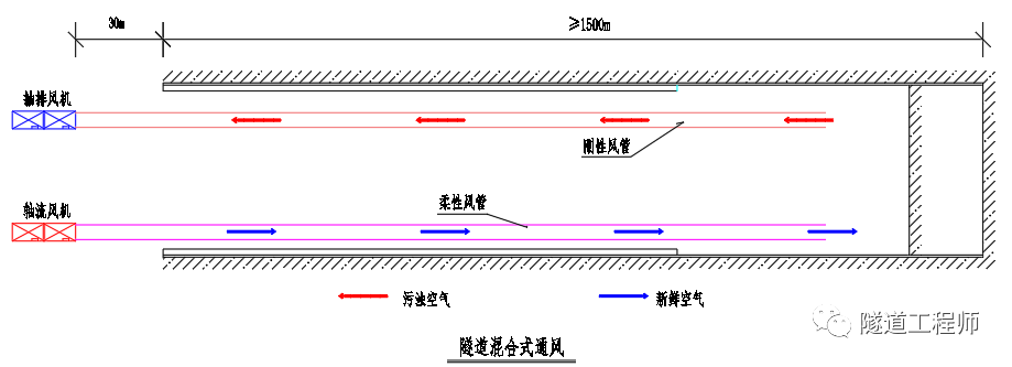

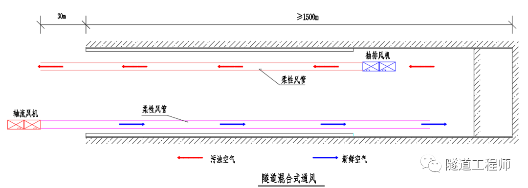

3.混合式通风适用于独头掘进的中长隧道,混合式通风分两种:洞口混合式、洞内外错位式。洞口混合式抽排风机必须配置刚性风筒,随隧道施工向前接风筒;洞内外错位式均采用柔性风筒,抽出式随掌子面向前而不断移动。两种方式的送风方式一样,接柔性风筒。

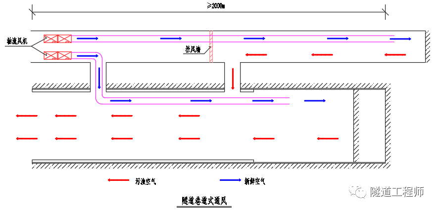

巷道式通风
巷道式通风主要是针对长大隧道,施工中有各种辅助坑道,比如平行导坑、泄水洞、斜井或高速公路双幅隧道。充分利用辅助坑道作为通风通道,并在适当的地方设备拦风墙,让混浊空气与新鲜空气相隔开,大大缩短独头通风的距离,降低施工成本。混浊的空气通道与车辆行走通道均设置在主洞。

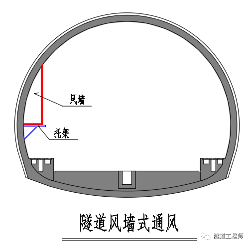

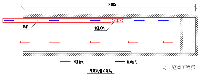

风墙式通风
风墙式通风是在隧道较长未设平行导坑,一般通风方式难于取得效果时,可在隧道成洞适当处用砖和木板隔出一条2~3m2的风道,以减少风管长度增大风量,满足通风要求。

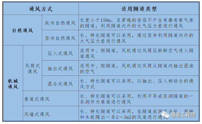

如何选择通风方式
隧道选择通风方式,根据隧道长度、断面大小、施工方法和现场施工条件等因素确定,分为自然通风和机械通风两种,包括七种通风方式:纵向自然通风、竖向自然通风、压入式通风、抽出式通风、混合式通风、巷道式通风和风墙式通风。

独头通风长度在2000m以下的中隧道,最好通风方案为压入式通风,2000m到3000m之间的隧道,根据现场实际和是否有辅助坑道情况,可以采用压入式(接力)通风或巷道式通风。
压入式(接力)通风是指第一阶段通到1800m左右,施作贮风室,第二阶段也采用压入式通风方式从贮风室接力向掌子面送风,达到3000m以内的隧道通风效果。
