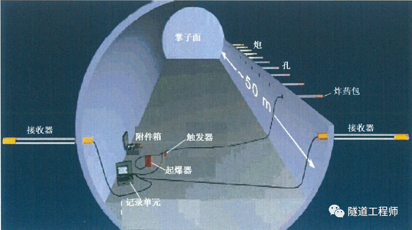

3.物探法:包括弹性波反射法(地震波反射法、水平声波剖面法、负视速度法和极小偏移高频反射连续剖面法等)、电磁波反射法(地质雷达探测法)、高分辨直流电法、红外探测法等。弹性波反射法又包括TSP、TST、TRT、HSP等。其中TSP法(地震波反射法)、地质雷达法(电磁波反射法)是效果比较好的方法。

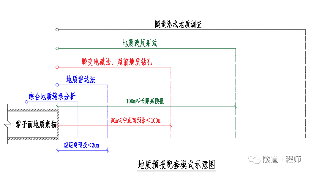

隧道超前地质预报根据预报长度来分,也可以分为短距离预报(n<30m)、中距离预报(30m≤n<100m)、长距离预报(n≥100m)。如下图所示。

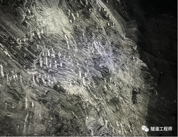

由于地质条件的不确定性及复杂性,在施工过程中会遇到断层、破碎带、瓦斯、严重风化层等特殊地质,而仅仅依据施工前的地质勘探成果,是不能完全真实反映出来的,所以面对施工反馈的实际地质情况,必须进行有针对性的反馈设计。
目前铁路隧道地质调查法最常用为掌子面地质素描。对掌子面的岩性指标、岩体完整性状态、地下水状态等进行描述,如下图:

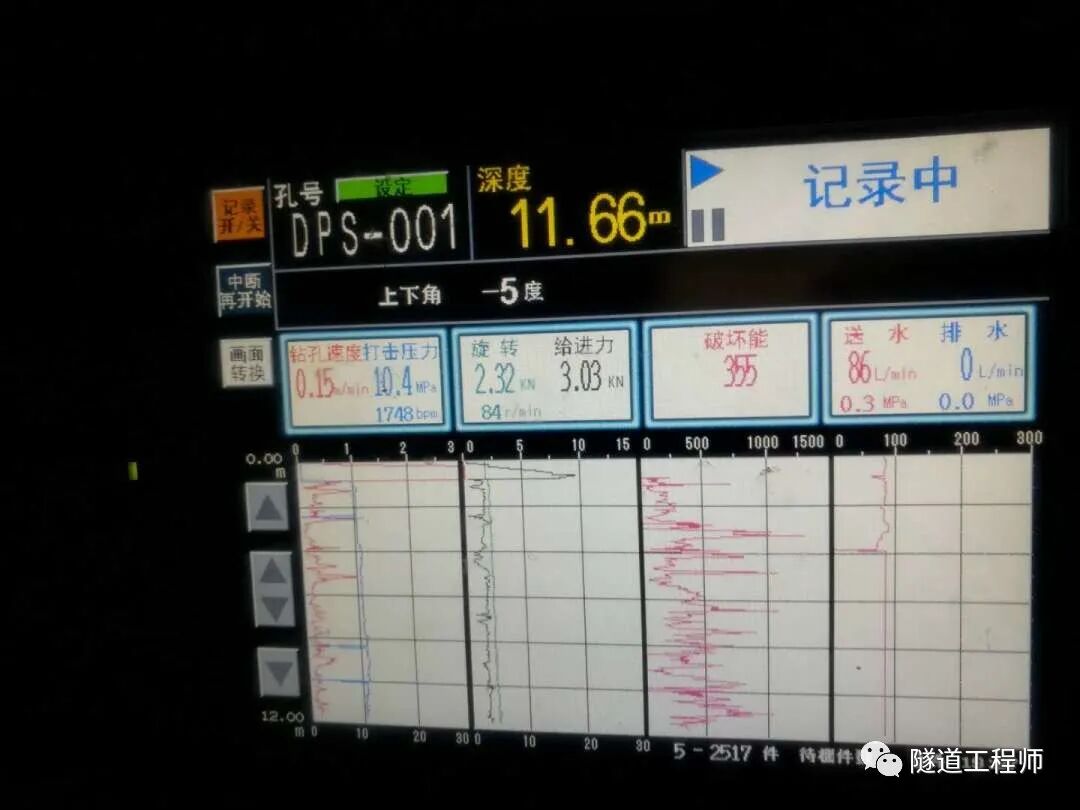

超前地质钻探是利用钻机在隧道开挖工作面进行钻探获取地质信息的一种超前地质预报方法。它适用于各种地质条件下的隧道超前地质预报。
富水软弱断层破碎带、富水岩溶发育区、煤层瓦斯发育区、重大物探异常区等地质条件复杂地段必须采用超前钻探法。

物探法种类较多,其中地震波反射法(TSP法)、电磁波反射法(地质雷达法)这两方法最为常用。

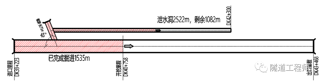

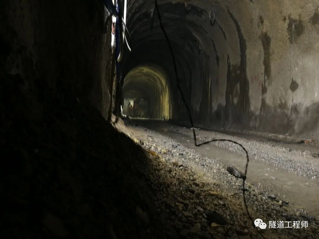

超前导坑法可分为超前平行导坑和超前正洞导坑。平行导坑的布置平行于正洞 ,断面小而且和正洞之间有一定的距离,通过对导坑中围岩岩性、地质结构及地下水情况作地质素描图。对正洞的地质条件进行预报。
超前导坑法进行预报比较直观,精度高。超前距离越长预报就越早,与正洞距离越小预报效果越佳。
