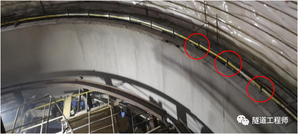

隧道二衬脱空
01   隧道二衬脱空产生原因

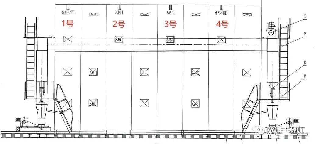

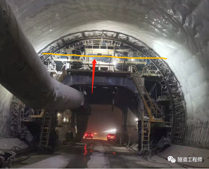

1.台车冲顶孔使用过少。台车设计共有4个冲顶孔,由于设计缺陷,行走小车无法到达最远处的1#、4#孔,导致现场只使用2#、3#孔浇注混凝土,2#孔离近远端头3.8m,混凝土流动性能不满足此距离。
2.报警装置失真。二衬采用防脱空液位监控报警装置,在混凝土施工过程中,混凝土飞溅到感应片上,引起报警失真。
3.二衬拱顶混凝土没有间歇冲顶。目前二衬台车设计的冲顶孔为垂直冲顶,冲顶行程比较短,混凝土堆积在冲顶孔四周,泵送速度比混凝土扩散速度快,连续冲顶引起误判认为二衬充满。

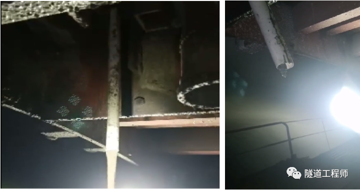

4.反坡施工末端无法排气。隧道设计有一定的坡度,反坡施工二衬后端高前端低,混凝土为流体形遵循由高往低流向,端头采用软搭接空气排放困难,由于气囊和高差的原因。

1.现已将二衬台车所存在缺陷通过厂家进行改装,增加了1#冲顶孔的硬管,使其有效的与布料小车连接,实现1#、2#、3#孔逐孔冲顶灌注的工艺要求。

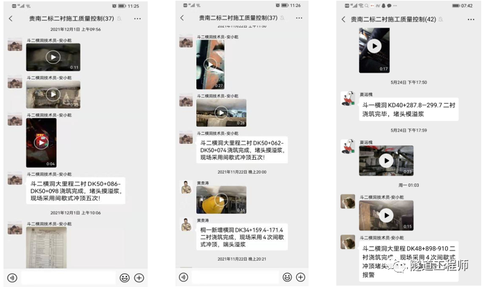

2.在混凝土快灌注完成前,采取反复间歇冲顶工艺,间歇时间约10min,让冲顶口“蘑菇形”的混凝土缓缓四周散开,出现空间后再冲顶,反复操作三次基本能充满。
3.在反坡施工段落,台车后端高前端低,在后端容易形成脱空现象。为了减少脱空在距离后端头20cm处预留3cm直径安装PVC管作为出气孔,PVC管插入与防水板距离1cm,有效排出混凝土挤压过来的气体,并可作混凝土PVC管内是否有混凝土浆判断是否浇注满。

5.加强管理,盯控到位,落实管理制度。项目部将二衬混凝土冲顶和带模注浆定为关键工序,需要落实。建立了隧道二衬施工质量控制微信信息群,要求现场值班人员将每板二衬冲顶情况拍摄视频上传至群内,以便项目部领导班子督促二衬冲顶各项措施的落实。

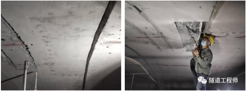

隧道二衬不密实
通过检测结果分析,隧道二衬不密实主要部位位于台车顶层窗口以上拱部部分混凝土,该部位混凝土浇筑过程只能通过附着式振捣器捣固及泵压密实外,无法进行人工插入式振捣。
01   隧道二衬不密实产生原因
1.由于台车设计顶层窗口与台车顶的矢高1.2m,顶层窗口以下部分混凝土采取附着式振捣和人工插入式振捣,顶层窗口以上部分只能采用单一的附着式振捣;
2.由于台车面板背肋加固较密,台车生产将附着式振捣器安装在背肋上,远离面板更不离于混凝土振捣;
3.二衬台车面板采用12mm的钢板,较厚的钢板减弱了附着式振捣器的振动力;
4.二衬存厚度35~55cm之间,附着式振捣器有效振捣深度约30cm,无法全面有效振捣。
02   隧道二衬不密实预防措施
1.二衬开盘前试调混凝土,特别是混凝土的流动性、均匀性和保坍性,保证混凝土的工作性能。
2.调整附着式振捣器的位置,将安放在面板背肋振捣器底座改放至面板上。加密顶层窗口以上附着式振捣器面的间距,间距不得大于1m。
3.采取反复间歇冲顶,混凝土带压入模,通过压力对混凝土进行挤压密实,对混凝土不密实起到一定作用。

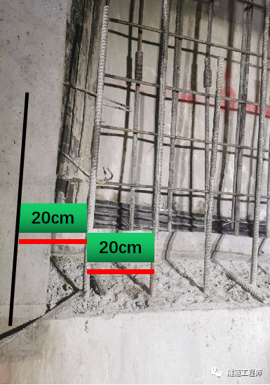

1.仰拱二衬与拱墙二衬错缝,仰拱端边钢筋离板缝距离10cm,若错缝位置10cm左右,拱墙二衬板缝位于钢筋位置,必须对端边钢筋间距进行调整,引起施工缝钢筋间距超标。
2.二衬台车的端头模板为固定模板,固定模板宽度35cm,安装时需要预留40cm以上的空间作翻转,在安装下模二衬钢筋时预留1根钢筋不安装,为二衬台车端头模安装预留空。
3.二衬施工完成台车脱模后,台车直接向移动,没有后退补缺口钢筋。

1.仰拱栈桥及二衬台车均为12m有效长度设计,由于隧道曲线及搭接误差累计,引起仰拱二衬与拱墙二衬施工缝错位。出现错缝及时调整仰拱二衬长度,使之与拱墙施工缝对齐。
2.二衬施工完成后,台车须后退1.5m,补齐下模二衬拆端头预留空间的钢筋,检查合格后再前移合模。
3.项目部对二衬端部钢筋加强管理,每模二衬合模前现场技术人员必在微信群内发布端头钢筋安装的影像资料。

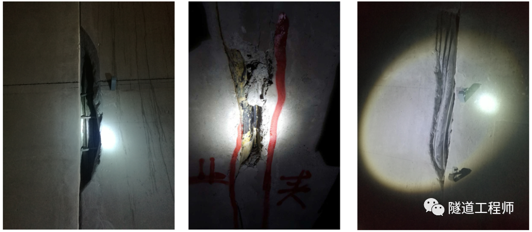

隧道二衬伸缩缝闭合裂纹
01   隧道二衬伸缩缝闭合裂纹产生原因

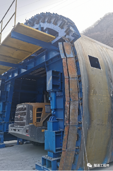

1.二衬施工时,台车面板必须与上模二衬砼搭接,搭接宽度约10cm。在二衬台车就位时,由于模板变形或操作不当,挤压搭接处的砼(强度约10Mpa,未达设计强度),引起砼开裂,在伸缩缝处引起闭合裂纹。
2.二衬台车脱板过早,砼强度未能达到脱模强度,在砼自重作用下引起裂纹,在伸缩缝处就形成闭合裂缝。
3.二衬砼养护不到位,特别是无水隧道,洞内空气湿度不达标,养护措施不到位引起裂纹。
02   隧道二衬伸缩缝闭合裂纹预防措施
1.台车采用软搭接,面板通过橡胶与砼面接触,避免模板直接挤压砼引起开裂。同时制作台车时要考虑整体刚度,避免周转时间长引起变形,台车两端轮廓不一致,引起搭接处挤压砼开裂。
2.二衬砼强度达到10Mpa以上方可脱模,脱模试块应在最后收冲顶时制作,过早制作不能真实反应拱顶砼强度。
3.干燥隧道洞内湿度达不到90%的养护要求,需要对二衬砼进行养护,减少表面裂纹和裂缝。
