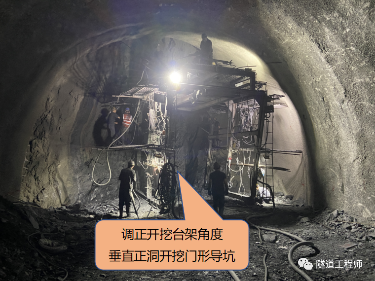

斜交辅助导坑进洞前摆直
由于地形条件有限,大部分辅助导坑与正洞不是垂直关系,基本都是斜交关系。辅助导坑施工到正洞时调整角度,必须垂直隧道轴线进行挑顶作业。图片

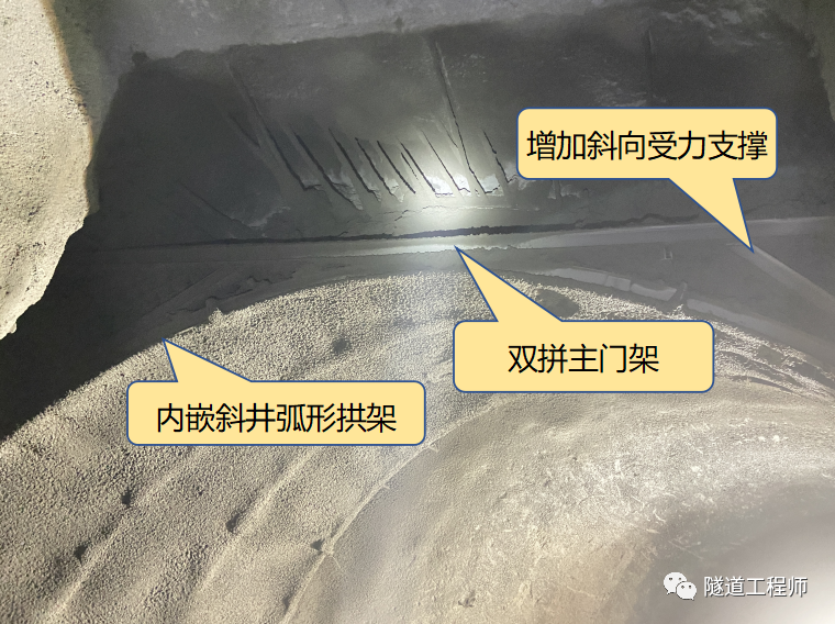

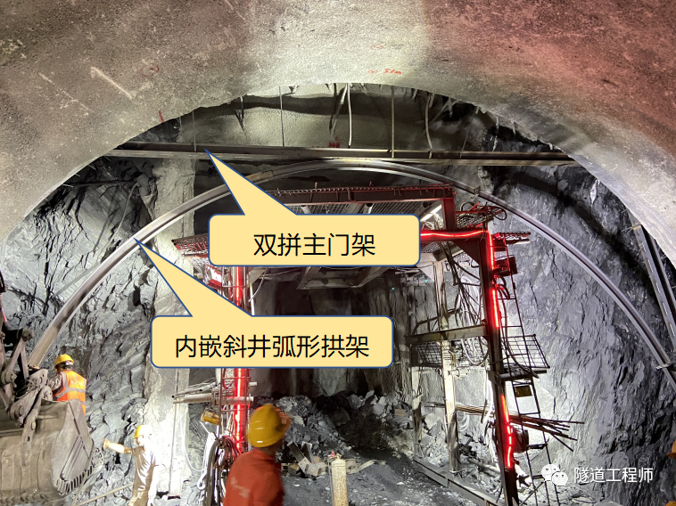

交叉口主门架安装
在辅助导坑与正洞交叉处,安装主门架。主门架横梁和竖柱均采用I25工字钢拱双排焊接,连成整体。主门架跨度比较大,内侧嵌入辅助导坑弧形拱架,形整体受力大不容易变形。
0 3

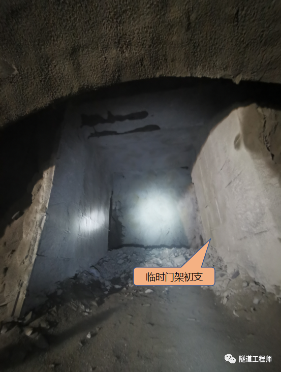

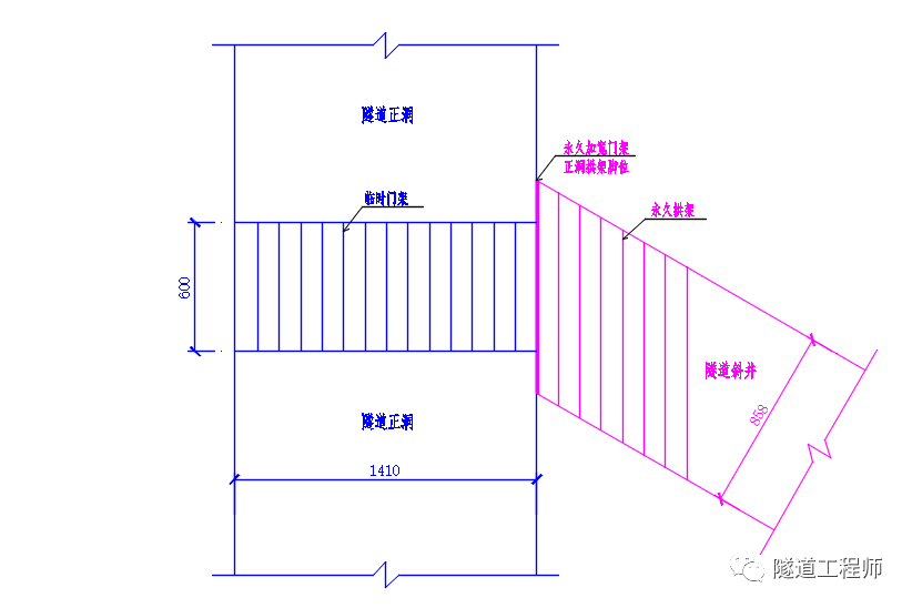

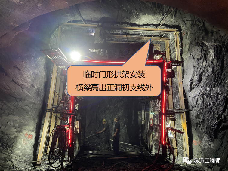

临时门洞施工
施工正洞前,必须将辅助导坑的角度摆正,与正洞隧道轴线垂直。在辅助导坑大约中心位置,开挖门形导坑。门形导坑跨度不得过大,由于门架横梁为直形,与弧形拱架不同,相同跨度横梁比弧形拱架稳定性差得多,本案例门形导坑宽度取6m。门形导坑支护参数按相应于交叉设计支护参数施工,本案例正洞交叉口处为IV级,初支为I18工字钢间距1m,因此门形导坑也采用同样的初支参数。门形导坑的临时门架安装高出正洞永久初支,即是门架横梁在正洞弧形初支线外。

正洞永久拱施工

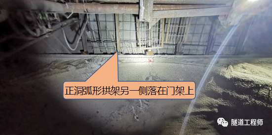

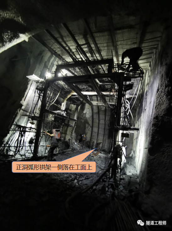

门形导坑开挖到正洞对面边墙,临时门架初支施工完成后,进行正洞永久时弧形拱架施工。每榀临时门架的横梁高低不一样,均在相应点的永久弧形初支轮廓线以外,作业人员始终在门架初支的安全环境下作业。交叉口处正洞弧形门架一侧落在地面上,另外一侧落在永久门架的横梁上。

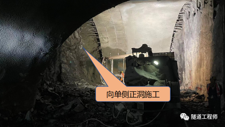

向两侧正洞施工

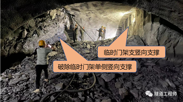

交叉口永久弧形拱架安装并初喷完成后,向侧面正洞施工。首先要破除临时门架的竖向支撑,临时门架的受力体系已经转移到永久弧形拱架上,可一次性破除单侧的临时门架竖向支撑。这样就可以向一侧的正洞施工。
