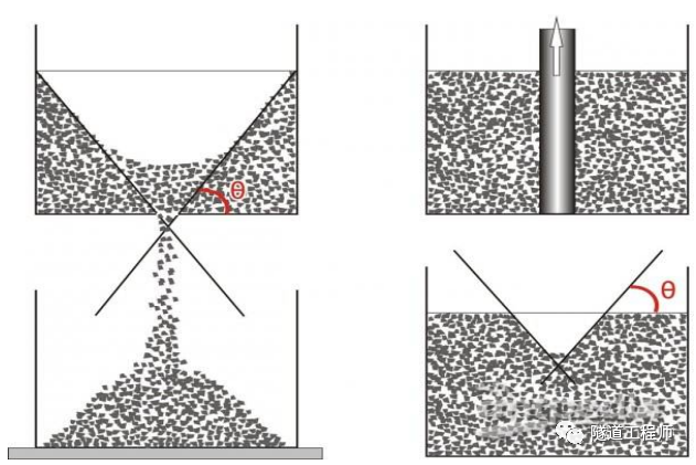

岩土内摩擦力简介
内摩擦角是抗剪强度指标之一,对于岩土内摩擦角描述如下:(1)岩体在竖力作用下发生剪切破坏时错动面的倾角;(2)颗粒状材料(如粮食、砂子)自然堆积时与地面能形成的最大夹角。
内摩擦角在力学上可以理解为块体在斜面上的临界自稳角,在这个角度内,块体是稳定的;大于这个角度,块体就会产生滑动(如下图)。当然水的多少也对块体的稳定性影响较大。利用这个原理,可以分析隧道软弱围岩掌子面的稳定性。 图片

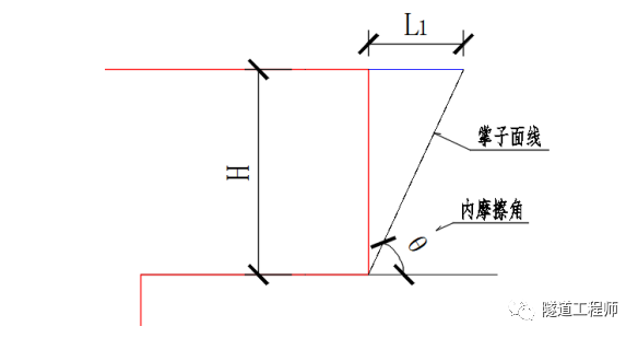

维持内摩擦力不变的施工方案
维持岩土的内摩擦角不变,保持围岩的岩性不变或不改变岩土内的水含量分布。若在不改变软弱围岩岩性的前提下,如何减短由内摩擦角引起的水平长度(L1),减短其长度(L1)可提高围岩稳定性,可采用加长超前支护、调低台阶高度(H)、预留核心土径等施工措施,达到有效掘进。

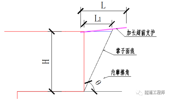

加长超前支护
岩土的内摩擦角是由岩性决定,岩性及含水没有改变,内摩擦角也没有改变。在岩性和台阶高度(H)均不变的情况下,唯有 加长超前支护(L),超前支护长度 超过内摩擦角影响的 水平长度(L 1),方可稳定掌子面上方围岩,隧道方能掘进。超前支护前方不能露脚,形成简支梁作用,稳定岩土;若长度不足前方露脚,形成悬臂形式,稳定不了岩土。

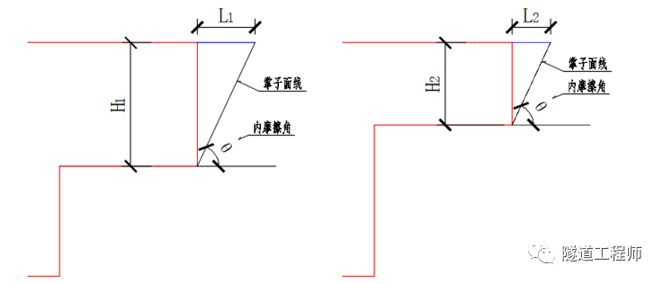

调低台阶高度
掌子面岩性不变,可以通过调整台阶高度(H1),缩短内摩擦角影响的水平长度(L1),围岩的临空面变小,有利稳定围岩,如下图。右图台阶高度H2调低后的L2长度比左图原台阶高度的L1要短,增强掌子面上方围岩的自稳性能。有利于隧道施工。

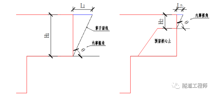

预留核心土施工
掌子面岩性不变情况下,通过预留核心土,等同于调低台阶高度,缩短内摩擦角影响的水平长度(L1)。同时,利用核心土对掌子面围岩进行反压,达到稳定掌子面的作用。如下图,掌子面预留核心土改变了临空高度,缩短了内摩擦角影响的水平长度(L1),有利于隧道掘进。

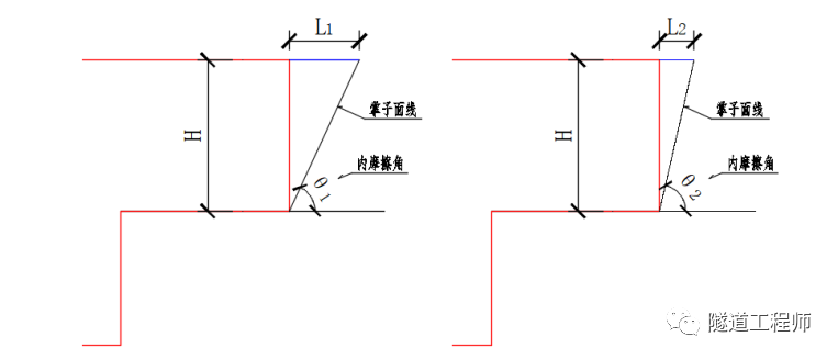

改变内摩擦角时施工方案
掌子面为软弱围岩,自稳性差。除了采取不改内摩擦角的方式施工外,还可能通过改变软弱围岩的岩性和岩体内含水量,改变内摩擦角的方法进行施工,内摩擦角由θ 1增大到θ 2,如下图。改变内摩擦角方法有: 掌子面超前排水、 软弱围岩超前注浆固结、 掌子面施工水平粉喷桩、 掌子面冻结法施工等方式。
