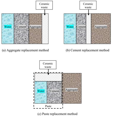

将固废用于混凝土的生产,是实现固废大宗利用的有效途径。传统上,固废通过水泥替代法(cement replacement method,用固废替代部分水泥,见图1(a))或骨料替代法(aggregate replacement method,用固废替代部分/全部骨料图1(b))被重新用于混凝土。但是,这两种方法均存在一些不足:由于固废的火山灰活性往往较低,采用水泥替代法容易造成混凝土强度和耐久性降低,且水泥的替代率不高,综合效益差;采用骨料替代法,由于固废不替代水泥,不会减少水泥的使用,而一些固废(如废砖、旧混凝土块)由于自身强度不高,也会对混凝土的性能产生负面影响。近年来,香港大学关国雄教授课题组提出了一种新的固废再利用方法——“浆体替代法”(paste replacement method,见图1(c))。该方法是将固废替代一部分的浆体(水+水泥),并维持水灰比的不变来生产混凝土。前期研究表明,采用该方法,不仅可以显著降低水泥用量和提高固废利用率,还同时提升了混凝土的强度、耐久性和尺寸稳定性。本研究基于浆体替代法,用陶瓷抛光粉(ceramic polishing waste,CPW)替代部分浆体制备砂浆,并对砂浆进行了碳化与水渗透试验研究,以评估该方法对陶瓷废料的适用性并研究CPW对砂浆耐久性的影响。
图1 固废替代方法

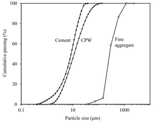

本研究使用的原材料包括自来水、42.5普通硅酸水泥、河砂细骨料、聚羧酸高效减水剂、陶瓷抛光粉(ceramic polishing waste,CPW)。CPW是由佛山市的陶瓷企业提供的,在瓷砖抛光过程中产生的陶瓷废料。为了控制CPW的质量,对其作了简单处理:首先,将其放入烘干箱中105℃烘干8小时以去除水分;随后,用1.18 mm筛筛除过大的杂物。CPW的粒径分布如图2所示。可以看到,CPW与水泥相比,有类似的粒径分布,但平均粒径略大。
图2 水泥、CPW与细骨料的粒径分布图

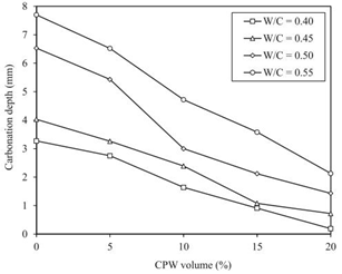

2.1 碳化深度
如图3所示,在CPW体积相同的情况下,碳化深度随着水灰比的降低而降低。该结果是符合预期的,因为大量研究表明,水灰比是影响水泥基材料抗碳化性能的重要因素,水灰比低时,抗碳化性能好。
更重要的是,在相同水灰比下,碳化深度随着CPW体积的增加而显著降低。例如,在水灰比0.55,CPW体积从0%提高到20%时,碳化深度从7.70 mm降至2.13 mm,降幅达到了72%。这说明,用CPW替代浆体,对水泥基材料抗碳化性能有明显的提升作用。
图3 不同水灰比下,碳化深度与CPW体积的关系图

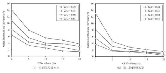

如图4所示,当CPW体积不改变时,初始阶段/第二阶段吸水率均随着水灰比的降低而降低。该结果是合理的,因为前人研究已经表明,水灰比是影响水泥基材料耐水性能的重要因素,水灰比低时,耐水性能好。
更有意义的是,当水灰比不变的情况下,初始阶段/第二阶段吸水率均会随着CPW体积的增加而显著降低。例如,在水灰比0.55,CPW体积从0%提高到20%时,初始阶段吸水率从14.07×10-4 mm/s1/2下降至3.71×10-4 mm/s1/2,降幅达到了73%。这表明,用CPW替代浆体,对水泥基材料抗耐水性能也有显著的提升作用。
图4 不同水灰比下,吸水率与CPW体积的关系图

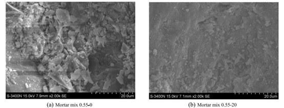

图5(a)和5(b)分别展示了0.55-0组砂浆(不掺CPW砂浆)与0.55-20组砂浆(CPW体积20%砂浆)的微观形貌图。对比两张图可以明显看到,不掺CPW的砂浆的微观形貌较为松散,有很多孔隙,而CPW体积20%砂浆的微观形貌较为致密,孔隙很少。这说明,采用浆体替代法来掺入CPW,可以改善砂浆的微观结构。
    CPW可以改善砂浆微观结构的原因包括:(1)CPW的粒径介于水泥与细骨料之间,可以发挥填充效应,改善颗粒级配,从而提高堆积密实度;(2)CPW已被证明有一定的火山灰活性,可以参与水化反应,生成更多C-S-H凝胶来填充孔隙;(3)适合的减水剂剂量,也使得砂浆流动性得到保证,有助于颗粒的均匀分散和振捣密实。
图5 不同CPW体积下的砂浆微观形貌对比图

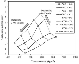

3.1 水泥用量与耐久性能的同时变化情况

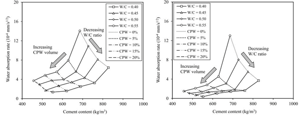

从前面的章节中可以发现,采用浆体替代法,CPW的再利用率可以很高(用量可以占砂浆体积20%)。不仅如此,还能在降低33%水泥用量的同时,抗碳化性能和耐水性能均有明显提高。为了更直观地观察水泥用量与耐久性能的同时变化情况,绘制了图6和图7。
    从图中可见,如果采用常规降低水灰比的方法,碳化深度和初始/第二阶段吸水率是可以实现降低(即抗碳化性能和耐水性能提高),但这是通过增加水泥用量实现的,与减碳环保的理念相悖。而如果采用浆体替代法,不仅可以实现碳化深度和初始/第二阶段吸水率的显著降低,同时由于CPW替代了部分水泥,还能实现减碳降废的可持续发展目标,有更好的综合效益。
图6 不同水灰比与CPW体积下,水泥用量和碳化深度的关系图
图7 不同水灰比与CPW体积下,水泥用量和初始/第二阶段吸水率的关系图

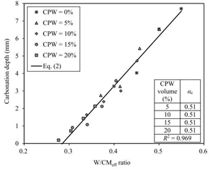

式中,α表示CPW的胶凝效率因子;mW、mC、mCPW分别表示水、水泥、CPW的单方混凝土用量。为了确定胶凝效率因子,运用了拟合分析方法,用合适的方程表征耐久性能与有效水胶比的关系,并用决定系数(R2)来评估。
对于抗碳化性能,经过拟合分析后,碳化深度与有效水胶比的关系式如式(2)所示,拟合结果与胶凝效率因子如图8所示。图中可见,CPW的抗碳化性能胶凝效率因子为0.51。这表明对于抗碳化,CPW不及普通水泥。这也间接说明,如果采用水泥替代法,掺入CPW来替代水泥,或许会对抗碳化性能有负面影响。
  (2)
图8 不同CPW体积下,碳化深度与有效水胶比的关系图

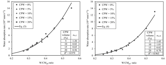

对于耐水性能,经过拟合分析后,初始/第二阶段吸水率与有效水胶比的关系式分别如式(3)和式(4)所示,拟合结果与胶凝效率因子如图9所示。图中可见,CPW的耐水性能胶凝效率因子随CPW体积增加而降低,但不低于0.56,保守取值0.6。这表明对于耐水渗透,CPW略低于普通水泥。这也间接说明,如果采用水泥替代法,掺入CPW来替代水泥,在CPW高掺量时或许会对耐水性能有负面影响。
(3)
(4)
图9 不同CPW体积下,初始/第二阶段吸水率与有效水胶比的关系图
