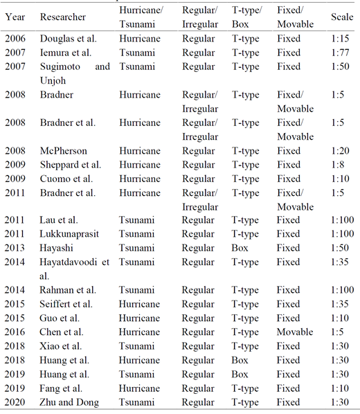

2004-2005年是桥板波浪荷载研究的重要节点。在此之前,研究者们更多关注的是波浪对海上平台、近岸堤坝和码头等结构物的作用。随着Ivan和Katrina飓风引起的极端波浪荷载对桥板破坏的发生,研究者们通过实验方法对波浪与桥板结构物的相互作用进行了重点研究,表1按照年份顺序给出了部分重要的桥板实验研究。
表1 实验研究(部分)

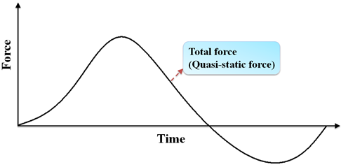

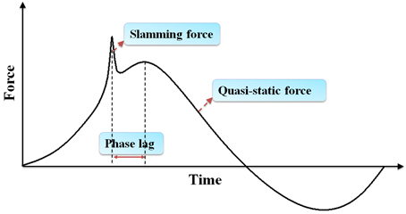

      通过对各个实验的波浪类型、桥板截面形状、桥板的固定形式和模型比尺进行归纳、梳理和分析,本文给出了部分总结。(1)当前研究者们大多采用具有单周期和波高的规则波来简化实验研究,而采用不规则波作为入射波的实验研究还仍然偏少;(2)在规则波研究中,斯托克斯波和椭圆余弦波一般用于模拟飓风引起的波浪,而孤立波一般用于表示海啸引起的极端波浪;(3)在桥板和波浪相互作用的实验中,桥板一般被固定在水槽的一定高度上,桥板的可动研究依旧较少;(4)当前桥板截面形状的研究已经从T型截面扩展至箱型截面,但是两种截面桥板的直接对比研究依旧欠缺;(5)不同实验的桥板模型比尺相差较大,由于小比尺桥板模型实验容易忽略桥板细部结构,再加上受困气体在小比尺桥板模型中的作用不一定能反应真实情况,大比尺的桥板模型实验是更为合适和准确的选择;(6)当平底桥板高出水面时,桥板上的波浪荷载主要由抨击荷载(Slamming force)和准静态荷载(Quasi-static force)组成,随着水面的抬升,桥板逐渐浸没至水中,抨击荷载逐渐减小甚至消失。图1和图2分别给出桥板高出水面(悬空状态)和浸入水面(浸没状态)时的波浪荷载在一个周期内的时间变化曲线。
图1悬空平底桥板的波浪荷载随时间变化曲线
图2 浸没平底桥板的波浪荷载随时间变化曲线

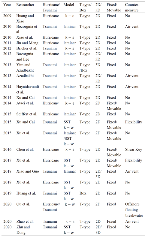

在物理模型实验研究的基础之上,数值模拟研究得以有效开展。考虑到传统势流理论在模拟波浪和悬空桥板发生作用时的波浪破碎等问题上存在一定的困难,本文主要列出利用计算流体动力学(CFD)方法进行的波浪与桥板相互作用研究,具体如表2所示。
表2 数值模拟研究(部分)

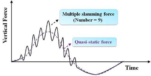

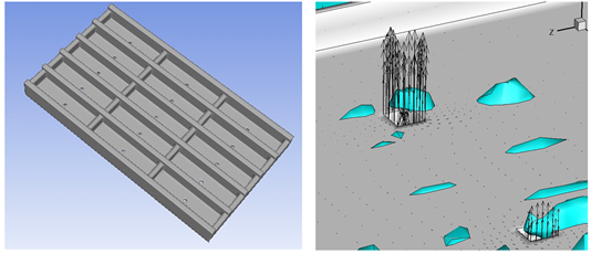

通过对各个CFD研究的波浪类型、湍流模型、桥板截面形状、桥板的固定形式和保护策略等进行了归纳、梳理和分析,本文给出了部分总结。(1)当前层流模型和湍流模型均被用于模拟桥板和波浪的相互作用,但是在高雷诺数和涉及到波浪破碎的工况中,湍流模型是一个更好的选择;(2)研究学者们多采用二维模型来模拟实际的三维工况,但在模拟波浪和T型桥板激烈作用过程中,由于部分受困气体在二维模型中较难及时逸出,这可能会导致模拟得到的竖直波浪荷载偏大;(3)T型桥板下方受困气体的存在不仅影响波浪荷载的大小,同时也像弹簧一样使得抨击荷载最大值减小,但作用时间显著增长,如图3所示;(4)当前CFD仿真能很好地模拟桥板在波浪作用下的横向位移,但是桥板更多自由度的运动仍然值得考虑;(5)数值仿真方法极大地方便研究者对桥板的保护策略进行研究,例如图4给出了桥板上开孔时对受困气体逃逸的模拟。
图3悬空T型截面桥板的波浪荷载随时间变化曲线
图4 桥板开孔对受困气体的影响
