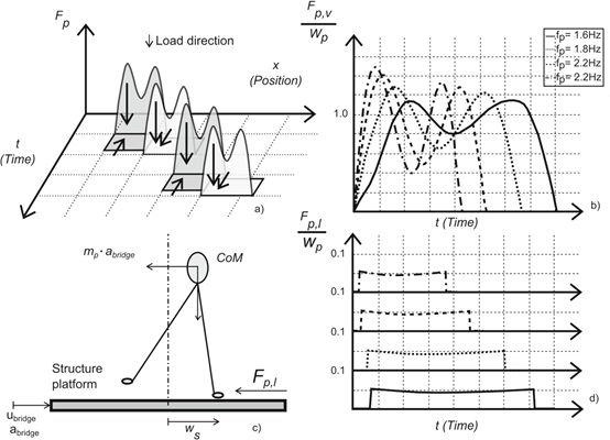

当行走时,个体在被支撑的表面上施加垂直和水平力。作用力的定义很复杂,涉及许多参数。然而,目前许多规范和指南对行人荷载的定义过于简单,对荷载的简化描述与步频和荷载幅值有关。而且在这些方法中,最大载荷幅度是步行者重量的函数,与步态无关,这与真实情况不符。此外,其中一些方法对横向和垂直荷载使用相同的数学定义,这在描述实际横向运动结构中的非线性行人-结构相互作用时不合理。文中工作是通过对行人荷载的真实情况和实验对比描述获得的,如图1a所示。该模型考虑了行人间的变异性、行人在交通流中的相互作用以及行人与结构之间的相互作用。由于在评估正常使用性能时,纵向振动通常不重要,因此忽略了行人引入的纵向荷载。
图1 a 行人引起的横向和垂直荷载;b 标准化的行人垂直荷载幅值 Fp,v/Wp随时间变化图(Wp是行人重量);c 行人荷载的横向平衡基本受力图;d 标准化的行人横向荷载幅值Fp,l/Wp与时间的关系图(对应不同步频情况)。

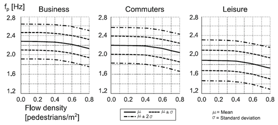

已有研究表明,人群中行人步频的分布并不是固定的,它依赖于许多参数。Bertram和Ruina(2001)在实验测试的基础上证明了行人步频和行走速度之间有明显相关性,而Weidmann(1993)则表明,行人的速度取决于年龄、体型特征、出行目的和行人密度等方面。想准确描述行人荷载,需要考虑这些问题。因此,作者提出了用概率关系(Ramos Moreno et al.2020)来定义行人目标速度和频率。行人的目标速度是根据年龄和身高、出行目的(考虑到三种不同的类别,商业:包括年龄在20岁至65岁之间的与工作有关的出行者,但不包括他们往返家中的交通;通勤者:指工作/学习场所和家庭之间的行人,不考虑其年龄;休闲:包括购物、旅游或与休闲相关的行程)和人群密度来定义的。根据行人速度得到行人频率。通过这些基本关系,基于英国和西欧人口数据,根据出行目的和人流密度定义了步频分布(图2)。
图2 不同出行目的和人流密度的人口步频图。其中μ是平均值,σ为正态分布值的标准差。

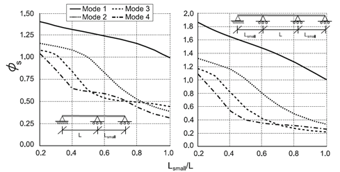

其中φs,n是调整系数,参数φs,n与跨数和几何布置有关。对于简支梁φs,n=1。对于两跨和三跨梁,该系数可直接从图3中获得。
图3 φs,n 随模态阶数和跨数的变化图

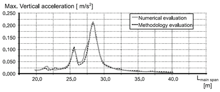

图4比较了数值计算和采用方法评估两跨(L+0.8L)结构垂直响应的结果,两跨(L+0.8L)由行人以2.16Hz的频率穿过,步长为0.65m(行人重量为700N),结构为T形板截面,深跨比h/L=1/35,阻尼比为ζ=0.005(即,对于与参考案例中考虑的参数不同的一组参数)。简化方法的计算结果与数值计算结果的接近性表明,该方法计算简单,精度较高。

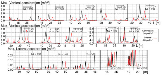

本节对常规人行桥梁的不同设计方案,考虑密度为0.6 ped/m2的通勤或休闲行人(mp=71.36 kg)流作用下结构适用性进行评估。
图6 密度为0.6 ped/m2的行人流作用下,以通勤或休闲为目的的简支桥梁结构在垂直和横向的正常使用性能评估
从图6中也可以清楚地看出,结构响应对主跨长度和行人密度都有很强的依赖性。考虑到对这些参数的强烈敏感性,以及本文提出的方法的简化性质,很明显,任何设计决策,即使在初步阶段,也应考虑这些参数的不确定性。还应考虑与假定阻尼比相关的不确定性。
