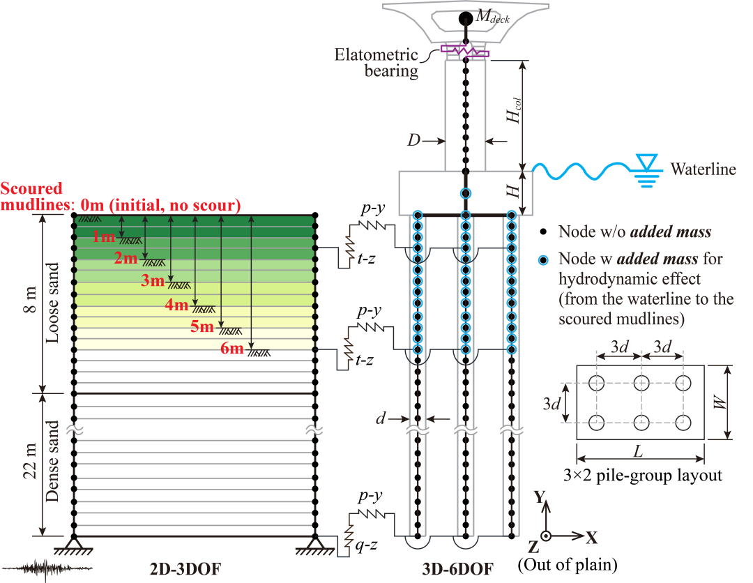

基于作者前述工作,采用OpenSEES开源平台建立了场地-桥梁结构非线性有限元模型,如图2所示。为兼顾计算效率和结构地震反应的模拟精度,场地以二维三自由度模拟,而桩基桥梁结构以三维六自由度模拟;土体与群桩基础之间通过p-y、t-z (或q-z)土弹簧连接。群桩与桥墩均采用非线性纤维梁柱单元模拟。
动水效应以附加质量模拟,其中桩身(圆形截面)的附加质量按Morison et al. (1950)计算:

场地和桥梁的几何、材料参数按实际工程经验取值,详见论文。计算结果表明,桩身节点的动水附加质量约为节点原质量的40%,而承台的动水附加质量约为承台原质量的10%。这些附加质量对桥梁的基本周期影响极小(1%以内),详见论文。
图2 考虑动水效应的场地-群桩-单墩桥梁多维有限元模型
