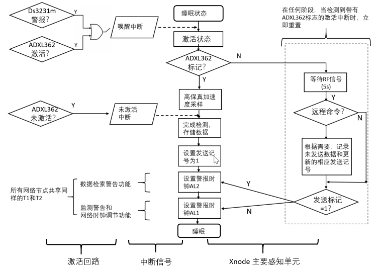

系统须优先捕获列车过桥数据,同时遵循预先确定的其他任务时间表。在处理触发机制和评估是否遵循时间表中预定任务时,监测系统需具有自适应性,以免造成资源浪费。同时为降低有线传感技术的高成本,本文引入WSS作为一种普遍传感解决方案,并提出了一种利用触发传感器ADXL362和实时时钟DS3231m的混合自适应框架,如图1所示。
            图片 图1 具有同时考虑需求和调度传感器节点的混合自适应框架
本文所提自适应传感方案与非自适应传感方案间的区别在于:尝试与网关节点通信的次数。通过设置警报时钟AL1和AL2,自适应方案在执行任务前,将检查是否有必要传输采集的数据,以此来显著降低与网关节点通信的次数,进而保护传感器节点不因调度的不灵活性而消耗其无线电通信电量。

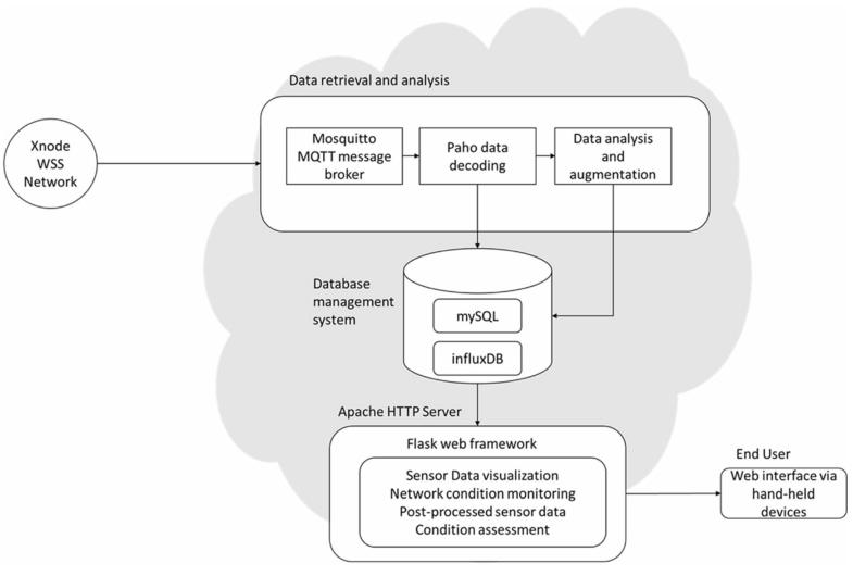

为有效地管理并可视化前端数据,需为长期和快速评估流程构建数据服务器。该服务器应具有高效数据聚合、及时存储和查询管理功能,并提供处理后的数据以帮助工程师进行决策。图2示出了该服务器的总体框架。
图2 基于云的数据管理、计算和可视化平台

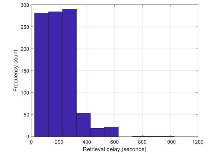

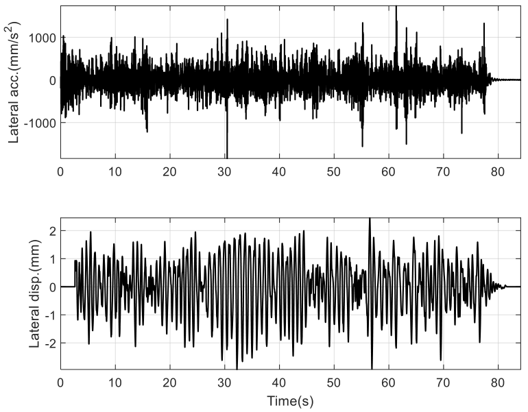

在9座木栈桥和2座钢桁架铁路桥上安装了该传感器系统,以便验证所提监测系统的有效性。每座木栈桥的高桥墩由于振动明显,通常安装2-3个传感器。钢桁架桥的两侧安装6-8个传感器。为了保障10000 mAh锂离子电池的充电,每个传感器节点连接一个3W的多晶硅太阳能电池板,并且每个网关节点使用一个10W的多晶硅太阳能电池板。传感器网络采用星型拓扑结构,每个传感器节点只与网络中的网关节点通信。系统中实现了事件触发监控应用的时间同步策略。此次的验证重点是评估列车过桥监测、传感器和网关节点的能源使用以及数据检索过程的延迟。由数据检索延时直方图3可知,两轮通讯就可检索99.58%的数据。从WSS得到桥墩墩帽加速度及随后估计的位移监测结果如图4所示。
图3 数据检索延时直方图
图4 列车过桥时的横向加速度测量样本和估计位移

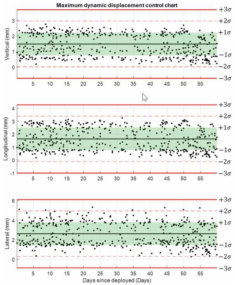

如图5所示,采用统计过程控制(SPC)的控制图分析,用测试所得的动态位移峰值初步评估结构状态。如当最大横向动位移与10天前的横向动位移均值存在显著偏差(大于3σ)时,应更为严密地检查桥梁状况。控制图分析在检测潜在有害的结构行为同时,限制了误报警。
图5 三轴最大位移的控制图分析示出了60天内的稳定情况
