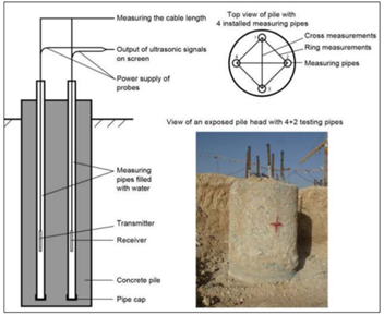

使用旋挖钻机进行施工,桩每次浇筑混凝土体积为49.1m3。施工时,在桩内安装了内径为40mm,外径为44mm的钢管,其布置形式如图1所示。采用Bauer生产的RSM-SY8声波仪进行测试,对四个平行的管内超声压缩波信号进行了分析。其中,声波声速与弹性模量的关系如下:
式中E为弹性模量,ρ为混凝土的密度,μ为泊松比,取0.25。
图1 桩基声波试验示意图
在试验前,需要进行以下准备工作:1)在桩顶5cm-10cm高度范围截段测量钢管;2)测量和记录测量管间的实际距离;3)检查测量钢管的连续性,并记录每个测量管的最大深度;4)在测量钢管内灌入清水,然后封闭测量钢管,直到测试前才打开。

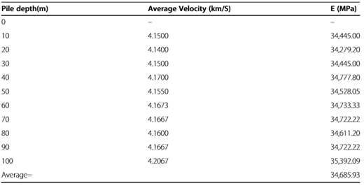

试验时,将传感器降低到指定的参考高度后,测试开始。用绳子缓慢提升传感器 ,并频繁地验证传感器高度,记录任何偏差。如果超声波剖面显示异常,则对可疑的异常区域进一步进行调查,并对异常区域上下至少1米范围内进行测试。根据超声脉冲速度、混凝土密度和混凝土泊松比,通过公式计算不同深度下的弹性模量值,结果见表1所示。

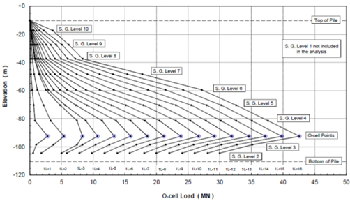

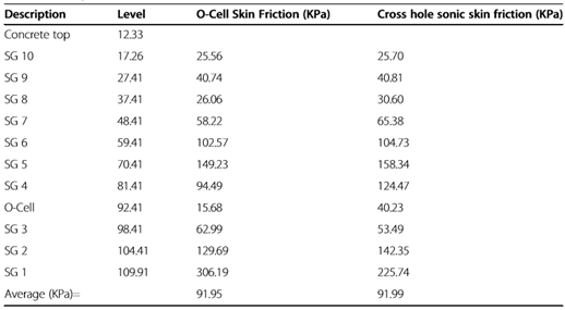

在混凝土浇筑28天后进行的O-cell(Osterberg Cell) 静载试验,测试了每级载荷下的应变,结果见图2所示。对于O-Cell静载试验,是按均匀刚度计算摩擦力,采用声波渗透法测试是按非均匀刚度计算摩擦力,两种方法得到的结果见表2所示。
由结果可见,桩具有较好的质量,完整性满足要求。按声波渗透法得到的摩擦力平均值与O-Cell静载试验得到均值基本一致。
