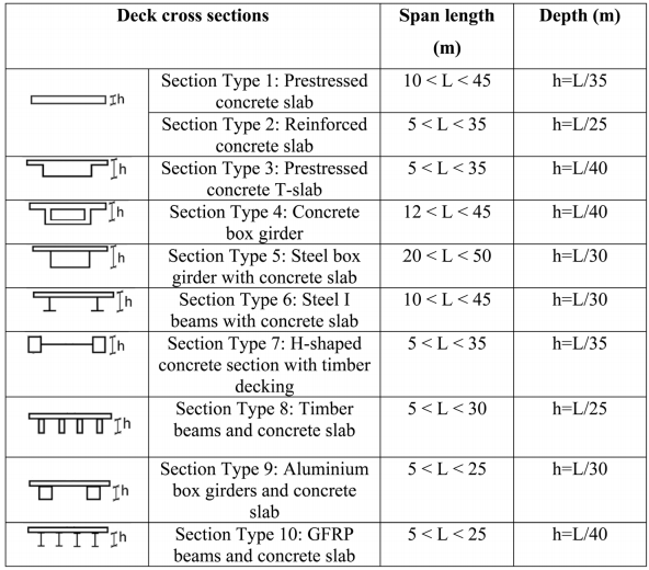

人行梁桥的特征
本文对一系列单跨人行梁桥进行了汇总分析(见下表)。这些桥的建造材料包括钢筋混凝土、预应力混凝土、钢、钢混组合、木、铝、GFRP等。桥梁宽度在2~5m之间。以往的研究表明:各截面类型的桥梁在某些跨度下无法满足对应振动的正常使用极限状态;即使改变几何形状和截面尺寸,第9~10种截面类型对应的人致振动也无法满足相关要求。

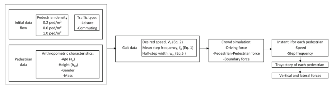

1)个体差异性
个体差异性主要考虑年龄、身高、速度、步频、行人密度和出行目的等因素。当研究人群时,将每个人分配同样的速度(由其中最慢的行人控制),并保持他们之间的距离不变。

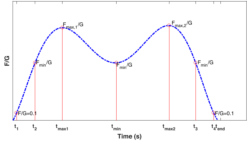

2)垂向力
通过下图定义的9个关键参数定义每只脚传递到桥面的垂向力。

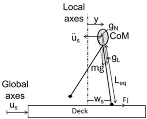

3)横向力
为了考虑横向人行荷载的变化,采用下图所示的倒钟摆模型。该模型中,行人随时间的运动被描述为与行人质心位置有关的函数。
4)人群模拟
采用社交力模型来模拟行人过桥时的交互作用,
式中,FT为描述每个位置行人轨迹所需的合力,FD是驱动力,FP是与他人交互产生的力,FB是与几何边界的物理交互产生的力。
5)个体运动随机性
每个行人的到达时间服从泊松分布,在桥上的横向位置服从均匀分布。为每个行人定义初始横向位置和速度,初始位置服从[0,0.75] m均匀分布,其中,0.75 m是行人的最大步长。用马尔可夫链蒙特卡尔理论模拟行人步频的随机性,用行人质心位置描述行人步长的变异性。

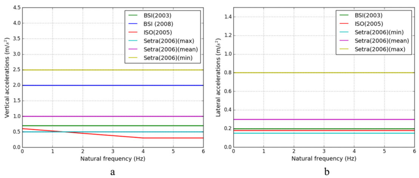

6)正常使用标准
各规范中(BSI、ISO和SETRA指南)的垂向和横向加速度限值见下图(左:垂向;右:横向)。将结构的垂直和横向加速度与规范中提出的限值进行比较;如果超出这些限值,则采用TMD来进行减振。

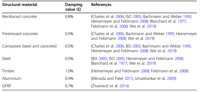

7)结构阻尼
多项研究提出了人行桥阻尼比ξ的推荐值,本文采用下列推荐值:

 分析过程
1)组集人行桥的质量、刚度和阻尼矩阵,确定初始结构的自振频率和模态。
2)根据前述人行荷载模型,对初始结构在不同人流状态下采用不同行人密度(0.2、0.6和1.0人/m2)分别进行建模和加载,计算人行桥的垂直和横向振动加速度。
3) 如果前述振动加速度超过了舒适度限值,则将TMD的频率调整到抑制振动的关键模态频率。TMD的减振效率(β)取决于TMD质量与结构模态质量之比(μ)、TMD频率与结构自振频率之比(α)、TMD阻尼比(ξ)及其位置。
4) 更新设置TMD后的结构质量、刚度和阻尼矩阵。检验新的动态响应是否满足正常使用标准;若不满足,则重复步骤③直至满足为止。
