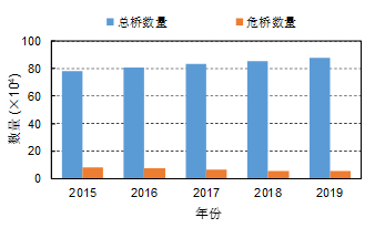

自改革开放以来,中国的桥梁建设水平完成了从追赶到跟踪,再到超越的发展历程。在工程材料、设计方法、施工技术、管理水平等方面,取得了长足的进步。一系列世界闻名的超级桥梁工程,比如港珠澳大桥、苏通长江大桥、五峰山长江大桥、杭州湾跨海大桥等,被成功建造并投入使用。在跨度世界排名前10的斜拉桥、悬索桥、拱桥和梁桥中,超过一半在中国。截止2019年,中国已建成通车的桥梁超过87.8万座,位居世界第一。与其他国家和地区的桥梁相比,中国的桥梁具有数量多、跨度大、荷载复杂和环境恶劣的特点,使得桥梁的服役状况不容乐观。图1给出了近5年中国的桥梁数量和危桥数量对比柱状图。由于桥梁的基数庞大,危桥也非常多。同时,中国的大部分桥梁都在过去20年内建成,可以预期,在未来的10到20年间,危桥数量极有可能出现爆发式增长,致使桥梁的养护管理工作面临巨大挑战。因此,提出高效且实用的桥梁结构性能评估的方法变得迫在眉睫。
图1 近五年中国桥梁总数和危桥数量对比图

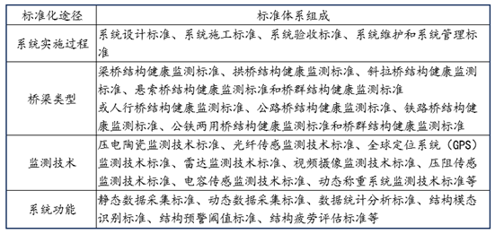

桥梁结构健康监测系统的实施涉及到设计、安装、运营和维护等多方面和多学科的相关技术,比如传感器技术、数据传输技术、信号处理技术和信息管理技术等。不仅如此,不同桥型(如梁桥、拱桥、斜拉桥和悬索桥等)具有不同的静动力特性,对传感器类型、测点布设、采样频率和管理策略等均有不同的要求。再次,目前市场上可用于桥梁结构健康监测的硬件设备种类繁多,不同硬件设备遵循不同的原理,同时又具有不同的优点和缺点,很难制定一个合理的选择准则。此外,现有的信号处理技术和结构性能评估方法均存在一定的局限性,尚未形成通用的信号处理技术和结构性能评估方法。这些特点使得建立完善的桥梁结构健康监测标准化体系面临巨大挑战。为了能较好地解决上述问题,可以从桥梁结构健康监测系统实施过程的标准化、不同桥型结构健康监测系统的标准化、桥梁结构健康监测技术的标准化以及桥梁结构健康监测系统功能的标准化几个方面建立桥梁结构健康监测的标准体系,如表1所示。
表1 桥梁结构健康监测标准体系框架图片

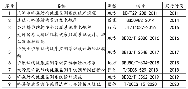

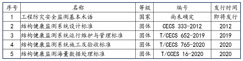

中国的标准体系,从功能上分为标准、规范、规程,从权威程度上分为国家标准、行业标准、地方标准、团体标准和企业标准。桥梁结构健康监测标准化的重要性已引起国内业界同仁们的广泛关注,大量学者和工程技术人员在桥梁结构健康监测的标准化方面开展了大量工作。目前,中国已有多部可用于指导桥梁结构健康监测的标准,这些标准可分为两类:第一类是用于所有土木工程结构(包括桥梁)的健康监测标准,如表2所示;第二类是专门用于桥梁结构健康监测的标准,如表3所示。
表2 通用结构健康监测标准
表3 桥梁结构健康监测标准
