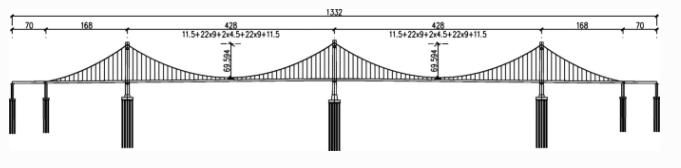

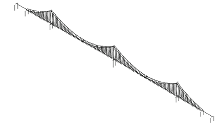

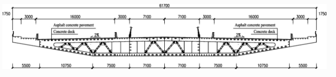

在建的济南凤凰黄河大桥采用三塔自锚式结构体系,跨径布置为70m+168m+428m+428m+168m+70m,总长1332m,如图1所示。加劲梁采用结合梁,梁高4m、宽61.7m,如图2所示。桥塔采用“A”字造型,桥塔材料为Q420qE钢材,桥塔基础为C60混凝土。在通用结构分析软件ANSYS中建立了大桥的有限元模型,其中加劲梁、主塔、桩基础采用BEAM4单元模拟,主缆与吊杆采用LINK10单元模拟,结构恒载采用MASS21单元进行模拟。有限元模型如图3所示。
图1 大桥跨径布置示意图图片
图2 加劲梁结构示意图
图3 大桥有限元模型示意图

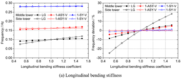

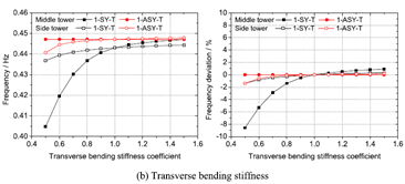

2)桥塔刚度对动力特性的影响
通过改变桥塔顺桥向、横桥向的刚度参数,分析并比较了大桥动力特性随桥塔刚度参数的变化,分析结果如图5所示。
图5 (a)桥塔纵桥向刚度对动力特性的影响;(b)桥塔横桥向刚度对动力特性的影响

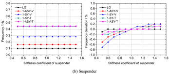

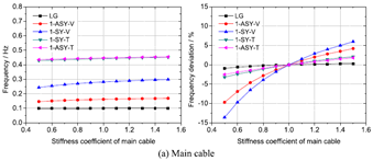

3)主缆与吊索刚度对动力特性的影响
通过改变主缆与吊索的轴向结构刚度参数,分析比较大桥动力特性的变化,结果如图6所示。
图6 (a)主缆轴向刚度对动力特性的影响;(b)吊杆轴向刚度对动力特性的影响

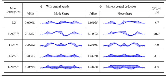

4)中央扣对动力特性的影响
通过添加或删除中央扣,分别计算并比较了有、无中央扣对大桥动力特性的影响,结果如图7所示。
图7 有无中央扣对大桥动力特性的影响

4)通过主梁、桥塔和主缆的参数分析,发现随着刚度的减小,相关模态频率总体上非线性降低,而且频率对结构参数的敏感性增强。此外,纵飘模态受边塔顺桥向抗弯刚度的影响最大,一阶竖弯模态频率受加劲梁竖弯刚度的影响最大,一阶扭转模态频率则对加劲梁扭转刚度最为敏感。
5)中央扣对一阶反对称竖弯模态频率影响十分显著,增加中央扣可以有效提升三塔自锚式悬索桥的竖弯刚度;中塔处增加纵向约束后结构自振频率的改变几乎可以忽略,但纵飘模态的消失可能会使抗震性能变差,因此建议释放纵向约束。
