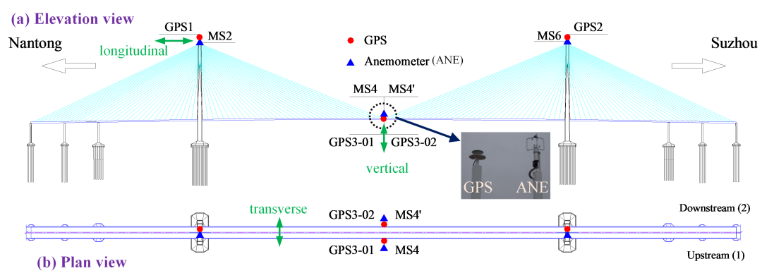

苏通大桥SHMS包括4个风速仪用于监测风速和风向,采样频率为1Hz,最高可测风速为60m/s,分辨率为0.01m/s。此外,该SHMS还包括4个GPS测点,主梁跨中截面2个,南、北塔塔顶各1个,GPS的采样频率为1Hz,数据采集精度为0.01m。大桥主梁跨中截面共安装了27个温度传感器,采样频率为10Hz。             图片
图1 苏通大桥风速计与GPS布置图

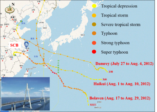

2012年8月,台风“达维”、“海葵”和“布拉万”先后进入了我国东部沿海地区,苏通大桥桥址区位置以及三次台风的前进路径如图2所示。三次台风风眼距苏通大桥桥址区的最近距离分别约为255km(达维)、210km(海葵)和360km(布拉万)。苏通大桥的SHMS完整记录了台风作用全过程桥址区风速、温度和桥梁静/动力响应数据。
图2 台风“达维”、“海葵”和“布拉万”的路径图

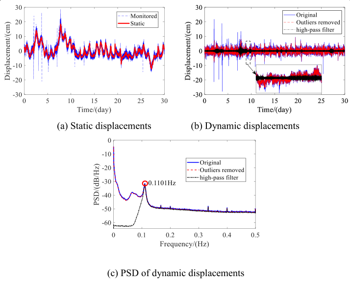

以GPS3-01记录的主梁横向位移数据为例,采用自回归滑动平均模型(ARMA)提取静态成分,如图3(a)所示。如图3(b)所示,动位移响应呈现出三个明显的峰值,与台风过境的时间相对应。如图3(c)所示,大桥主梁的一阶横向频率约为0.1110Hz,该阶振动能量占比最高。
图3 GPS3-01记录的大桥主梁横向位移

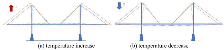

图6 桥系温度诱导变形原理图
大桥主梁竖向静位移、桥塔纵桥向静位移均与温度有关。如图6,随着温度升高(降低),大桥主梁会上升(下降),两个桥塔会相互远离(靠近)。

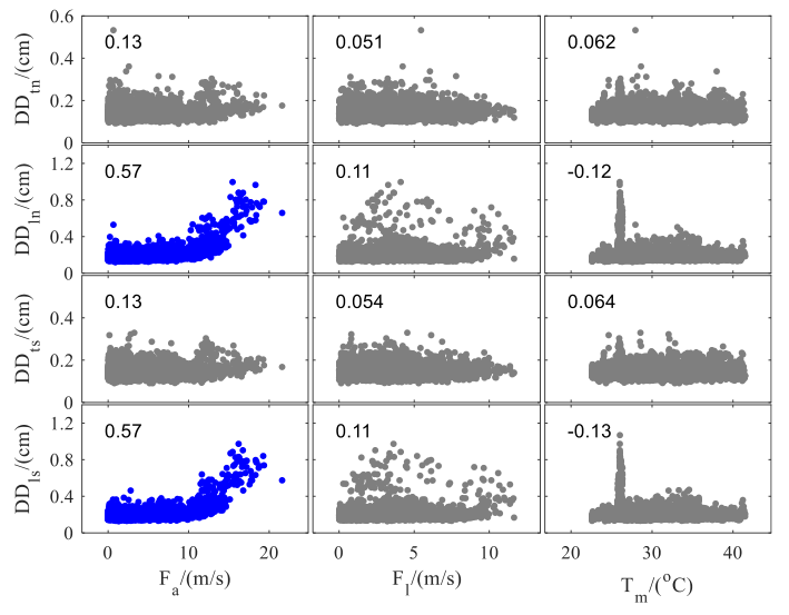

图8 桥塔动位移均方根与环境因素的相关关系
大桥主塔纵桥向动位移(图8ln、ls)均与横桥向风速(图8Fa)相关性显著,主塔的横桥向动位移与平行于桥轴方向的风速(图8FI)、温度(图8Tm)等因素的相关性较弱,这可能是由于大桥横向动位移幅值较小、GPS测量精度不够。主梁的竖向动位移与主塔的纵桥向位移线性相关性突出,相关系数在0.9左右。
