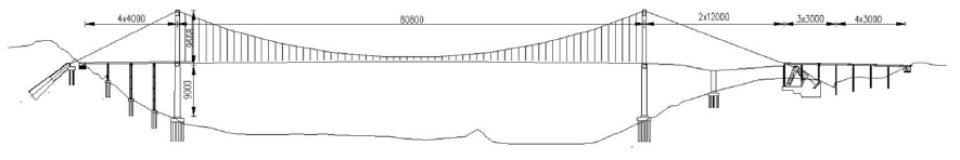

本文以主跨为808m的Taihong Bridge作为研究对象。该桥为悬索桥,其加劲梁采用了流线型钢箱梁,宽度37.5m,高度3m。
图1 桥梁立面布置图

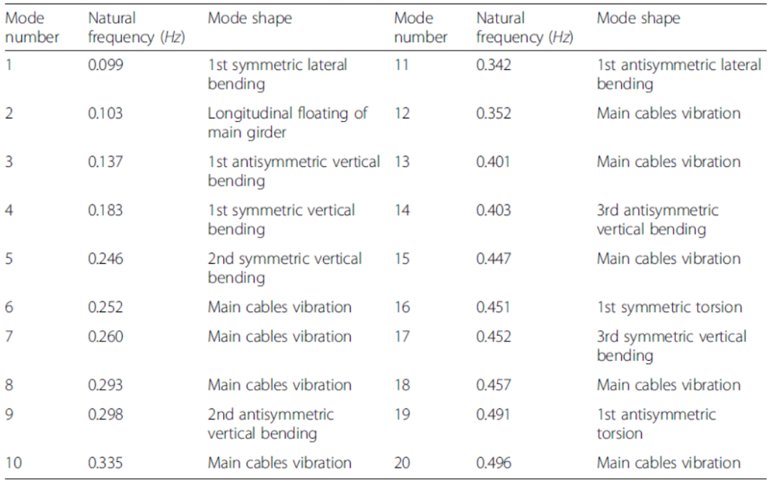

利用有限元软件ANSYS建立了该桥的三维有限元模型,分析了结构的动力特性,包括自振频率和振型,结果如表1所示。
表1 桥梁的动力特性

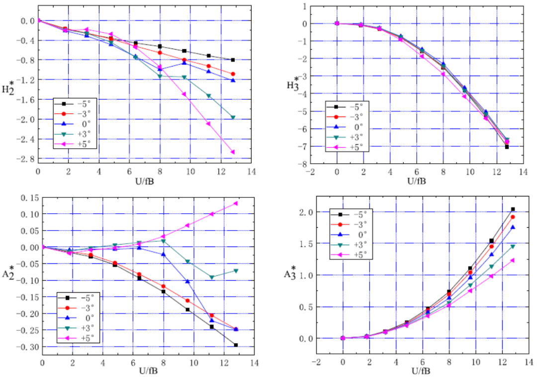

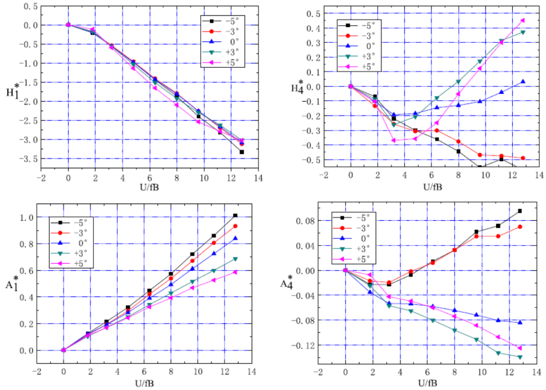

颤振导数描述了桥梁的气动自激力特性,是桥梁颤振性能计算中最重要的参数。加劲梁每延米自激升力、阻力和力矩可以分别用式(1)、式(2)和式(3)描述:
本文采用单自由度谐波振动识别加劲梁断面的颤振导数,其结果如图2所示。图2仅给出了未考虑自激阻力时的8个颤振导数随风攻角的变化,但在后续颤振性能分析中将使用考虑自激阻力时的18个颤振导数。

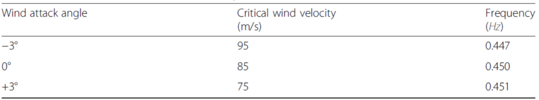

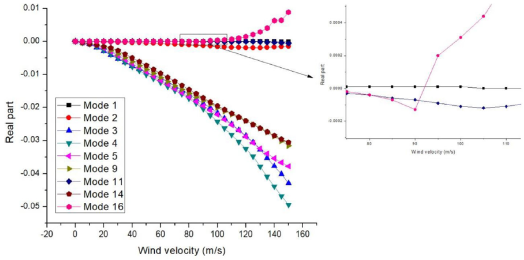

本文通过三维有限元颤振分析方法,计算了不同来流风攻角作用下桥梁的颤振临界风速和振动模态。在分析中,添加一对自定义的Matrix27矩阵单元来模拟作用在主梁各单元上的气动力,其中一个Matrix27矩阵单元用于模拟气动刚度,另一个Matrix27矩阵单元用于模拟气动阻尼。添加气动刚度和气动阻尼矩阵后,求解桥梁的运动方程,由复模态特征值实部的大小可以判断桥梁的颤振临界风速。图3给出了各复模态特征值实部随风速的变化情况,可以看到该桥的颤振临界状态由第16阶模态所确定,对应结构的一阶对称扭转模态。在颤振临界状态时,对称扭转模态与对称竖弯模态发生了耦合。此外,不同攻角下桥梁的颤振临界风速和振动频率如表2所示。
图3 复模态特征值实部随风速的变化
表2 多模态颤振分析结果

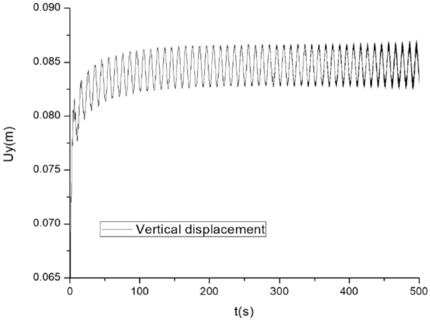

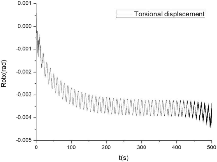

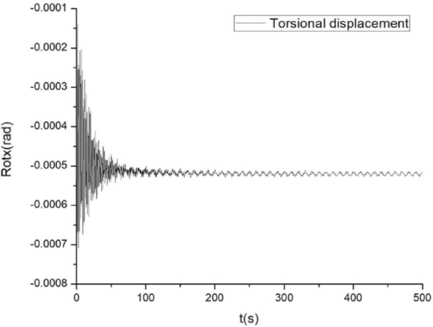

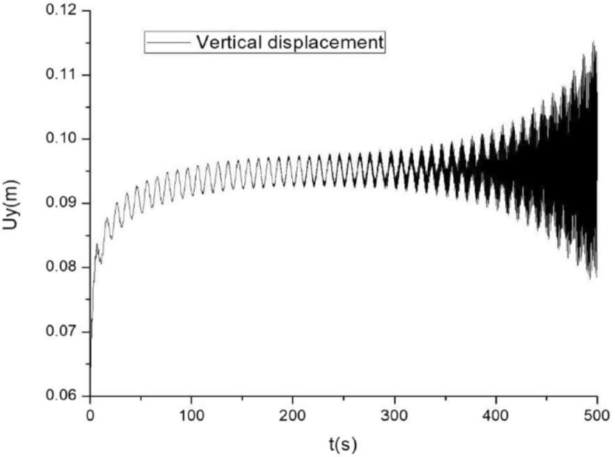

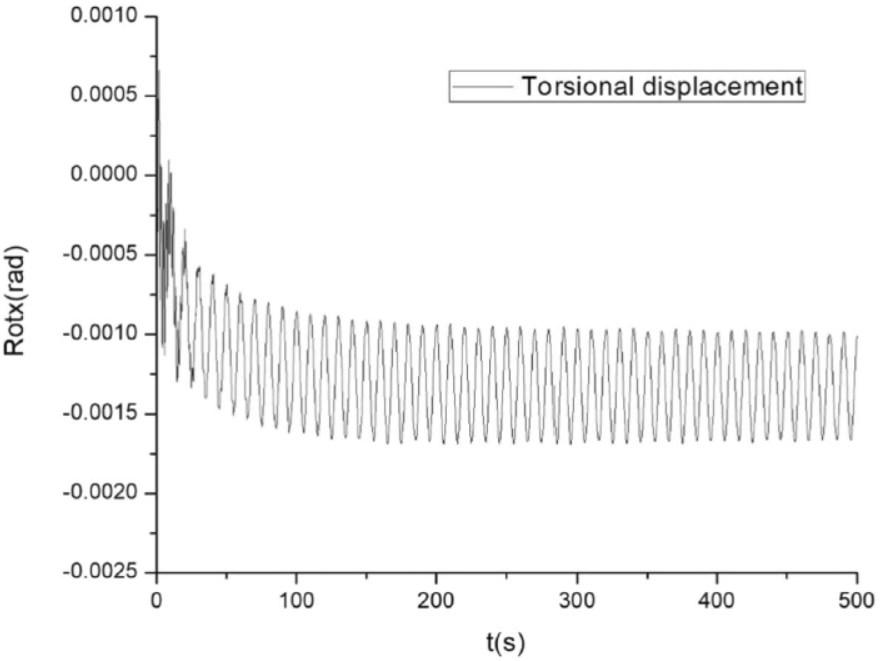

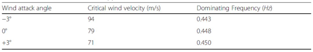

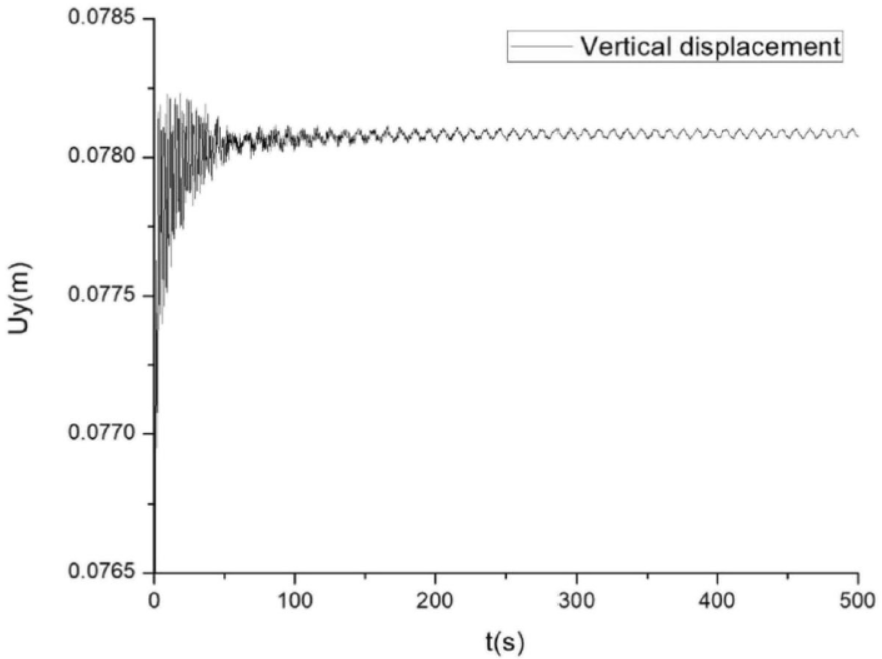

图4分别给出了0°风攻角作用下,来流风速达到77m/s,79m/s和80m/s时桥梁跨中的竖向和扭转位移响应时程。在这三个风速下,桥梁的位移响应分别出现了收敛,稳定和发散,对应颤振临界状态前,颤振临界状态时,颤振临界状态后。因此,可以判断桥梁在0°风攻角作用下的颤振临界风速为79m/s。不同风攻角下,桥梁的颤振临界风速以及位移响应的卓越频率如表3所示。与表2进行比较,时域分析得到的颤振临界风速略低于频域分析结果。

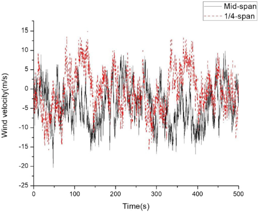

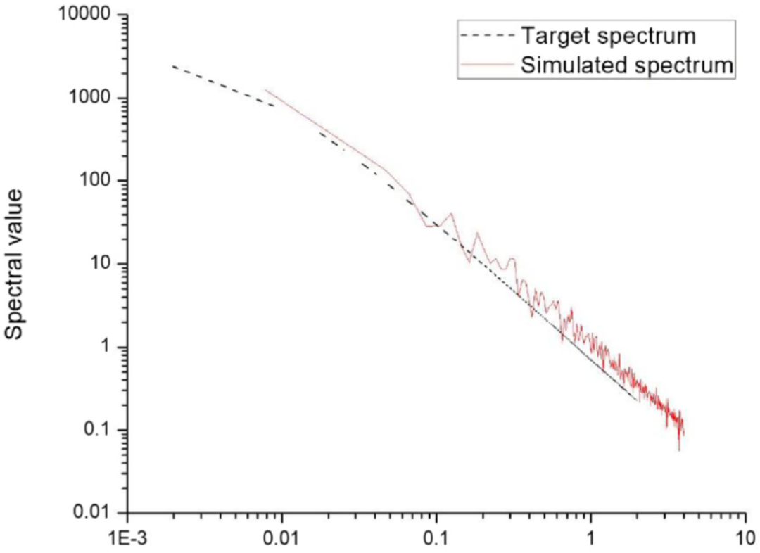

由于缺乏风场实测资料,本文采用谐波合成法模拟脉动风速时程,模拟了4种湍流强度(5%~20%),以研究不同湍流强度对桥梁颤振性能的影响。图5(a)给出了桥梁跨中和1/4跨位置处的脉动风速时程(湍流强度为5%)。图5(b)给出了目标风谱和模拟结果,可见模拟的风谱与目标谱吻合较好。
(a) 脉动风速时程
(b) 脉动风谱
图5 脉动风的模拟

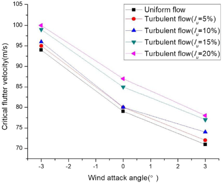

不同湍流强度下,桥梁的颤振临界风速大小如图6所示。与均匀来流下桥梁的颤振临界风速相比,湍流有利于桥梁的颤振稳定性。当湍流强度从5%增加到20%时,桥梁的颤振临界风速单调增加。需要指出的是,当湍流强度相对较低时(如5%和10%),桥梁的颤振临界风速与均匀来流条件下的结果基本相同,即湍流的有利效果不明显。当湍流强度相对较高时(如15%和20%),湍流的存在使桥梁的颤振临界风速提高了5%~10%,这主要是因为湍流降低了气动力的相关性。

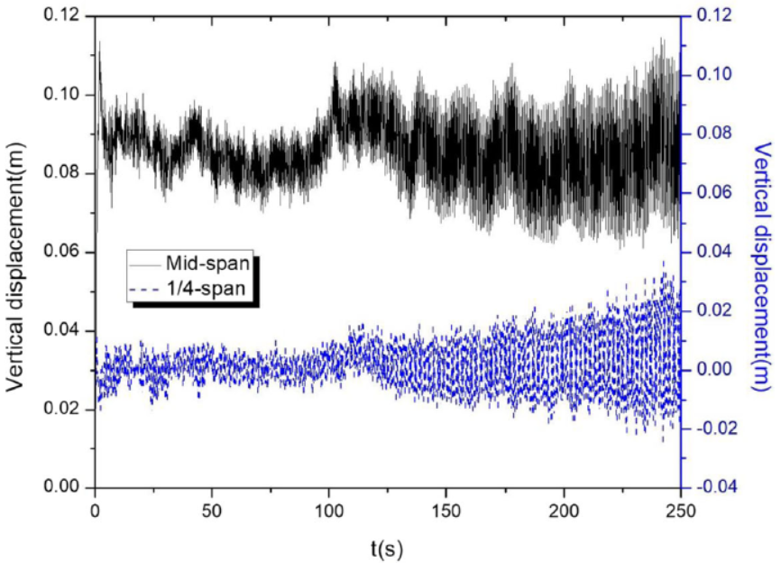

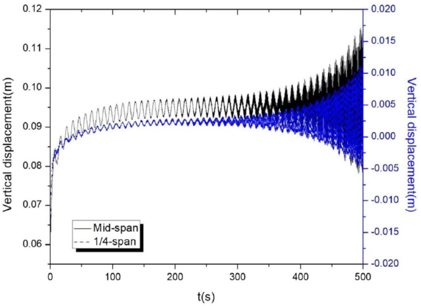

图7比较了均匀流和湍流作用下,桥梁跨中和1/4跨位置处的竖向位移响应时程。可以看到,在均匀流作用下,跨中和1/4跨位置处的竖向响应表现出了较高的同步性,因此更有可能加强风与桥梁之间的耦合作用。在湍流作用下,桥梁不同位置处振动的一致性会被打破,影响与运动相关的颤振力,从而使颤振临界风速增大。
图6 不同湍流强度下桥梁的颤振临界风速

图7 不同来流情况下桥梁跨中和1/4跨位置处的竖向位移响应
