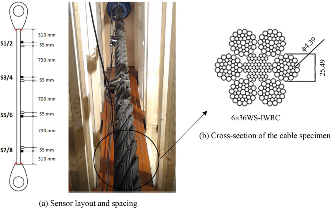

试验中使用的斜拉索由USHA-Martin公司制造,抗拉强度可达1770~1960MPa。如下图1所示,斜拉索断面由外围6股钢绞线围绕中间绳芯组成,外围钢绞线每股有36根钢丝。斜拉索总长为3m,名义直径为77 mm。在斜拉索上布置不同类型传感器:包括R3I-AST(S1/3/5/7白色)和R6I-AST(S2/4/6/8黑色)传感器,频率范围分别为10–40 kHz和40–100 kHz;同时在拉索两端布置位移传感器(红色十字)。
图1  斜拉索和传感器布置示意图

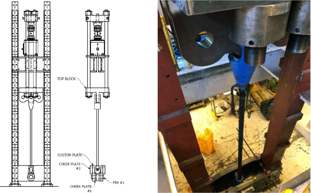

斜拉索静态拉伸试验在TU Delft Stevin II实验室中的10 MN试验台上进行,试验装置见图2。为了构建钢丝断裂和噪声声发射信号的数据库,试验过程中将斜拉索持续加载直至断裂失效,加载速率为0.175 mm/s。
图2  试验装置

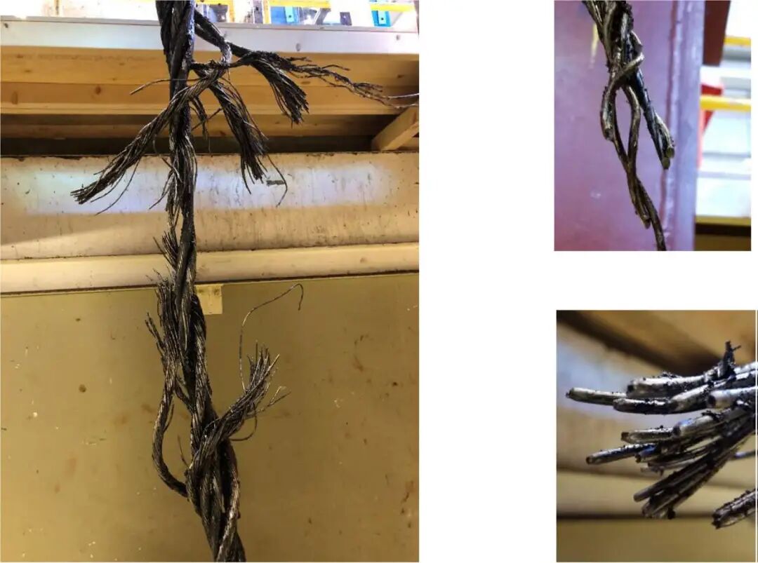

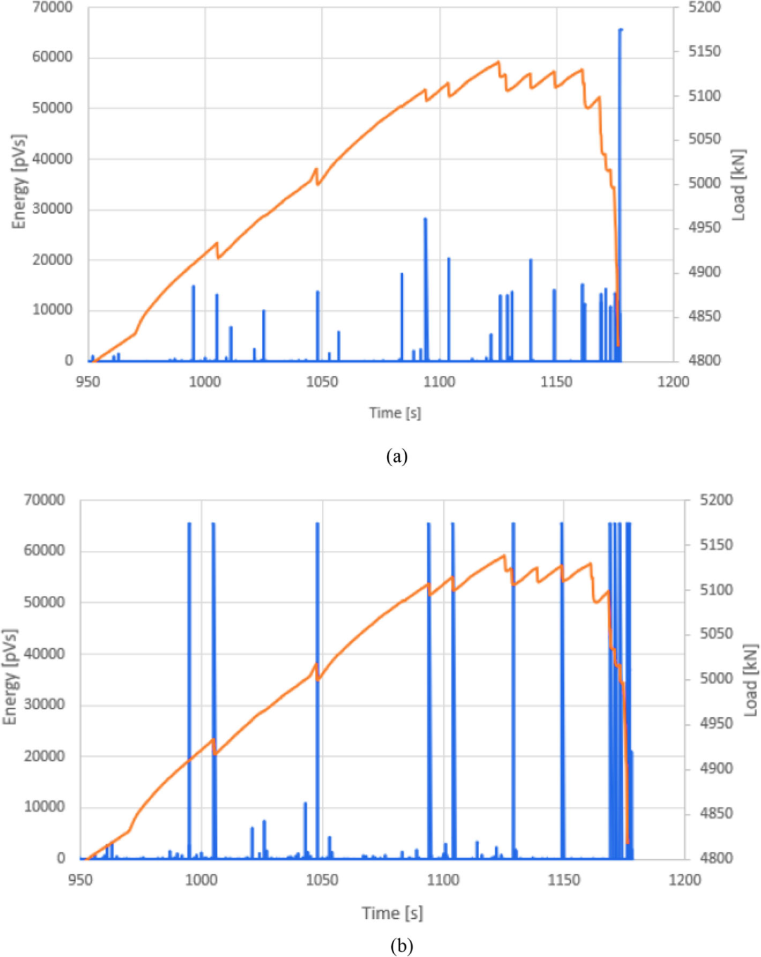

图3展示了斜拉索两种不同的破坏模式:由横截面减小引起杯锥状断口失效和剪切破坏失效。图4为斜拉索试验过程中的载荷-位移曲线(橙线),可见其实测最大破坏拉力为5138kN。斜拉索中钢丝的断裂时间对于识别断裂和噪声信号具有重要意义,载荷-位移曲线中每一次微小的载荷下降,都表明拉索中有钢丝发生了断裂。在拉索钢丝发生断裂后,拉索内部会重复发生应力重分布,进而达到新的平衡,直到剩余的钢丝不足以支撑外部荷载。图4给出了R3I AST传感器(S7)和R6I AST传感器(S8)的能量随时间演化曲线(蓝线)。传感器S8作为最远的传感器,有效地捕捉到了与断裂相关的声发射信号,而传感器S7在对于16个断丝的监测过程中漏掉了6个。结果表明R6I AST 传感器更适用于拉索断裂的监测。
图3  斜拉索失效模式
图4  载荷-位移曲线以及传感器S7(a)、传感器S8(b)的能量-时间曲线

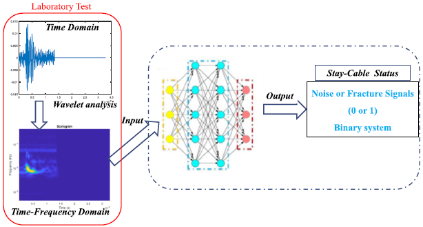

相比于噪声,斜拉索钢丝断裂时的AE信号具有更高的振幅和更短的持续时间,并且在短时间内呈现显著的振幅衰减和宽频带。虽然二者之间的信号差别较为明显,但依旧缺乏定量的准则来将二者区分。因此,结合小波分析和迁移深度学习,来建立用于AE监测的CNN,以此来进一步精确区分AE信号。如下图5所示,该方法的主要步骤为:首先采用小波分析对初始实测AE信号进行处理,将时域信号转换为时频域尺度谱;然后通过CNN建立AE信号尺度谱与拉索钢丝破坏状态的关系;最终可通过训练的CNN来识别声发射断裂或损伤信号。在AE信号库中随机选择80%用于训练CNN,剩余数据用于进一步验证,最终识别准确度可达到99%以上。
图5  基于TL-CNNs的声发射信号识别流程图
