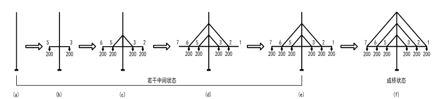

4
工程应用
上图是斜拉桥的安装成形过程。根据原理一,只要在结构分析时增加构件单元无应力状态量的条件,则结构的内力和位移与经历的过程无关。只需令中间状态结构已安装单元的无应力状态量与成桥状态相等,用分阶段成形结构的力学平衡方程直接求解内力和位移,分析时荷载应采用当前状态下已施加于结构的总荷载。用原理二中的无应力索长调整与索力变化的关系,依据结构的实际受力需要,拉索的无应力长度分次调整到位。根据原理三,只要以拉索的无应力长度差值(张拉端锚固螺母位置的移动量)代替拉索张力作为调索控制手段,则可实现拉索调索与其他工序操作并行作业。
利用分阶段成形结构力学平衡方程、线形控制方程和无应力状态法的三个原理,可以解决大量分阶段施工桥梁工程建造中的问题。
