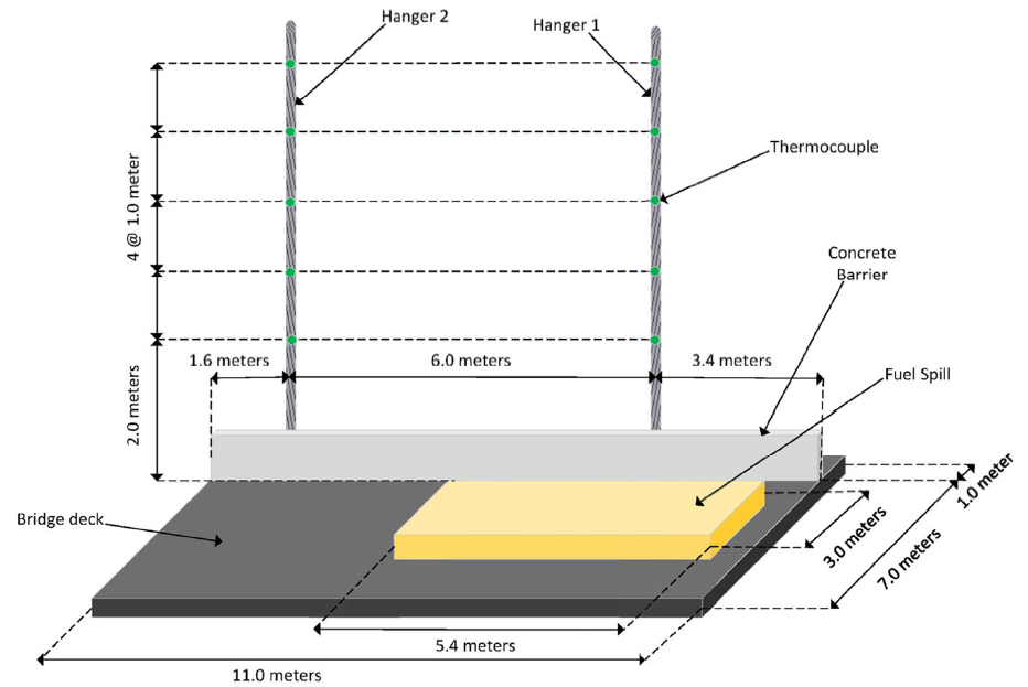

以桥上油罐车事故为对象,油罐车装载易燃危险品辛烷。辛烷在桥面上发现泄漏,燃烧形成池火。油罐车携带34m3辛烷,在最外侧车道形成5.4m长、3.0m宽的泄露区域。池火较为稳定、持续时间较长,对附近吊杆构成了较大的威胁。油罐车事故附近桥梁局部模拟如下图所示,包括桥面、防撞护栏、吊杆。建立FDS数值模型,危险品持续燃烧40分钟。首先由FDS模拟得到吊杆表面温度,作为边界条件施加在Abaques吊杆模型中分析吊杆内部的温度分布。现场风速10m/s,危险品泄露范围正对1号吊杆。

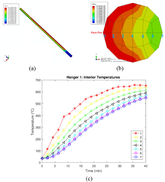

吊杆横截面内部不同位置温度分布如下图,横断面内温度表现不一致。近火端温度高于远火端温度,最大温度差在火灾发生17min时达到300°C。

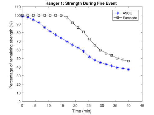

根据ASCE指南、欧洲规范钢材强度与温度的关系,由横断面平均温度估计吊杆剩余强度随时间的变化如下图。按照ASCE指南、欧洲规范预测吊杆最终剩余强度分别为初始强度的37%、48%,ASCE指南结果更为保守 。

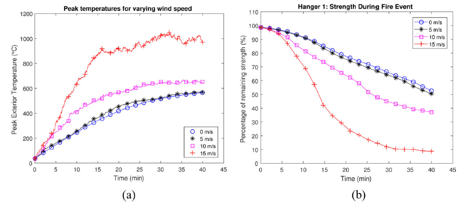

0 、 5 、 10 、 15m/s 四种风速条件下,吊杆最大温度与剩余强度如下图。风对桥梁火灾的影响非常大,吊杆最大温度随风速呈指数规律增长。低风速下,吊杆最大温度不超过 600 ° C 。而在 15m/s 风速下,吊杆最大温度超过了 1000 ° C ,剩余强度降低到初始值的 10% 。

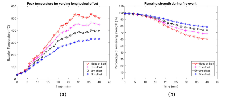

0 、 1 、 2 、 3m 四种泄露范围纵 向偏移下,吊杆最大温度与剩余强度如下图。最大温度随偏移量增大而呈指数规律降低,剩余强度从 60% 增大到 80% 。

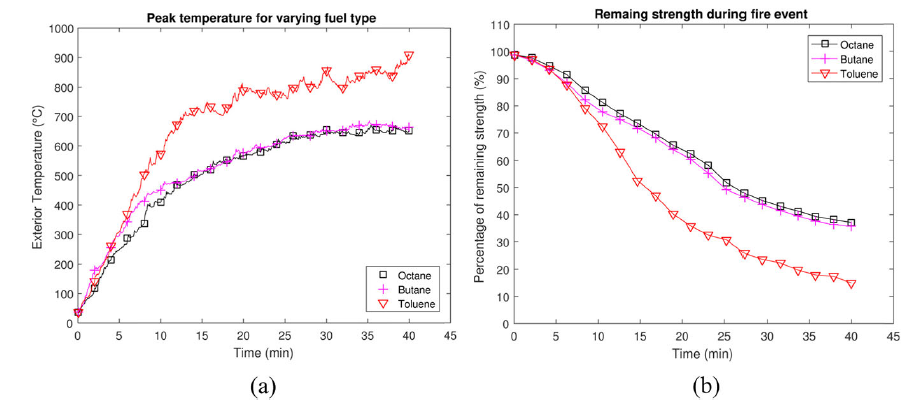

辛烷(noctane)、甲烷(butane)、丁烷(toluene)三中易燃品下,吊杆最大温度与剩余强度如下图。辛烷与甲烷燃烧下,吊杆温度变化规律相似,剩余强度降低到初始值的40%左右。而丁烷燃烧下吊杆温度几乎要高出200°C,剩余强度则降低到初始值的15%。

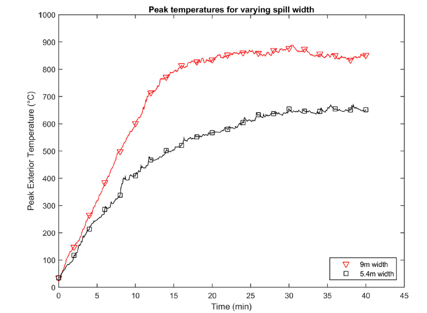

5.4m、9m两种泄露宽度下吊杆最大温度如下图。相比5.4m宽,9m宽泄露范围下吊杆温度增加了30%,增加量超过200°C。

1)风增加了可燃物与空气的混合,同时促进了热量向吊杆的传递,明显影响了火灾发生过程中悬索桥吊杆的温度。
